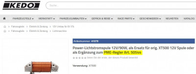

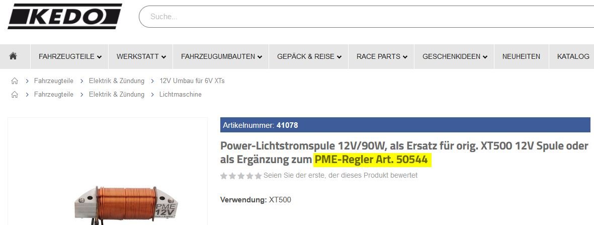

Ich sag übrigens immer PME-Regler zu dem Ding weil der früher so hieß. In der Artikelbeschreibung zur Power-Lichtspule steht's noch drin ... übrigens auch von Rex Speedshop.

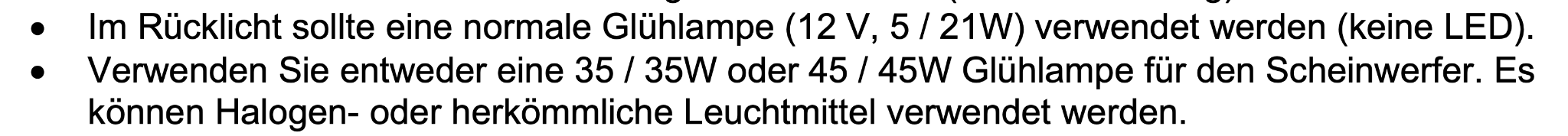

Das sind die angegebenen Beschränkungen für den KEDO Regler.
Wenn man ca. 10 Watt spart am Rest ist eine 55/60W H4 betreibbar statt nur eine 45/45W.
