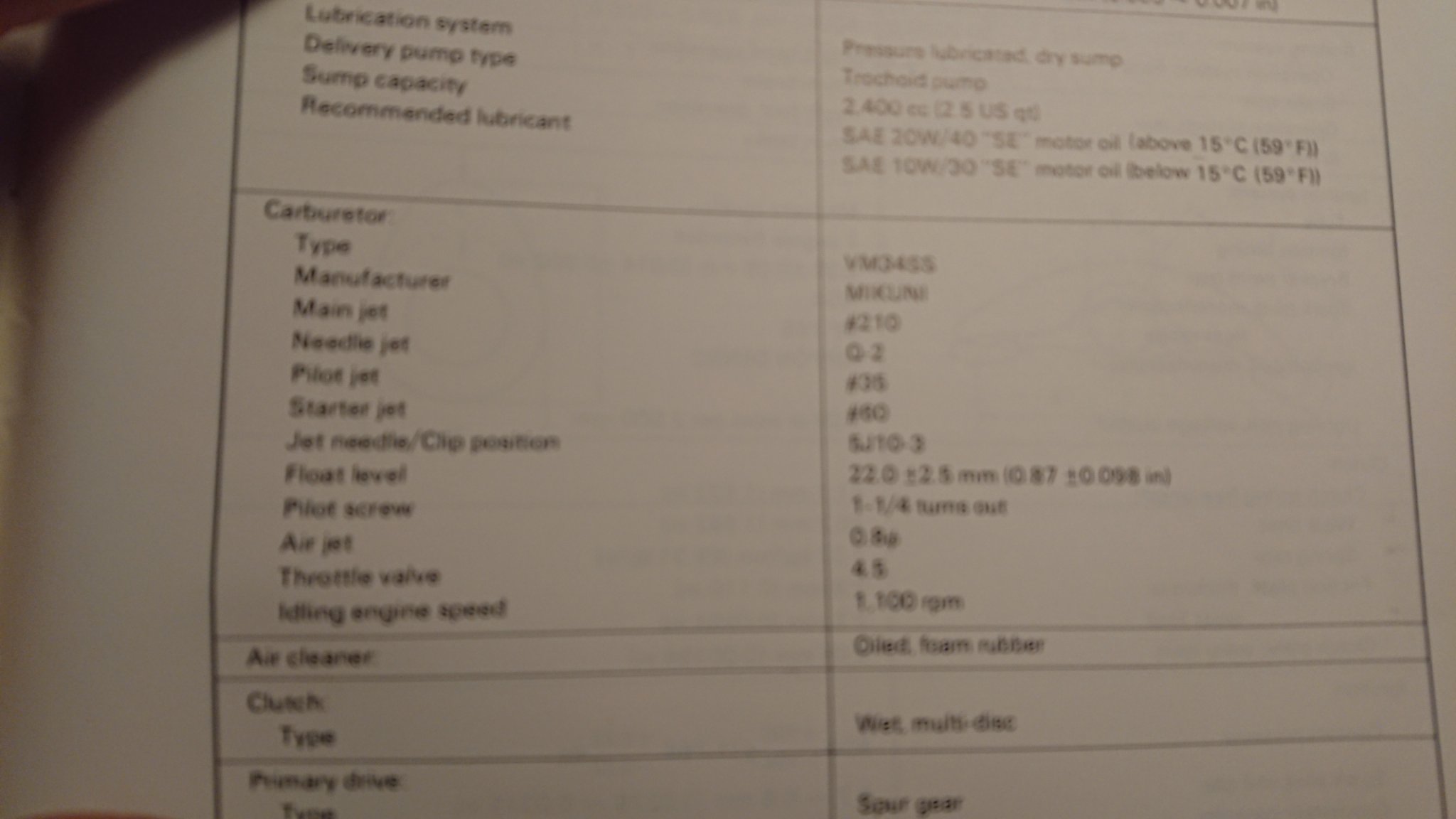

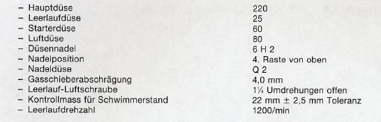

Re: 1E6 Vergaser VM34SS
Beitragvon motorang » Di Feb 20, 2024 12:26
Im Bucheli steht's.
Blade950
Beiträge: 174
Registriert: Di Okt 27, 2020 8:42
Wohnort: Hornstein
Beitragvon Blade950 » Di Feb 20, 2024 19:53
Danke Andreas,hab gesucht wie ein irrer aber echt nix gefunden.
Lg Franz
Nerven sparen- XT fahren
Suzek
Beiträge: 167
Beitragvon Suzek » Mi Feb 21, 2024 8:18
VM34SS an TT500C Clip auf Pos 3,der Vergaser ist der gleiche nur anders beduest
Martin
Beitragvon motorang » Mi Feb 21, 2024 9:04
Im Bucheli für XT500 ab 1979 sind beide Vergaser aufgeführt.
Da steht übrigens auch dass der 34er (wie bei der SR500) eine Beschleunigerpumpe hatte.

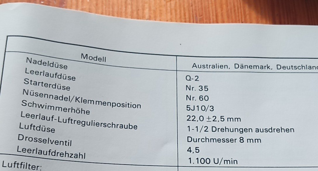

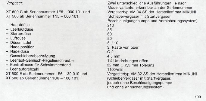

Suzek
Beiträge: 167
Beitragvon Suzek » Mi Feb 21, 2024 20:00
Ja klar ist der anders ist ja auch ein 34er, gemeint war das der von der TT76 genauso ist wie der von xt76 nur halt anders beduest, den 34er gab es mit und ohne Beschkeunigerpumpe und pauschal reicht es nicht aus auf due clipstellung zu schauen es haengt noch davon ab ob auch die zum 583/60 oder 1E6/60 richtige Duesennadel verbaut ist und ob der korrekte 4.5 Cutaway Schieber verbaut ist. Danach wird es noch einen Unterschied machen ob der an Zylindern mit kleinem Einlassventil oder an späten mit grosse haengt.In Originalausstattung kommt er jedenfalls beim 583/60der 76er TT auf 3 und bei 1E6/60 der 76er XT weiss ichs nicht. Es gab auch noch einen 34er als 1T1 60 an den TTs nach 75 der hatte aber eine andere Duesennadel und einen anderen kolben als der 1e6/60 und die der 583/60, der 1T2 / 60war dann wieder ein 32er
Blade950
Beiträge: 174
Wohnort: Hornstein
Beitragvon Blade950 » Mi Feb 21, 2024 22:26
Danke für die vielen Hilfestellungen. Es ist alles im Lot.
Original 76er Kopf, 4,5Cutaway, Düsennadel 5J10 4.Rille von oben.
Und sie läuft und läuft und läuft :dance
