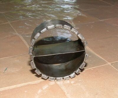

unter folgendem Link http://site.nico.free.fr/xt.htm
eine anleitung, um sich aus einer Blechbüchste (z.B. Thonfisch) ein PowerNow-Ring zu basteln !

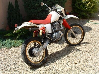

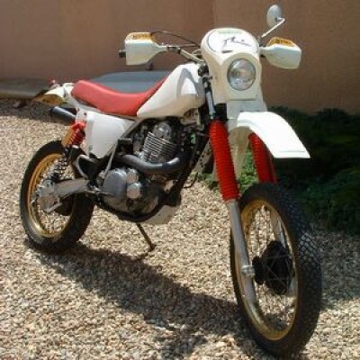

Nettes Mopped, obwohl ich schon die liebgewonnene XT-Tankform vermisse. Die hat wohl die Kawa-Schwinge drin. Und ellenlange Piggyback-Öhlins (da hab' ich auch noch 435er herumliegen..).

power flow Haus ist die Idee mich in zerstreut potassant eine Motorradente gekommen, die von den Fäden eines Freundes gekauft wurde; von 14 Jahren Trugbild schon auf einem künftigen bécane von croß das (nicht der Freund, die Fäden) um die Wege seines cambrousse schäumen zu gehen. Ich bin auf einen Artikel gefallen der sprach über einen "Zerstäuber" (siehe unten von dieser Seite) Stückart, die dem Eingang des carbu hinzugefügt wurde, um das Motorfunktionieren an niedrigem Regime zu verbessern, indem ich es biegsamer gemacht habe, und mehr coupleux. richtete sich Ca auf irgendeiner Maschine 2 auf, oder 4 Zeiten und der Versuch schien abschließend. Mein mono Superablauf gut, aber es ist gut notwendig reconnaitre, daß mit einem 40 MIKUNI die Fortschrittlichkeit an aprés nicht besonders das Gas geschnitten zu haben den Scheffel zurückgeben, bleibt durch die Aspiration des Motors unten ventousé, und wenn man... es wiedereröffnet ist hart! und man hat Anspruch auf eins gekrönt Erschütterung; die Leitung wird schnell mühsam. Das Wort "souplesse"était also das Willkommene! Kühn klein werde ich t'en einen herstellen mich von Zerstäuber! mème, daß ich ihm den Namen von POWER FLOW geben werde, um besser gut zu machen!

Der PowerFlow soll das Ansprechverhalten bei wenig geöffneten Vergaser verbessern, indem er die Wirbelung an der Schieber minimiert.
Soll laut Test in der Presse auch tatsätzlich funktionnieren, vor allem bei kleinen 2-Takter, aber auch bei großen 4-Takter (z.B. 525 KTM), die öfters nicht voll gefahren werden können (ich habe schon Probleme mit den 32 PS meiner XT !).
Der Verfasser des Artikels hatte Probleme mit seinem 40 er Vergaser bei niedrigen Drehzahlen, und glaut es mit seinem Blechbüchseneigenbau verbessert zu haben.
Das Original kostet um die 140 Euro, ist nur fur Flachschiebervergaser erhältlich und wird zur Zeit von allen Champions, Everts und co. verwendet.
Wer probiert und berichtet ?
