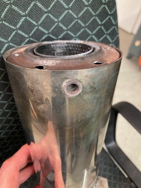

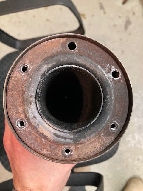

Ich brauch mal eure Hilfe. Ich möchte den Miles Supertrapp meiner SR zerlegen um am Dämpfereinsatz von hinten Muttern anzuschweißen. Leider bekomme ich den Einsatz nicht raus, er bewegt sich nicht mal minimal. Mittlerweile sind 3 der 6 Gewinde schon hinüber, bleibt also nicht mehr viel. Normal müsste man den Einsatz doch nach dem Lösen der seitlichen Schrauben einfach von der Krümmerseite rausdrücken können.
Ich hab schon verschiedene Kriechöle eine Nacht einwirken lassen, das ganze mit ner Lötlampe heiß gemacht, nix. Ich hab mir ne Adapterplatte aus Stahl gebaut, die von vorne verschraubt und dann mit nem Rohr versucht durchzudrücken. Außer dass sich die 3mm starke Platte verbogen hat ist nichts passiert. Dann hab ich an der Platte mit nem Zughammer gezogen, nix.
Was mich stutzig macht ist dass sich mal so garnix bewegt. Ist da was zusätzlich verschweißt? Außer den Schweißpunkten für den Halter kann ich nix entdecken. Hat jemand so einen Auspuff schon mal geöffnet?

eigentlich ist die Auflageplatte mit dem inneren Siebrohr verschweißt und dann von hinten nur reingesteckt. Sie klemmt über den Außendurchmesser des Topfes. Möglicherweise ist das Siebrohr noch vorne zum Krümmer hin noch verschweißt oder verklemmt.

an manchen Supertrapp ist im Bereich der Schelle zum Krümmer sowas wie ein Senkkopfniet, der durch Außenhülle und Siebrohr geht und beide gegeneinander sichert.

Wenns nur um die kaputten Gewinde geht könntest du die Platte auch drinlassen und Nietmuttern setzen.
Supertrapp ist halt leider zöllig , also entweder solche Nietmuttern besorgen oder mit anderen Schrauben gleich auf metrisch gehen

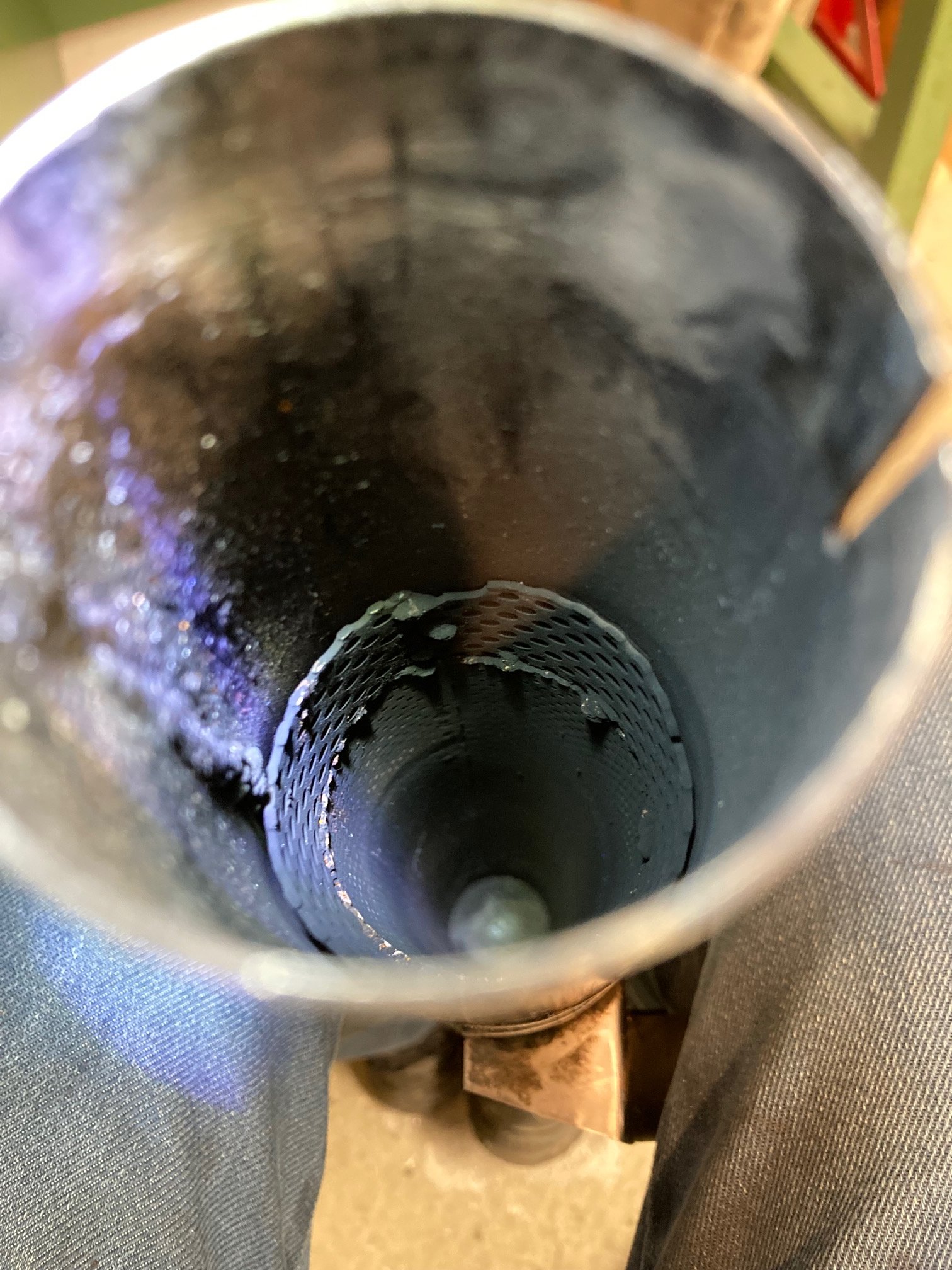

So wie es aussieht ist vermutlich tatsächlich das Siebrohr von der Krümmerseite her von innen angeschweißt. Ich weiß nicht ob man das auf dem Bild erkennen kann. Tolle Wurst! Wer macht denn sowas?
Ok in dem Fall bleibt der Einsatz drin und ich versuche die Gewinde von außen zu reparieren. Da ich nicht gerade der Schweißer vor dem Herrn bin ist der Hinweis mit den Nietmuttern echt hilfreich, danke Twinshocker.

Entweder hat da jemand nachträglich den Anschluß zum Krümmer geschweißt, oder das ist ab Werk so.
Das Zweite kann ich mir gerade nicht vorstellen, weil dann keine Möglichkeit zum Nachstopfen vorhanden ist
Bei den Nietmuttern, wenn sie denn in den Riesenlöchern noch halten, mußt Du schauen, daß die Scheiben dort nicht
einseitig aufliegen, weil die Nietmuttern wegen der "Kragenhöhe" etwas herausstehen.
ICH würde versuchen, die Auflageplatte vom Siebrohr mit dem Dremel abzutrennen. Wird aber wahrscheinlich nix.
Oder mit einem Dremel/Innenschleifer das Siebohr an der Krümmerseite komplett wegschleifen und bei Hild o.ä. neues Siebrohr kaufen.

generell sind Nietmuttern im Heißbereich und als öfter benutzte Wartungsverschraubung nicht immer die beste Lösung. Geht die Schraube wegen Korossion etc. irgendwann mal etwas schwerer, dreht sich der Nieteinsatz beim Lösen irgendwann mit und nix geht mehr. Die folgende Flexorgie und Ausbohren machen das Werkstück meist nicht schöner.
