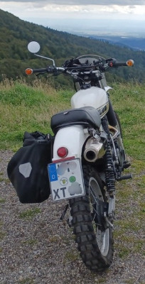

...der 120/80 ist auch nicht so breit. Ich hab 80/ 90-21 (1.60") auf 120/80-18 (2.15") auf der XT.

...und auf der schmalen 1.60"-Felge passt der finde ich gut. Ist halt ne "Trennscheibe" ... :D
Ich habe beide eingetragen, aber nachdem der erste 80er runter war, sah ich im 90er keinen Vorteil...der 80er macht auch auf der Straße alles mit... :top: :sensationell:
Der hinteren Felgenring war übrigens ursprünglich auch für eine XT350.

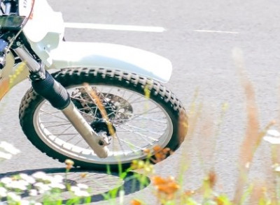

Eigentlich mag ich an der 250er dass sie leidlich „Erwachsene“ Reifen hat
Beiträge: 2532
Re: Passende Dimensionen Anakee Wild
Beitragvon Mambu » Mo Sep 11, 2023 9:43
Eigentlich mag ich an der 250er dass sie leidlich „Erwachsene“ Reifen hat.
...passt schon, ganz unerwachsensieht das nicht aus ... :D
