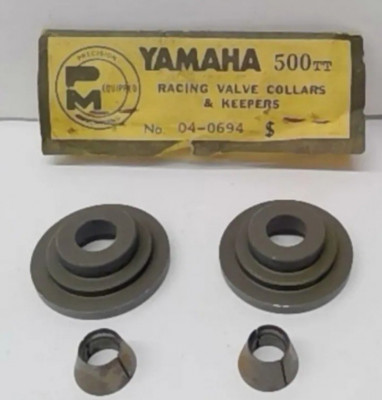

Hallo zusammen, kann mir jemand helfen erklären wofür diese Teile (siehe Foto) sind bzw was da geändert ist gegenüber den Originalen?

Diese Teller nebst Keilen sind von einem Zubehörhersteller. Man benötigt sie, wenn man die zugehörigen speziellen Federn verbaut, die für eine andere Nockenwelle mit wesentlich mehr Ventilhub gebraucht werden. Eigentlich mehr was für die Vitrine, oder Du verkaufst sie als Vintage-Racing-Zubehör für einen Modpreis...

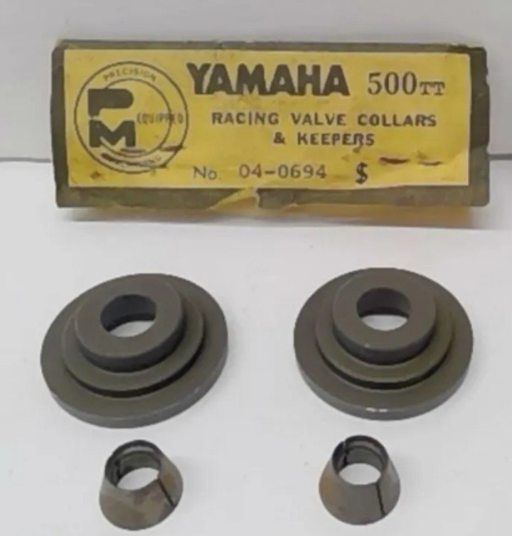

PR = Precision Machining USA company. :)
