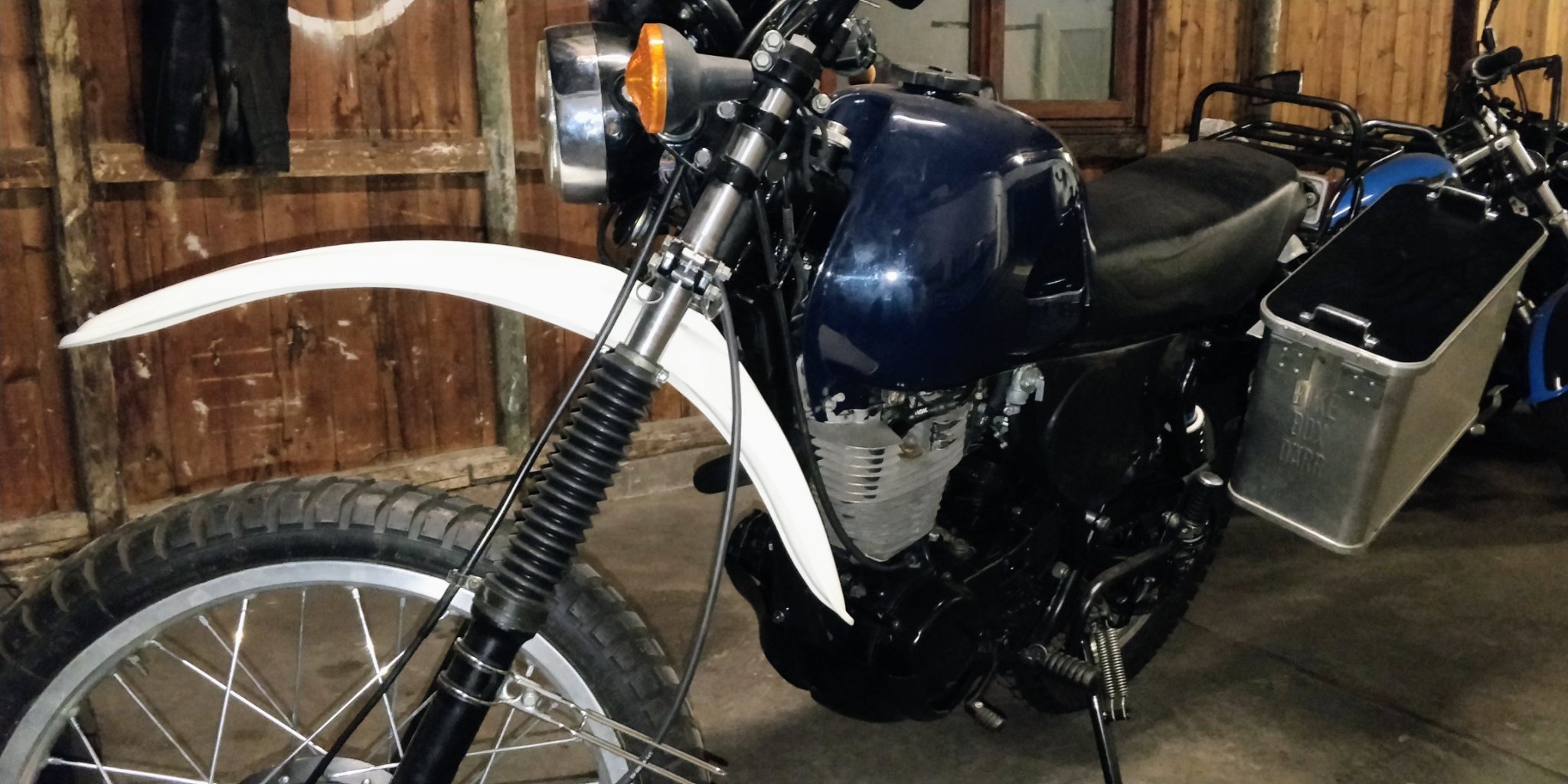

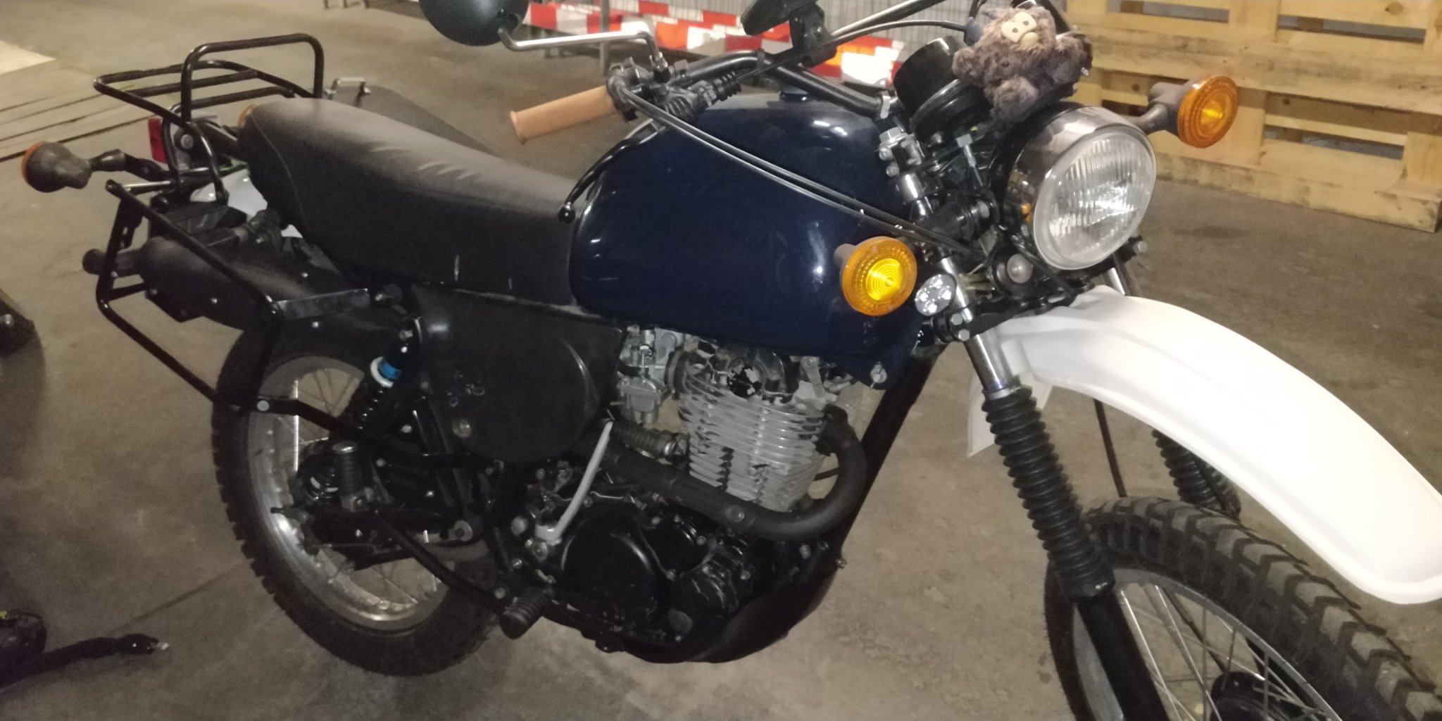

Erstmal Hallo zusammen,
nach jahrelangem Lesen nun meine erste Frage, die so nicht im Forum irgendwo beantwortet gefunden habe, aber erst Mal die Vorstellung:
Ich habe meine XT seit 87. Gekauft habe ich sie als sie ein halbes Jahr alt war und erst 2000 km drauf hatte, ich bin also fast Erstbesitzer (Kann man sich das vorstellen: Dem Verkäufer "gefiel sie nicht" !?)
Also eine 12V-Kiste ab Werk. Damals bin ich sehr viel gefahren, Sommer und Winter (in München), einige längere Reisen in den Süden, bis zum ersten Übermaßkolben (meine allererste Motorzerlegung, bar jeder Ahnung ;-)) dann in der "Kinderpause" irgendwie nicht mehr dazu gekommen, da war dann eher der Bulli (VW T3 Baujahr 1979) gefragt. Jetzt habe ich sie wieder aus der Garage geholt, sprang nach Jahren beim dritten Kick an, also habe ich über den Winter die Standard-Überholung incl. Rost gemacht, soweit alles fein.
Nun zu meiner Frage:
Ich hatte keine Lust mehr den Original-Auspuff zu schweißen, also habe ich mir einen Peppmöller-Auspuff beim Lakritzemann geleistet, die deutsche XT-Form mit Funkenfänger und Schweineschwänzchen-Ende.
Ich finde den aber ziemlich laut, irgendwie pötterig und knatternd.
  1. Bin ich zu empfindlich (=alt) geworden oder kann das sein?
  2. Hat jemand eine Idee oder sogar Erfahrung, wie man den leiser bekommt? (Ja, wahrscheinlich mit Leistungsverlust, egal)
Grüße aus Köln
PadL
