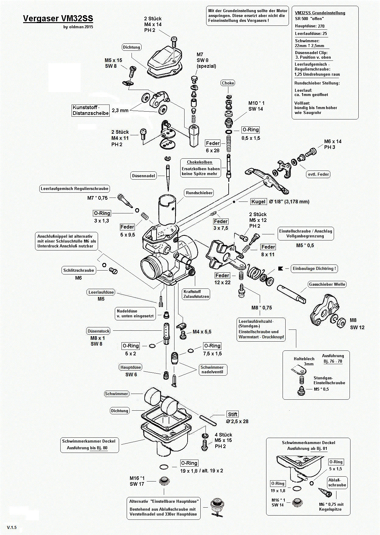

ich habe das Vergaserkit von Kedo gekauft und alles verbaut. Bis auf eine kleine U-Scheibe (außen ca. 9mm innen ca. 6,5mm), die ich über habe. Ich vermute, dass es laut Kedo die "Dichtscheibe Blindstopfen Vergasergehäuse vo/li". Kann mir jemand sagen wo die hingehört? Mit Vergasergehäuse vo/li kann ich nichts anfangen. Vielen Dank!
Dirk
Re: Vergaser checken / Vergaserbezeichnung
Verfasst: Fr Mär 03, 2023 23:57
von XTFRO
Damit ist wohl der Nippel für einen eventuellen
Unterdruck-Anschluss gemeint, der regulär per
M6er Schraube samt 'U-Scheibe' verschlossen ist:
