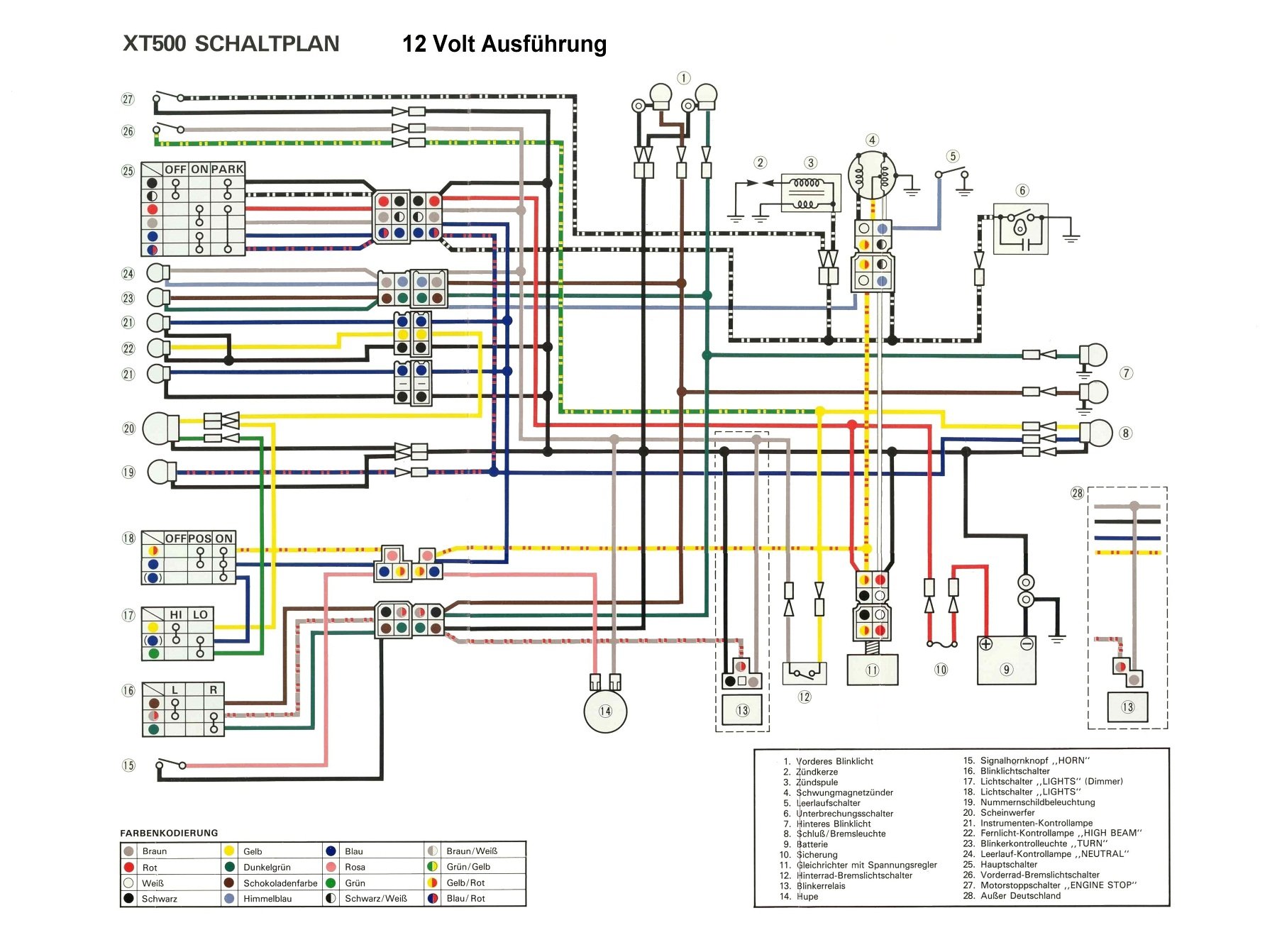

Hallo Forum,
mein Name ist Alex und zuhause ruht eine Yamaha XT500 von 1986.
Der Kabelbaum des Motorrads soll ersetzt werden.
Wir haben daraufhin einen bekannten Ersatzteil Lieferanten kontaktiert, der vermeldete dass es keinen Ersatz Kabelbaum für die 12V mehr gibt.
Ich habe daraufhin versucht die vermeintlichen Unterschiede der 6 und 12V Variante auszumachen, scheitere dabei aber aktuell an konkreten aufgelösten Schaltbildern. Im Netz finde ich div. Schaltpläne, aber diese sind m.M.n. nicht genau zu verifizieren.
Meine Frage ist daher, welche relevanten Unterschiede es zum 6V Kabelbaum gibt, der noch lieferbar ist?
Danke euch vorab!

Re: XT500 1986 12v Kabelbaum
hier mal ein 12 V Schaltplan. Im Vergleich zur 6 V Ausführung des XT Schaltplanes
hat sich der Anschluß des Reglers (separater Gleichrichter entfiel), die linke Schalterarmatur für Licht etc., und das Zündschloss geändert. Den 6 V Kabelbaum kann man also
auch umstricken, oder gleich selber bauen.
- Beiträge: 2654
Hoi,
Den 6V-Baum kann man sicher umstricken, die Änderungen hier aufzuzählen fällt mir schwer, da muss ich passen. Allerdings habe ich auch schon selber neue Kabelbäume hergestellt, alles eine Frage der Möglichkeiten.
Im Anhang zwei Pläne, die nah an der Realität sind...im Einzelfall muss man aber immer nochmal mit Unterschieden rechnen. Insbesondere die Belegung von Zündschloss und Lenkerschalter unterscheiden sich bei 6-12V.
6V:
6V:
Danke für die schnelle Info!
Ich denke dann werde ich den Kabelbaum selber öffnen und erneuern, da wir vermutlich kein neues Zündschloss verbauen wollen.
