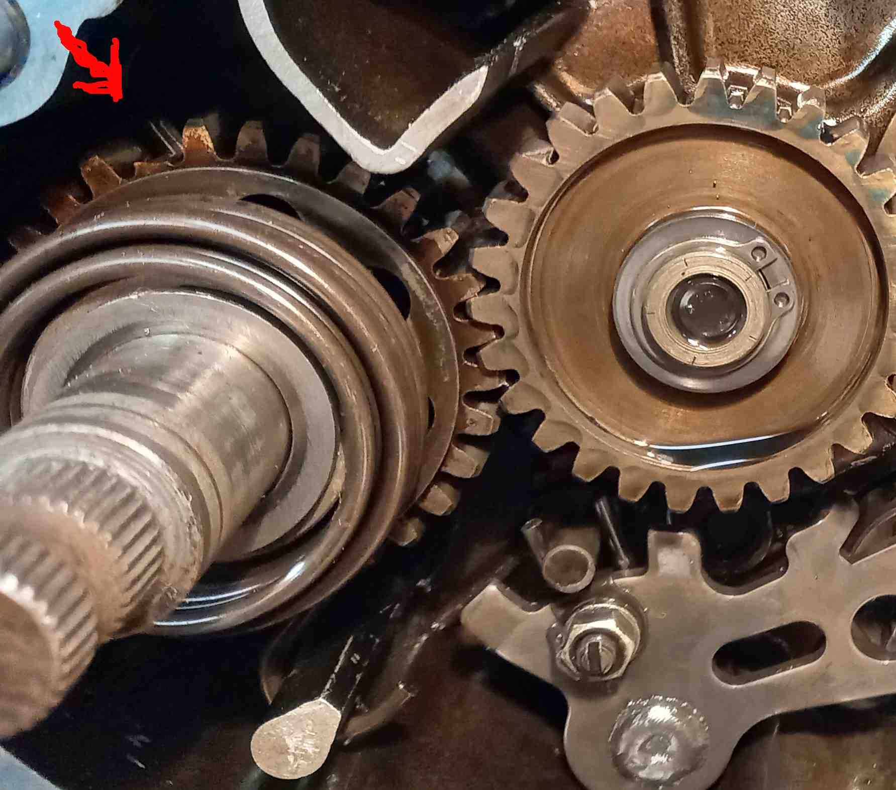

bin leider doch noch nicht ganz fertig. Kurz vorm Finish fiel mir jetzt zwischen den Feiertagen auf, dass auf dem Kickstarterritzel ein Zahl abgebrochen ist.
Auf meinen Doku-Fotos kann ich erkennen, dass mit diesem Zustand schon mein Vorgänger herumgefahren sein muss.
Frage nun: würdet ihr das Ritzel in jedem Fall wechseln?

Also ich würde die Welle tauschen,
die gibt es noch günstig zu kaufen.
Wo ist der Zahn geblieben ?

tauschen ist doch jetzt kein Aufwand. Falls du das Ritzel brauchst schick mir deine Adresse, hier liegt bestimmt eins rum
. Ich hol mir dann irgendwann bei einer Nordtour mal ein lecker Pilsbier bei dir ab.

Lassen kannst Du das nicht, da das Zahnrad ja nicht nur beim Ankicken dreht, sondern ständig rotiert sobald der Motor läuft.
Schau doch mal nach, ob das darunterliegende Ausrückblech noch vorhanden ist, denn möglicherweise ist das abgebrochen und hat den Zahn mitgerissen...

das Zwischenrad sieht auch nicht gut aus.
Ein Blick ins Ölwännchen wäre ratsam.

Alles klar, dann raus damit! Und die Bleche ggf. auch gleich neu.
Die Ölwanne war beim Zerlegen übrigens völlig sauber. Der Zahn muss also schon vor Jahren bei der letzten Revision gefehlt haben.
Danke euch für die klaren Hinweise.
Beste Grüße Hannes
