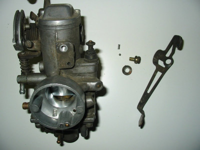

ich habe folgendes Problem bei meinem Vergaser fehlt der Chokehebel Bj 78. Im Netz viel zu teuer oder ausverkauft deshalb möchte ich mir einen selbst basteln. Hat jemand von euch Lust ,Zeit mir den Umriss aufzuzeichnen, mir geht es hauptsächlich um den Teil mit der Bohrung und den Einrastlöchern alles andere mach ich schon .
Chokehebel XT 500

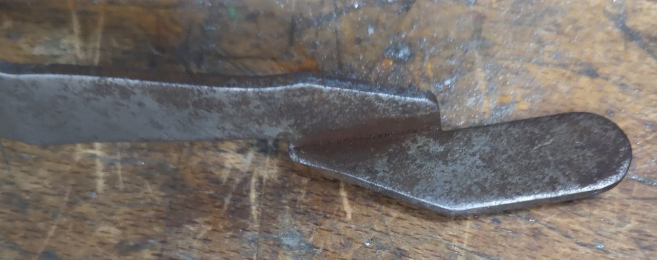

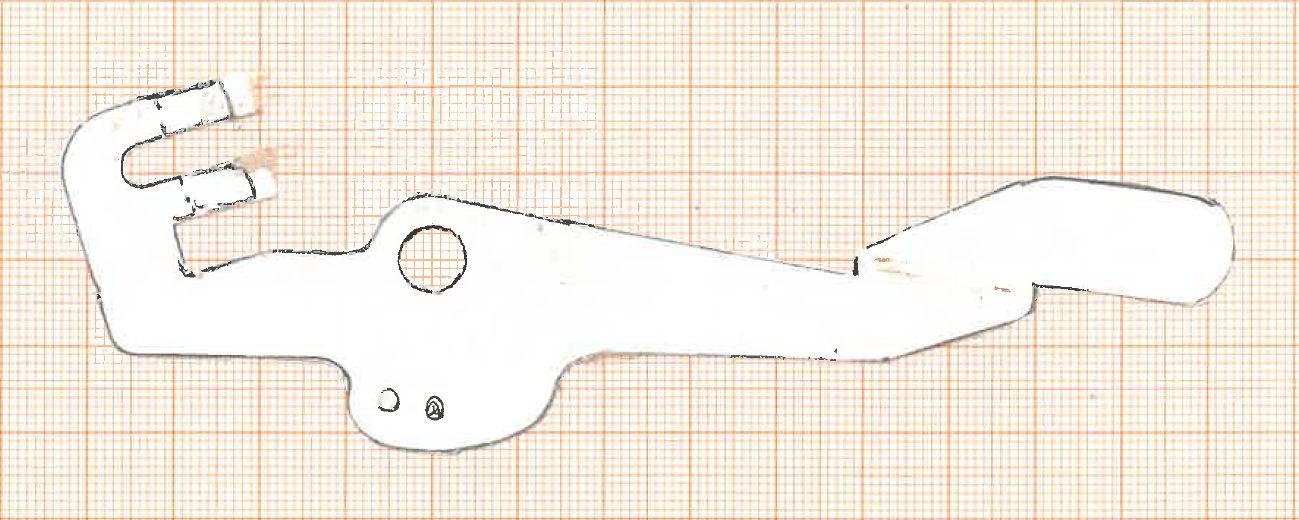

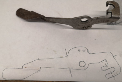

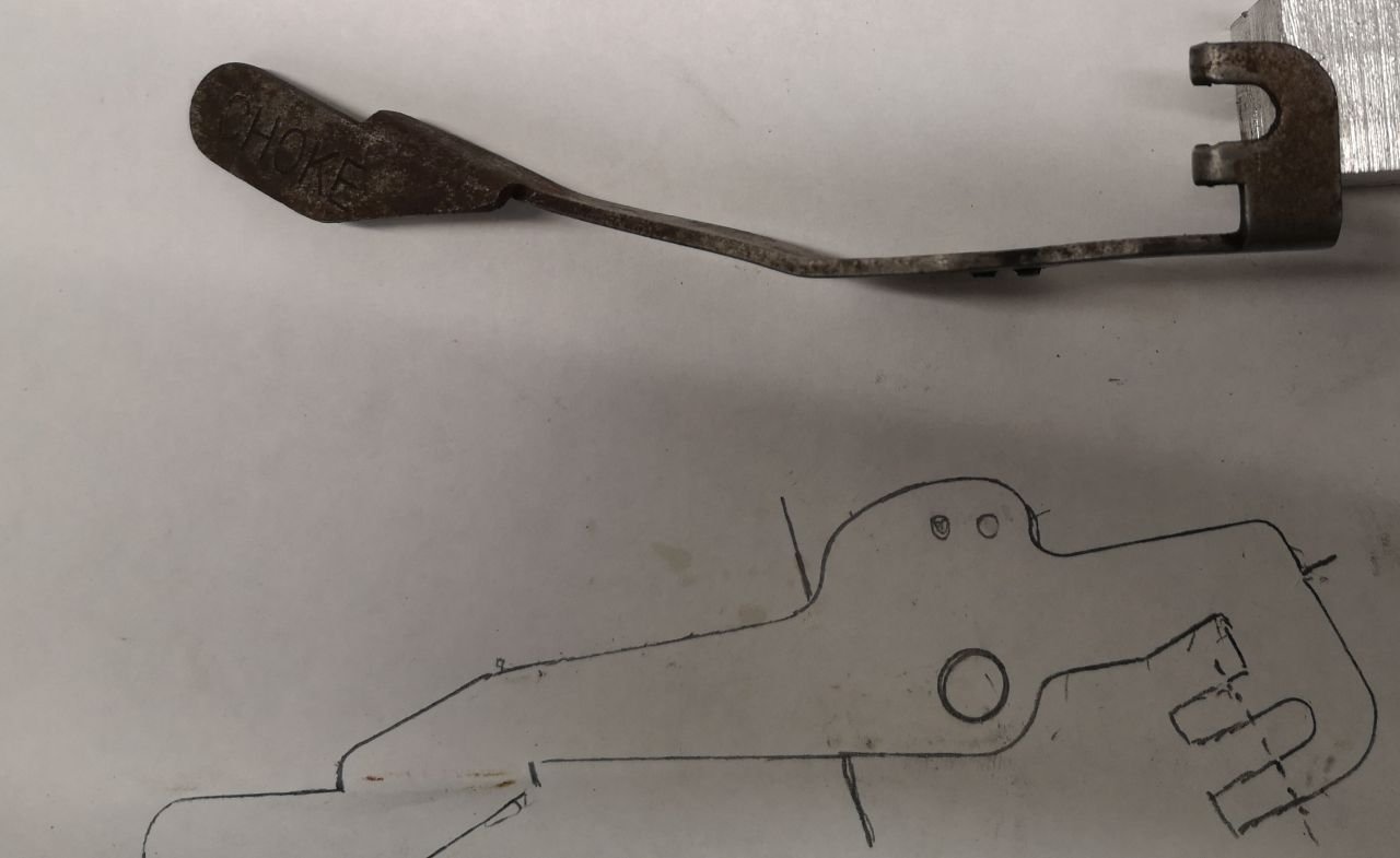

Ich mach das, hab zufällig grad einen zur Hand. Moment bitte.
- Beiträge: 6561
Re: Chokehebel XT 500

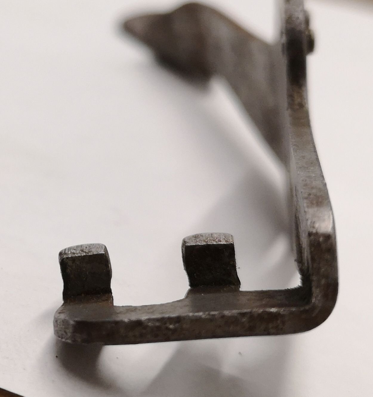

Der Chokehebel ist in einer dicken Scheibe mit Absatz gelagert, der Absatz ist etwas tiefer als das Blech dick ist, die Schraube klemmt die Scheibe. Bohrungsdurchmesser ist 8,1mm, Blechstärke 2mm.

Hallo Hans
super die perfekte Bauanleitung . Danke Dir
Gruß Zoran

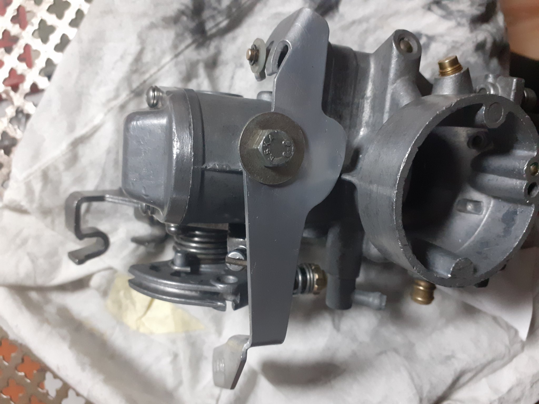

Die '78er hat, wegen der großen Seitendeckel mit Knick, normalerweise den langen Chokehebel (erkennbar an den Durchbrüchen im Blech und einer etwas anderen Form). Geht aber auch mit dem oben gezeigten kurzen Hebel, ist von der Bedienung halt etwas fummeliger...

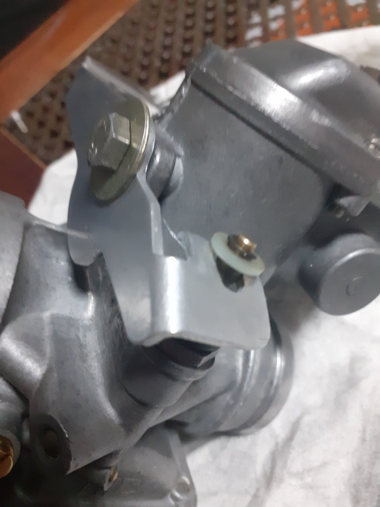

Danke für dei Angebot. rei 97
aber ich habe mir jetzt ein selber gebaut Unikat aber er funktioniert. Hans dir sei dank

Fein! Aber das mit der Schraube gefällt mir noch nicht. Soll ich die Scheibe mal bemaßen?
- Zoki
- Beiträge: 279
ja gerne ich könnte da was feines aus Messing drehen .Ich glaube da kommt auch eine Kreuzschlitzschraube rein und keine Sechskantschraube.

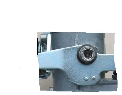

bei mir ist da eine Innensechskant-Schraube verbaut.
Schaut gut aus, gehst Du in Serie? Mir fehlt auch einer
Wie hast Du das mit der Kugel/ Pisitionsfindung gelöst, Körnerpunkte auf der Innenseite?
Sei kreativ! Die Scheibe wird mit der Schraube am Vergaser festgeklemmt, der Hebel soll sich spielfrei/-arm drauf drehen lassen. Das schaffst Du ohne meine Hilfe. Messing ist gut, vielleich hilft verzinnen noch gegen Korrosion.

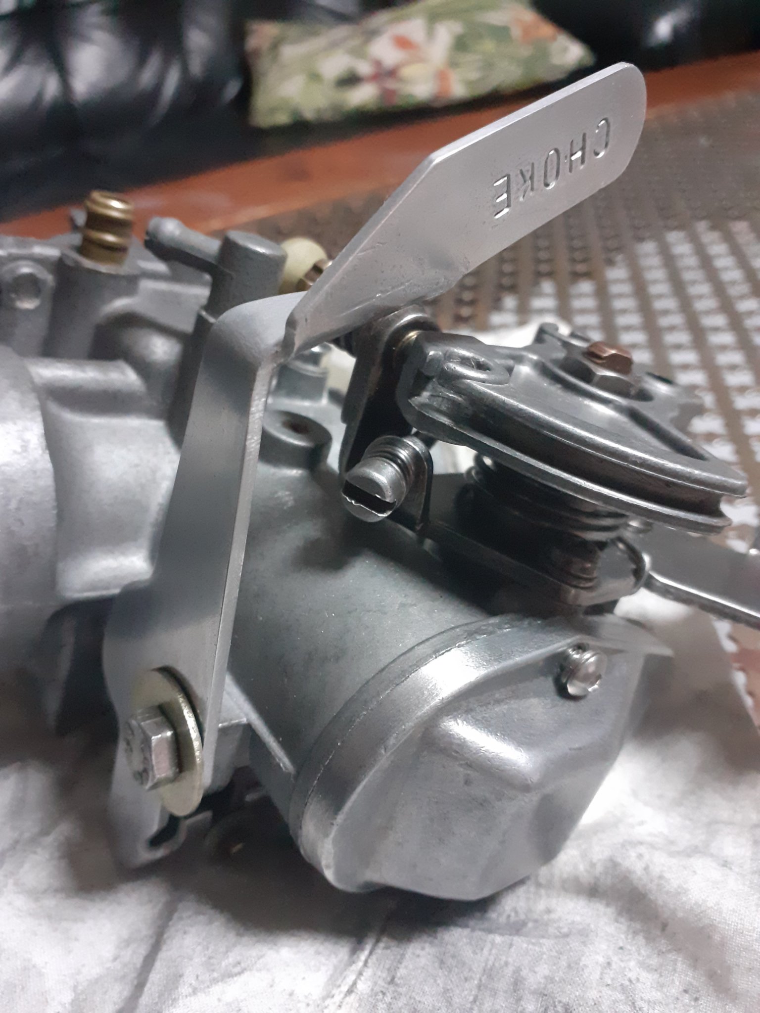

guten Morgen ihr zwei

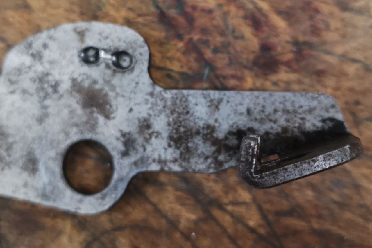

also in Serie geh ich damit nicht ist nur Hobby. Außerdem habe ich 2mm Alu genommen so das das mit der Kugelarretierung nicht ewig halten wird. Die Positionen für die Kugelbohrungen habe ich wie folgt gefunden. Die Feder, Kugel und den Hebel einbauen dann den Hebel ein paarmal rauf und runter bewegen und schon hat die Kugel ihren Weg in das Alu gezeichnet an den beiden Enden des Weges mit einem Kugelbohrer leicht einfräsen fertig.
Gruß Zoran
