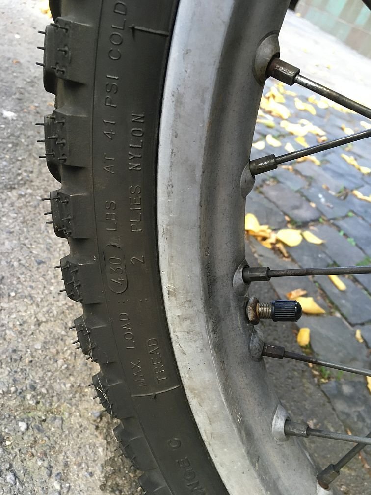

Ich habe auf der Herstellerseite gar keine und auf den Reifen selbst nur am Vorderreifen eine Angabe gesehen, die wohl was damit zu tun hat (siehe angehängtes Bild).
Auf dem Vorderreifen steht:
"MAX LOAD 430 LBS AT 41 PSI COLD"
Das ist die einzige Angabe, die ich gefunden habe, die sowas wie ein Hinweis auf den Reifendruck sein könnte.
Also umgerechnet bedeutet das: "Max Gewicht 195 kg bei 2,8 bar kalt"
Liest man hier im Forum, werden meistens um die 2 bar herum genannt, 3 bar hatte ich aber auch irgendwo schoon gesehen. Insofern scheint mir das als Druck plausibel. Ich habe nun 2,8 bar in Vorder- UND Hinterreifen. Die XT fährt sich damit gut auf der Straße (wo ich fast nur fahre). Für Gelände wäre das wahrscheinlich zuviel.
Was sagt ihr dazu?
Was mich irritiert: warum schreiben die den Druck nicht auf den Reifen? Bei Autoreifen macht man das ja auch so. Wenn es Druckbereiche gibt, dann kann man die ja nennen, vielleicht auch mit spezifischen Angaben, z.B. "Druck für Gelände 1,4-1,8 bar - Druck für Straße 2,5-3,0 bar" oder so ähnlich. Wird das bei anderen Reifenherstellern bei Motorradreifen auch nicht genannt?

der auf dem Reifen angegebene Druck bezieht sich auf die max. Traglast des Reifens. Wird der Reifen mit 195 kg belastet, sollte der Druck diesen Wert nicht unterschreiten. Für geringere Belastungen kann man den Druck auch absenken, ... der Bereich ist groß, von unter 1bar im matschigen Gelände bis zu 3bar auf der Straße ist alles denkbar.

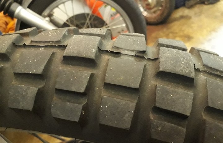

also ich fahre den TKC 80 seit Sommer letzten Jahres. Und den fahre ich mit dem gleichen Druck wie den Heidenau K 60. Nämlich 1,8 bar vorne wie hinten. Viele Grüße Rainer

vorne wirst Du mit 1,8 bar relativ schnell das ungleiche Abnutzen der Stollen herbeiführen. Hier schafft ein höherer Druck Abhilfe.

das hab ich schon bemerkt.
Bin aber nicht auf die Idee gekommen den Druck zu erhöhen.
