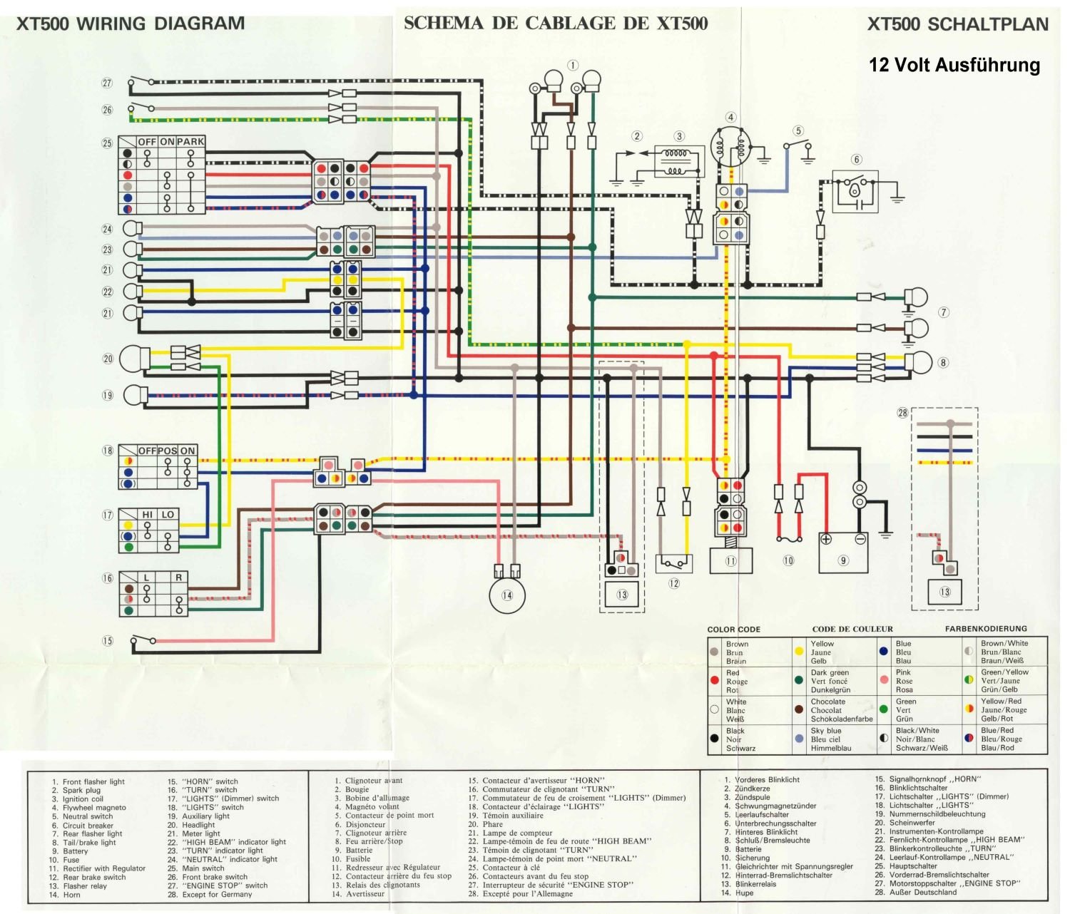

Einen gescheiten Schaltplan zur Hand zu haben, das kann in gewissen Situationen durchaus ein sehr hilfreiches Mittel sein gegen das wohl doch recht häufig vorkommende Phänomen, 'ein Brett vor dem Kopf' zu haben, wenn es eigentlich gerade auf guten Durchblick ankommt ...
PS: Danke bei dieser Gelegenheit auch an Andreas für seine aufschlussreichen Hintergrund-Informationen!
