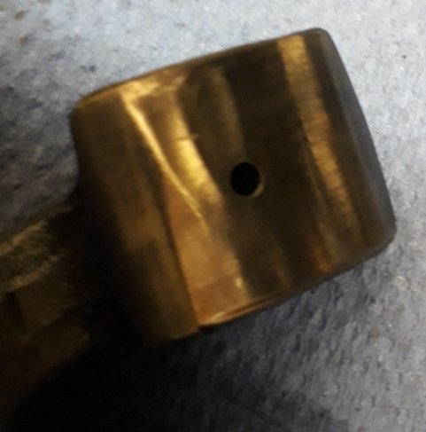

...genau, funzt mit nachgeschliffenen Nocken sehr gut, einen Satz hatte ich kurzfristig auch mit einer gebrauchten MC X17 in Betrieb. Waren nur etwa 150km, aber Verschleiß war nicht im Ansatz zu erkennen.Ah, einfach ohne Chrom und nitriert. Interessant, geht wahrscheinlich nur auf Graugussnocken?
Größere Havarien vertragen die Dinger aufgrund der dünnen Nitrierschicht halt nicht...
Das Foto zeigt die Lauffläche mit zwo Dellen aufgrund eines "Ventilküsstkolbenereignisses": Herzliche Grüße
