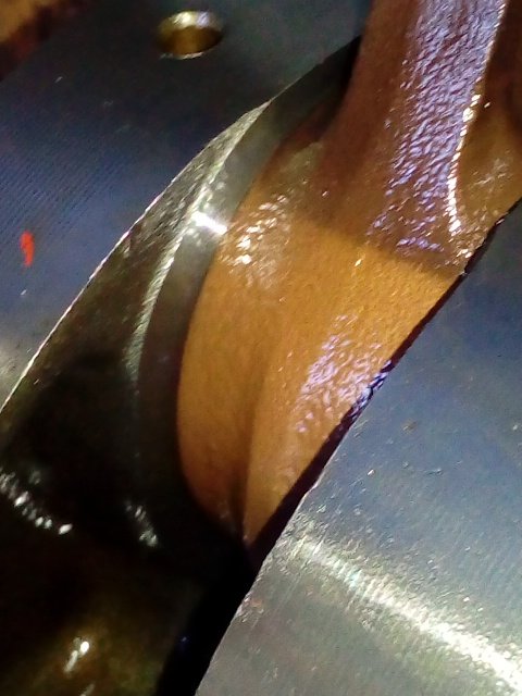

Das Ganze ist ein System, ein Foto reicht da nicht. Also erzähl mal mehr und zeig Bolzen, Pleuelauge und die Rückseite vom Kolben. War das ein Altkolben in frisch gebohrter Buchse, wie lang lief das Ganze bis zum Klemmer...usw.

Also,
der Motor ist aus Regalbeständen zusammengesteckt. Die Kolbenkombo hat ein Laufspiel von 6/100 gehabt. Ich hab ansonsten keine Ahnung von der Vorgeschichte der Teile. Lauft unter der Rubrik try and error. Die Ölpumpe hat gut funktioniert, oben kam reichlich Öl an. Ich bin und was mir im Klaren, dass der Motor nicht lange laufen würde und eine erneute Zerlegung ansteht. Also bitte kein "wie kannst du nur" :wink:
Sonnige Grüße
Bernhard
Anbei noch ein paar Bilder, Kamera ist leider nicht die beste aber vielleicht kann man genug drauf erkennen.

No, das Pleuelauge ist ja "nicht ganz original" :D , und so selbstgeschnitzte dünnwandige Buchsen neigen oft dazu, sich innerlich aufzuwölben.
Das ist schonmal schlecht. Ausserdem ist die Buchse IMHO nicht aus was Bronze-ähnlichem, sondern mehr in Richtung Messing anzusiedeln, also auch nix für den Zweck. Wenn sich der Kolbenbolzen nirgends richtig drehen kann, wird der Kolben recht schnell warm werden.
Den Ölkreislauf würd ich nochmal auf die Ölzufuhr zum Kurbelzapfen (Simmerring im rechten Gehäusedeckel) kontrollieren.
Ausserdem mal in das rechte Ende der Kurbelwelle blasen, ob da überhaupt was durchgeht.
Das Kolbenlaufspiel ist jetzt zwar hinfällig, es wäre aber interessant gewesen, es vorher mal genau zu messen. Solche Vierpunktklemmer hat man auch gern mal, bei zu geringem Laufspiel des Kolbens im Zylinder.
Zunächst würd ich aber das Pleuel verdächtigen, und es auswechseln. Der Kolben scheint auch ein bisserl schief gelaufen zu sein.

also Öl kommt durch bei dem rechten Zapfen. Das Geraffel geht zu meinem Instandsetzer und wird aufgefrischt. Laufspiel war 6/100. Es war auch keine Bauchigkeit zu messen.

Das ist eine Bastlerarbeit. Zumindest vom Niveau her. Original ist das dünn verkupfert, oder reiner weicher Stahl, oder bei guten Aftermarket-Pleueln auch mit BRONZE-Buchsen. Kein grüngelbes Messing.
