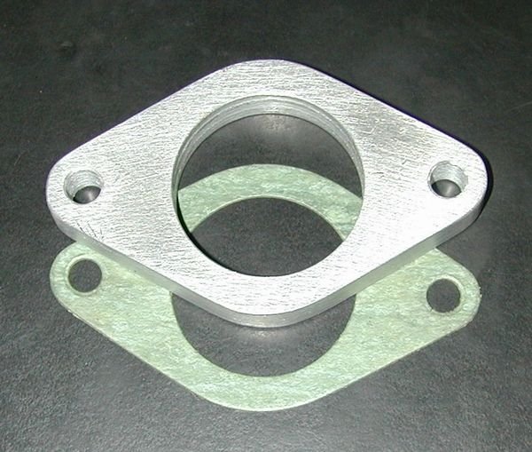

- Beiträge: 7221
Re: Vergaser sitzt nicht richtig
völlig normal, nach 30 Jahren oder länger schrumpfen die Gummiteile und büßen an Elastizität ein.
Mit einer 10mm Ansaugwegverlängerung kann man die Einbausituation buchstäblich etwas entspannen, einen eingerissenen Vorkammerstutzen verhindert sie aber auch nicht.
Zum Vergasermontieren schraube ich die beiden Luftfilterkastenschrauben oben raus und drücke den gesamten Kasten für den Aus- und Einbau in die gewünschten Richtungen. Festziehen von vorn nach hinten.
Das Teil schaut ja interessant aus, könnte genau die Lösung meines Problems sein.
Kann man das irgendwo erwerben, oder muss man sich das selber feilen?
Schönen Gruß
Olli
Schönen Gruß
Olli

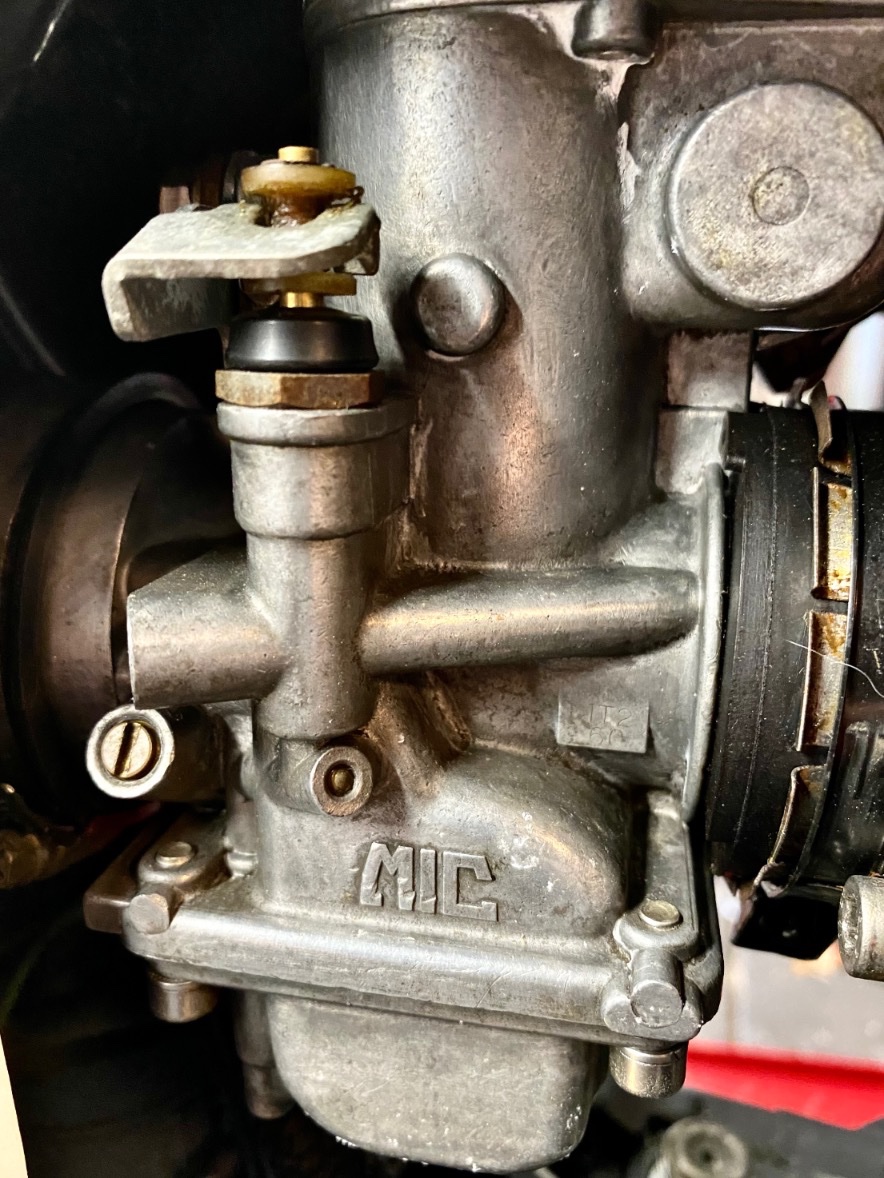

So, ich versuche mal ein Bild hochzuladen, links sieht man, dass der Gummi recht knapp sitzt….
- Beiträge: 7221
wenn dir das mit dem Lösen des Luftfilterkastens zu aufwändig erscheint, könntest du auch alle Motorbefestigungsschrauben rausziehen, um den Motor weiter nach hinten zu ziehen. Ich würde es allerdings erstmal mit dem Lufikasten probieren.
Ganz draufgeschoben bekommst du den ohnehin nicht. Solange eine Schellenbreite Überdeckung ist reicht das.
