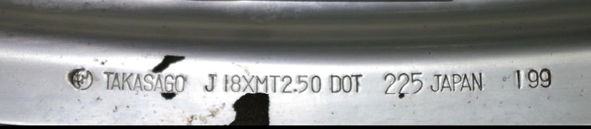

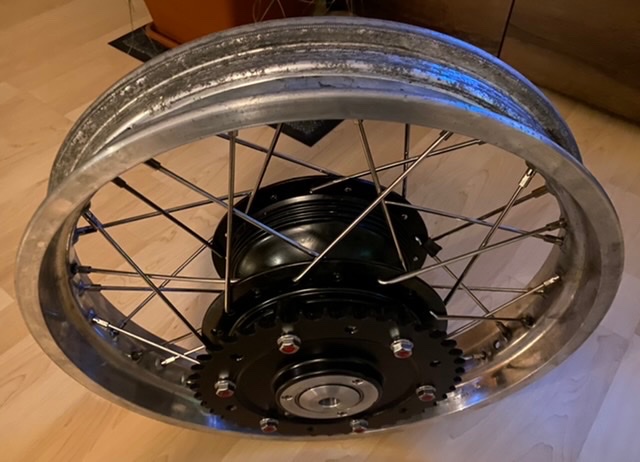

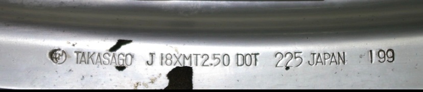

Re: Passt TTR 600 Hinterradfelgenring in XT500
Ich habe einen 2.50x18 Ring aus einer SR bekommen, es war nur viel Polierarbeit nötig, hatte ich anfangs nicht erwartet, aber mit einer Sisalpolierscheibe ging es dann. Dafür war das Einspeichen einfacher als ich dachte.
Ich bin mal gespannt, wie der Stilbruch BT45 drauf wirkt.
Aber mit nem kompletten zweiten Satz Laufräder inkl. Bremse kann ich mit dem K60 Scout bei Bedarf tauschen.
