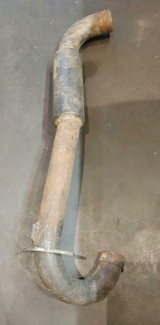

Hallo ich möchte Mal fragen ob jemand weiss ob man den HL Auspuff auch in den Rahmen einer TT / XT bekommt. Danke schon mal vorab.

Warum sollte der nicht passen? Rahmen war ja nicht sonderlich anders. ausser, das im ansaugbereich, da bei XT und TT halt jedemenge im Rahmendreiek an zeug verbaut ist, was mitunter raus muss.
oder den neuen Bedingungen anpassen, das Rohr.
Ist aber nen Brüller!

bei der HL vom Bj 78 geht der Auspuff einmal quer durchs Mopped und beim Bj 79 geht der ähnlich wie bei der XT. Das Bild zeigt nen 78er Krümmer, der vermutlich nicht passt und der HL Rahmen ist auch deutlich anders konstruiert (z.B. Öltank). Der HL Auspuff dient auch mehr zur Führung der Abgase, ohne jegliche Geräuschdämmung.

Bild zeigt einen 79er HL-Auspuff(läuft rechts am Zylinder vorbei) , es fehlt eine ca. (!) 90° Rohrbiegung und das Megaphon (Auspuff-Endstück).
78er Auspuff läuft links am Zylinder vorbei und pustet (links) hinter dem HL-Federbein ins Freie.

So sieht das aus:
