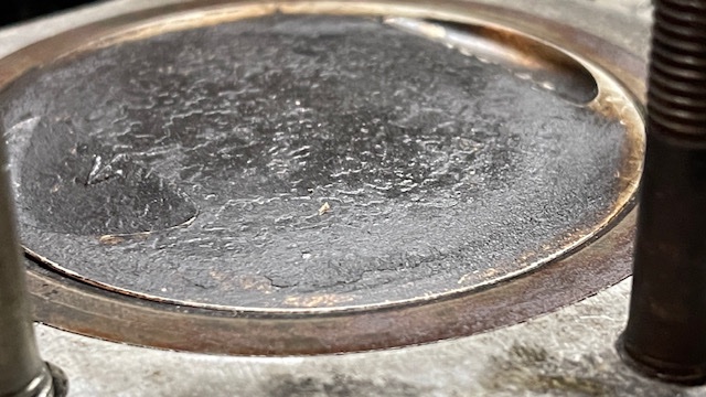

Ich heiße Rüdiger, bin KFZ Elektrikern habe eine 79er XT500 seit 1994, hat im letzten Jahr wegen einer undichten Kopfdichtung den Motor ausgebaut,Kopf runter da kam dann eine Auswaschung in der Laufbuchse links ca. 3cm unter dem oberen Rand zum Vorschein daraufhin hatte ich den Zylinder zum Bohren hohnen, Übermaßkolben 88mm von Wössner kam rein. Motor lief gut, nach der 2.Probefahrt (insgesamt ca. 50 km stellte sich ein Rasseln ein.
Motor raus, Kopf runter mein Fehler ein Sicherungsring vom Kolbenbolzen hat wohl nicht richtig gesessen. Zylinderlaufbahn schöne Riefe drin, der Kolbenbolzen ging nicht mehr sauber in den Kolben, habe ich dann erstmal mit Schleifvlies nachgearbeitet weil ich schauen wollte ob sonst noch was ist.
als ich den Zylinder drauf hatte fiel mir auf das der Kolben nicht gleichmässig parallel zur Dichtfläche steht. ausserdem scheint er schief im Zylinder zu stehen. ich habe draufhin einen anderen Kolben und Zylinder drauf gesetzt mit dem gleichen Ergebnis. das Pleul hat kein Radialspiel axial 0,50 mm mit Veintillehre gemessen. die Kurbelwelle hat weder Axialspiel noch Radial. am Pleul ist sonst auch nichts zu sehen.
Grüße Rüdiger

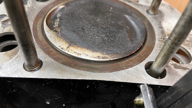

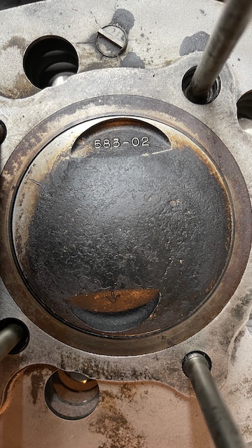

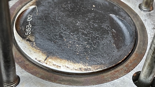

Danke erstmal für die schnellen Antworten, ich denke Zylinder und Kolben kann ich ausschließen, ich hatte ja schon geschrieben das ich zum Vergleich einen anderen Kolben und Zylinder drauf gesetzt habe mit dem gleichen Ergebnis ans Pell kann man ja nichts dranhalten um zu beurteilen ob es krumm ist
die Fotos sind auch vom Vergleich. Hat jemand einen guten Tip wenn ggf. die Kurbelwelle überholt werden muss zu wem ich gehen kann? und auch nochmal Zylinder bohren, hohnen

den Bildern nach steht der Kolben quer zur Fahrtrichtung schief. Also Kolben ausbolzen, Zylinder runter und Anschlagwinkel ans Pleuel heben.

Ist das der Wössner Kolben auf dem Bild? Der sieht genauso aus wie mein Serien-Gusskolben.

nein das ist ein original Kolben, den Kolben und Zylinder habe ich nur mal zum Vergleich drauf gesteckt um Kolben und Zylinder auszuschliessen.

Die Tasche des Auslassventils liegt im Normalfall etwas nach rechts zum Einlass versetzt.
Hier zwar mit einem Proxx Kolben, aber das dürfte bei Wössner nicht viel anders sein.

danke für die Fotos, das Problem ist das der Kolben im OT nicht ringsum bündig abschließt sondern links ca 1mm tiefer steht, und stramm an der linken Seite anliegt, der Kolben lässt sich so nicht Bereichs des Spiels hin und her bewegen

ich denke das ist ein Folgeschaden des rausgewanderten Kolbenbolzens.
Im SR-Forum ist ein Fall beschrieben, bei dem schließlich das Pleuel den Geist aufgab...
Da hast Du eher Glück im Unglück gehabt.
KW reparieren oder tauschen, den Kolben würde ich auch auf "Herz und Nieren" prüfen.
