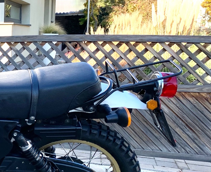

Rücklicht….heute bei der Umtypisierung auf „historisches Fahrzeug/ Oldtimer“ wurden die 2 kleinen orangen Seitenstrahler beim Rücklicht beanstandet, ich musste sie entfernen. Die Prüfstelle meinte, das Rücklicht hat seitlich Reflektoren/Auslässe und das wäre dann zu viel.
Was genau ist bei mir nicht original? Das Rücklicht? Ich weiß wohl das wurde einmal erneuert und ist eine Replika Variante, aber so wie das Original? Oder sind echt die 2 kleinen Seitenstrahler zu viel?
Sitzbank, seht meine. Hinten kein Schriftzug, ich denke nicht mehr original. Welche von Kedo brauche ich? Es gibt auch eine etwas längere Ausführung, ein paar cm mehr. Welche ist die originale Länge?

Sowohl das Rücklicht wie auch die Seitenstrahler - beides ist nicht original.
Seitenstrahler komplett weg. Und das Rücklicht gegen die originale Yamaha Version ohne Seitenstrahler tauschen. Die Version gibt es allerdings nicht mehr neu zu kaufen. Marktkonform kostet so ein Rücklicht ohne Seitenstrahler aktuell um die 60 - 70 Euro, wenn die jemand denn gebraucht eins anbietet.
Da du die Gold eloxierten Felgen hast, gehe ich davon aus, dass du nach Baujahr 80 fährst. Also benötigst du die 'lange' Sitzbank mit Yamaha Logo hinten dran.
P. S. Dein Gepäckträger ist auch nicht der damals bei Yamaha verkäufliche.

Und noch ein P.S. Auch der Kennzeichenhalter ist nicht original...
P.P.S. Wie es aussieht hast du auch von hinten rote Strahler dran. Auch die weg...

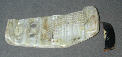

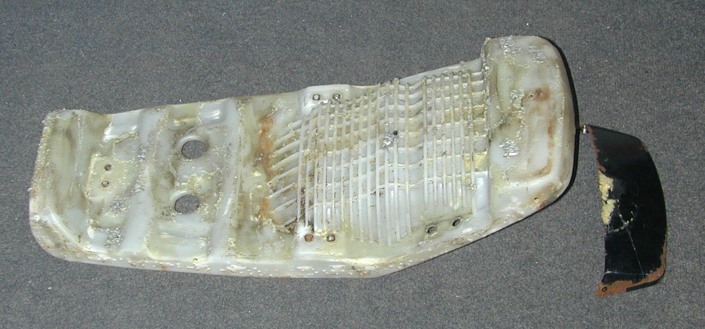

Bei der langen Sitzbank kann man den hintersten Teil abmachen. Da sind 6 oder 10 cm nur rangenietet. Damit hat man dann gleiche eine kurze Sitzbank, wenn an Polster und Bezug entsprechend mit anpasst.
Wie das dann aber bzgl. Zweimannzulassung aussieht, weiß ich nicht. Zumal es für dich dann ohnehin nicht mehr original wäre...

Ja, bei meiner 77er XT war die originale Unterkonstruktion mit einem werkseitig angenieteten Endstück auf das vermeintlich(!?) für zwei Personen nötige Maß der Sitzbank verlängert worden. Da ich diese 'Überlänge' als inakzeptabel empfand, hab ich die Sitzbank recht bald nach Übernahme gekürzt. Das verkleinerte Maß der Sitzbank war in all den Jahrzehnten nie ein Thema bei den TÜV-Abnahmen, auch der gleichzeitig entfernte Halteriemen nicht ...

wie stützt sich eigentlich der Gepäckträger gegen Runterklappen ab? Sehe ich das richtig, geht da ein Steg auf den Rücklichthalter?
Dann liegt die Last auf dem Kotflügel.
Harm
