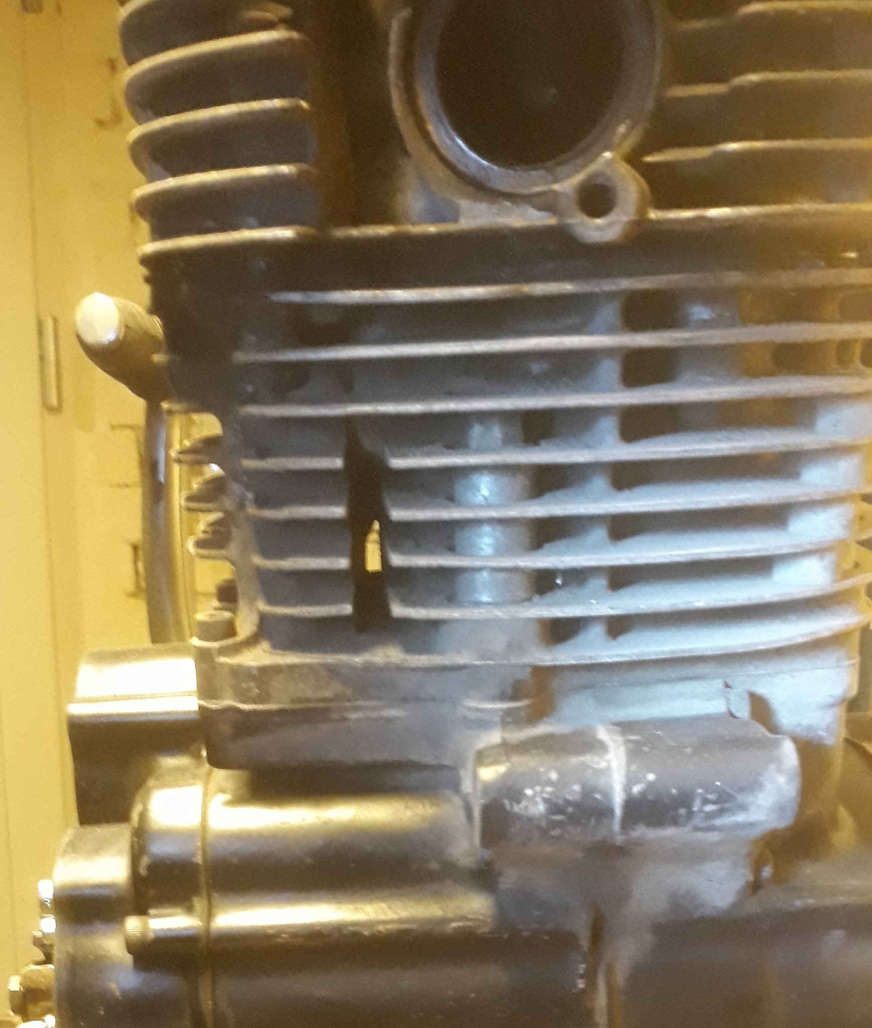

Mir ist beim Einbrennen der Zylinderlackierung gleich die Laufbuchse entgegengekommen...Ich habe sie dann schnell wieder reingedrückt und weiß jetzt nicht, ob die Ausrichtung eine Rolle spielt. Die Unterkante der Laufbuchse verläuft an 2 Stellen leicht geschwungen nach oben. Vielleicht wird da Platz für den Laufweg des Pleul gebraucht? Ich weiß jetzt nicht wie das ursprünglich ausgesehen hat. Kann mir da jemand helfen? Vielen Dank vom Donnergurgler

ja ist richtig, so wie auf dein Bild sollte es sein...pass aber auch auf das die Buchse auf der anderen Seite zum Zylinderkopf hin schön bündig abschließt und nicht übersteht.

Die Aussparung ist für die Kurbelwangen und soll daher parallel zur Kurbelachse liegen.

...sieht auf dem Foto etwas verdreht aus...

... Leicht verdreht stimmt, es sind ca. 7mm auf dem Buchsenradius. Presse hatte ich keine, die Buchse hat aber wie vorher oben einen so leichten Überstand, dass man den nur mit dem Fingernagel fühlen kann. Der Motorenbauer sagte beim Schleifen das muss so.
Jetzt ist alles so weit fortgeschritten, dass ich auf der Basis weitermontieren würde, wenn die Kurbelwangen keine Geräusche machen / schleifen...Oder ist davon definitiv abzuraten? Grüße Donnergurgler

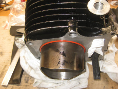

Wenn man aber die Buchse bis auf Anschlag sauber und lageorientiert wieder zurückschieben kann, das ganze evtl. noch mit einer Zwinge in Stellung hält und das ganze in dieser Position abkühlen lässt, warum soll man da unbedingt eine Presse nehmen?Also:

Was spricht dagegen die Chose nochmals zu erwärmen und dann die Buchse zu verdrehen?
...anschließend wieder abkühlen lassen, fertig.
Ich hatte noch nie das,Phänomen, dass die Buchse nach dem Abkühlen Überstand hatte ... auch ohne Presse.
Im 1/100 Bereich ist das meiner Meinung nach belanglos, da die Buchse sich im Betrieb dann setzen wird, ... da wird's ja auch wieder warm.

Alu schrumpft doppelt so viel wie der Guss der Buchse.
Es ist deshalb vonnöten die Buchse mit einer Presse, dem Schraubstock oder einer Zwinge fest angedrückt abkühlen lassen, um einem Hohlliegen des Buchsenbundes zu vermeiden. Wer dann noch den entstandenen Höherstand planieren lässt riskiert ein Abdeckeln des Buchsenbordes.
Der Motormensch scheint offensichtlich keine Ahnung von den Details des SR/XT-zylinder zu haben.
Um Unrundheit zu verhindern, die Buchse NICHT um 180° verdreht verbauen, weil der Kettenschacht beim Honen eine Rolle spielt.
