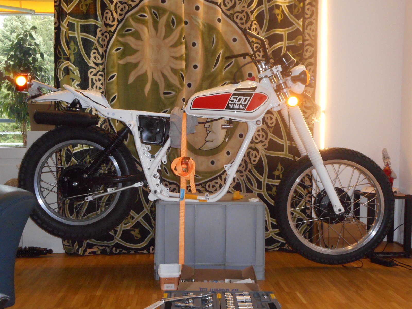

Nun, hätte ich diesen Rat doch bloss gelesen bevor meine grosse Liebe in Einzelteilen vor mir lag und nun - gepulvert, frisch verzinkt, lackiert, poliert u.v.m. - nach Wiedervereinigung lechzt. Beim Auseinandernehmen ist alles immer so selbsterklärend!
Jetzt hab ich (vorerst) drei Fragen, wobei es bestimmt noch mehr werden:
1 - Der hintere Bremsanker.
Der ist am einen Ende mittig gequetscht und am Anderen seitlich-bündig.
Was ist hinten/vorne und was ist innen/aussen? Hülfe!
2 - Die ganzen Clips und Führungsringe für Züge und Kabel an Gabelbrücken,
unter dem Tank und... sonstwo? Wo kommen die alle hin?
3 - Dann wär ich noch froh wenn mir jemand sagen kann, welche Kabel/Züge
normalerweise hinter den Laschen links & rechts am Lenkkopf verlegt werden.
Nehmt euch in Acht, The White Knight© is coming to get you!

die Bremsankerstrebe kommt mit der platten Seite nach vorn/innen, um maximalen Freigang für den Reifen zu erhalten.

aber, warum hat er denn die schwinge nicht auch noch weiss gemacht? Hmh?
Anfänglich reine Design-Entscheidung. Der ganze "Raum" in 3D unten hinten soll schwarz/silber bleiben,
einen homogenen Block fürs Auge bilden. Ne weisse Schwinge brächte nur Unruhe, sozusagen.
Sogar das wenige Chrom an den Federbeinen war mir zuviel.
- aber einen praktischen Vorteil hats trotzdem auch. Dort wirds im Gebrauch wohl am dreckigsten
überhaupt - ausser Unterseite Schutzbleche - und zu putzen hab ich sonst schon genug :ja:

Ääh nur zum Verständnis, warum hast Du dann die Bremsankerstrebe nicht auch geschwärzt?
Fürchte Design hin oder her, die weißen Faltenbälge werden vermtl. außerhalb des Wohnzimmers eher ziemlich
dirty...

Konsequenterweise müsstest Du Schwinge, Bremsanker und Stossdämpfer weiss machen, wenn Du schon Gabel und Rahmen inkl Faltenbälge weiss hast.
Aber das ist Dein Mopped, so what? Hauptsache Dir gefällt's.

Hast natürlich recht, das mach ich noch. Die ganzen Kleinteile gab ich erstmal zum sandstrahlen/verzinken als ich noch gar kein Konzept hatte. Von da an wächst die Idee Stück für Stück, ich muss es jeweils an der Maschine begutachten um zu entscheiden. Fotos aus einem einzigen Blickwinkel erzählen nicht die ganze Geschichte; man muss das räumlich sehen. Zusammen mit dem 76er Auspuff gibt das dann son richtig fetten Arsch & vorne/oben gewollt zierlicher weiss. Bis auf die Radnabe vorn und die andern schwarzen Details. Die 'verheiraten' das Design wieder wie wir sagen.
Die Faltenbälge....... ja klar, der ab_so_lu_te Horror! - aber musste einfach sein. :ja:
Die werden vor jeder Ausfahrt in Silikonöl ersäuft, das kann ich Dir garantieren.

Dir ist hoffentlich klar, dass du so ein geborenes Erdferkel wie die XT nicht mit nem schicken, weissen Trilobalanzug umerziehen kannst!
Das Moped braucht seine gewohnte Umgebung, alles andere kann zu unerklärlichen Störungen und Verweigerung führen!
Tolle Arbeit, sieht gut aus, aber gönn ihr öfters mal ne Schlammpackung.

Weisse Faltenbälge sind ein absolutes No-Go !!
Alle - ausnahmsweise alle - weissen Faltenbälge die ich bisher gesehen habe sind spätestens nach einma Jahr gelbbraun und dreckig , die kannst du ölen wie du willst ! Das hat auch mit der UV-Strahlung zu tun
Aber die sind ja schnell weggeschnitten :supz:
