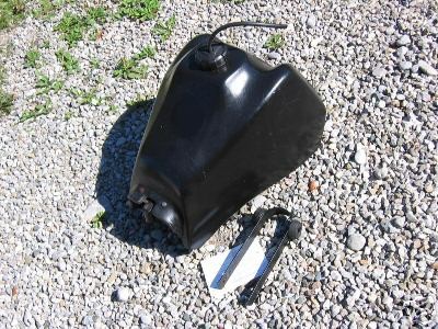

Ich habe einen 15l (oder 20l? ) Acerbis-Tank gesteigert mit U-Bügel + TÜV-Zettel + Anbaustück, wo der Originaltank befestigt wird. Nur komme ich jetzt mit der Sitzbank nicht mehr drauf.
Bevor ich nun irgendwas mache, stelle ich die Frage:
Muss die Sitzbank gekürzt werden ?
Dieses Anbaustück ist eine ca. 3cm lange Hülse und ein daran geschweisster Lochmetallstreifen ( sieht original aus ), der am Tank mit zwei Schrauben befestigt wird.
Wenn ich dieses Stück weglasse liegt der Tank vor dem Sitz auf und ich muss die Seitendeckel anschneiden und der Weg für die Benzinleitungen wird sehr, sehr eng und kurz.
Hat so einen Tank jemand in Betrieb und könnte mir evtl. ein Digiphoto schicken, wo man den Anbau sieht ?
Das Anbaustück am sitzseitigen Ende des Tanks sieht man leider kaum.

hab den Tank selten in betrieb und wenn dann vorne immer nur die Sitzbank auf den Tank aufgelegt, den Haken bekomme ich nicht eingehängt und die Sitzbank ändern wollt ich auch nicht - bisher ohne Probs.

Dann hast du aber die Seitendeckel abschneiden müssen, oder ?

nö - hat so gepasst - steht zwar etwas über die Seitendeckel aber passt ohne was kaputt zu machen (Kratzer stören mich nicht)

Ich hab' die 1U6 Bj 1984

dann sollte es passen, meine ist auch Bj. 83 EZ. 84 (nach diversen Listen wurde 1984 keine XT500 gebaut)

das Sauteil von 18l-Acerbis hat mir auch die Seitendeckel angekratzt, trotz korrekter Montage :evil:
Normalerweise ist mir das wurscht, aber das waren die Seitendeckel von meiner S.......
Sitz müßte aber passen.

Ach Steffen, wenn`s Dich tröstet: bei mir hat der Ackerpiss auch die Seitendeckel eingerissen :cry: .
Aber passen tut er schon tun :lol: .
