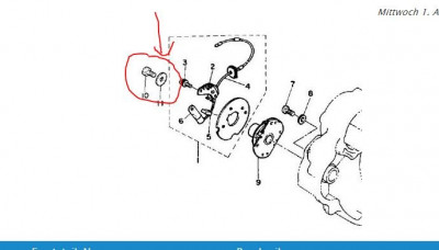

Ist das die Schraube vorne auf der Welle, sorry ich kapiere es nichtum das Unterbrecherantriebsrad im Motor zu belassen, musst du vor dem Abnehmen des Motorseitendeckels die M6 Sechskantschraube auf dem Unterbrechernocken rausschrauben.
- Beiträge: 7221
Re: von 5. auf 4. muss sehr kräftig getreten werden
ja, gemeint ist die M6-Sechskantschraube (SW10), die stirnseitig auf dem Unterbrechenernocken sitzt. Die ist hinten in das Antriebsrad für den Unterbrecher eingeschraubt und muss entfernt werden, wenn du beim Abziehen des Motorseitendeckels das Unterbrecherantriebsrad im Motor belassen willst.

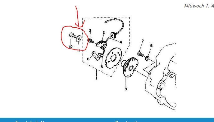

Du meinst diese Schraube?
und die gehört da rein?
