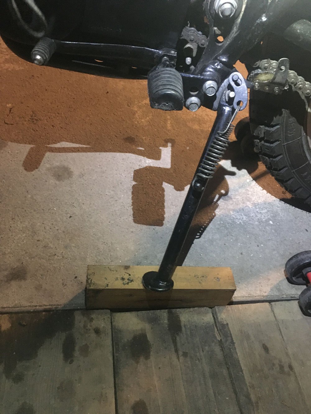

Zeig mal ein Bild Deiner 250iger XT mit ausgeklappten Seitenständer..

Re: Seitenständer XT250 zu kurz?
Wenn er fast von selbst einklappt, steht er mglws. zu senkrecht. Aber warum tut er das? Aufgeschweißter Anschlag? Verbogen? Achsloch neu und nicht genau genug gesetzt? Neuer Nachbauständer? Mit dem 18"-Rad ist sie zwar hinten etwas höher, aber das macht ja nicht viel aus.

Bild anbei. Zum Verständnis: ich bin nicht der Größte, das ist aber die letzten 100.000 Motorradkilometer kein Problem gewesen, auch auf Motorrädern die wesentlich größer und höher waren als die XT jetzt und seit 1980 steig ich so auf und ab wie ich es heute noch mache - das MUSS möglich sein. Also bitte kein Zwergenbashing jetzt.
Ich denke, dass das hier ein Zusammenspiel mehrere Faktoren ist
1. Heck höher als normal
2. Feder wahrscheinlich überdimensioniert
3. Aufnahme wahrscheinlich mal saniert worden
Mal Frage an jemanden, der eine 81er XT250 hat: Wenn du draufsitzt, Ständer ausklappen, etwas Gewicht drauf, wenn du dann minimal nach vorne rollst, also weniger als 2 cm - was passiert dann? Also ich liege dann unter dem Moped und hab die Lacher auf meiner Seite...
Wer den Schaden hat spottet jeder Beschreibung.....
LG USch
