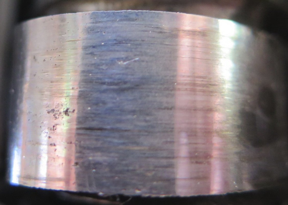

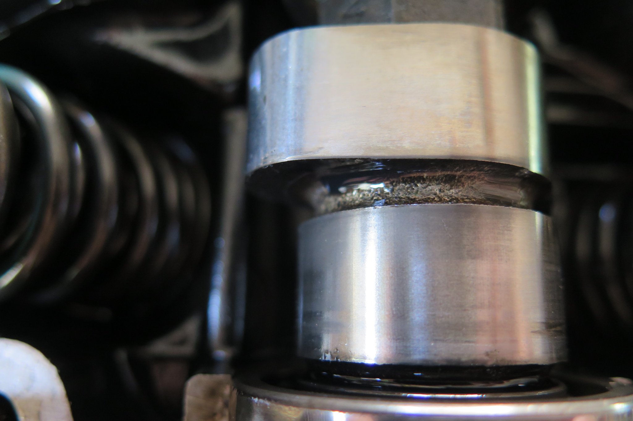

Hallo.

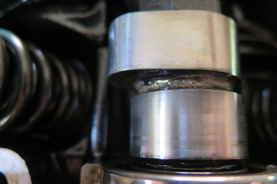

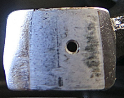

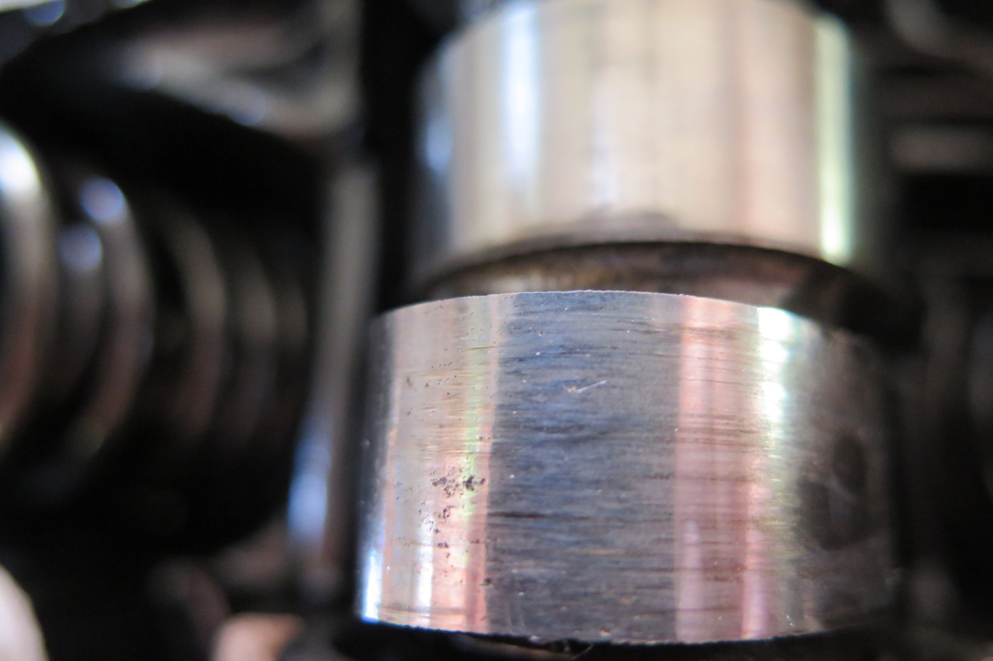

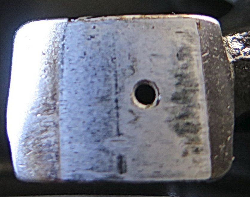

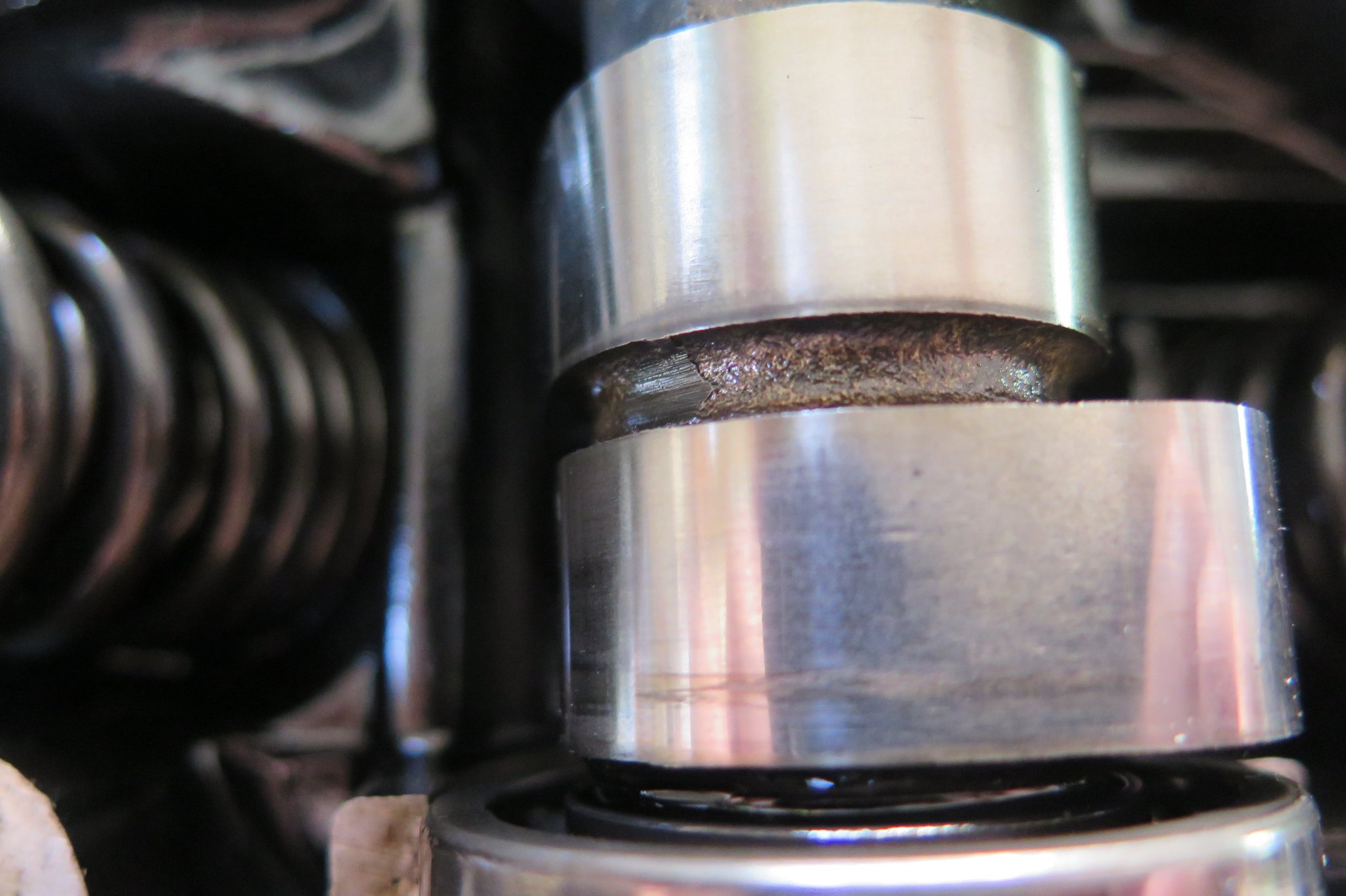

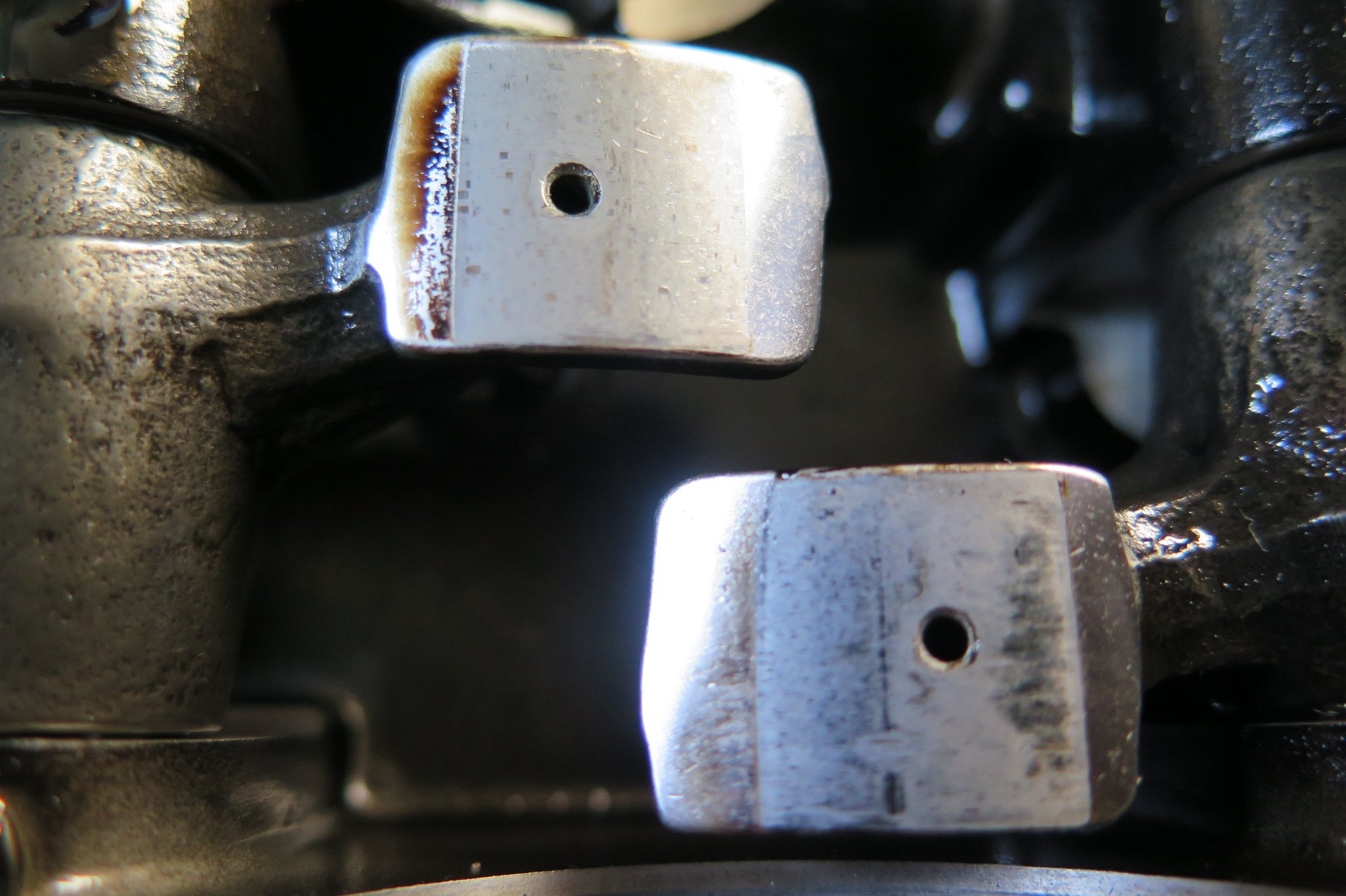

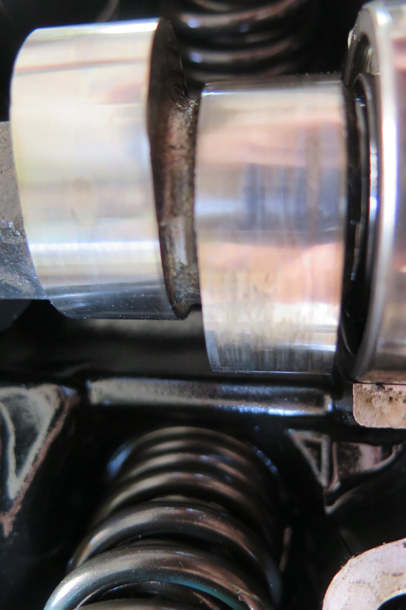

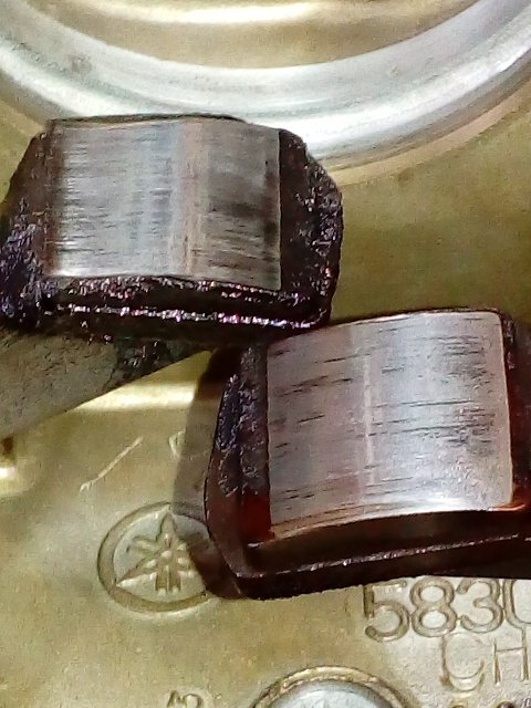

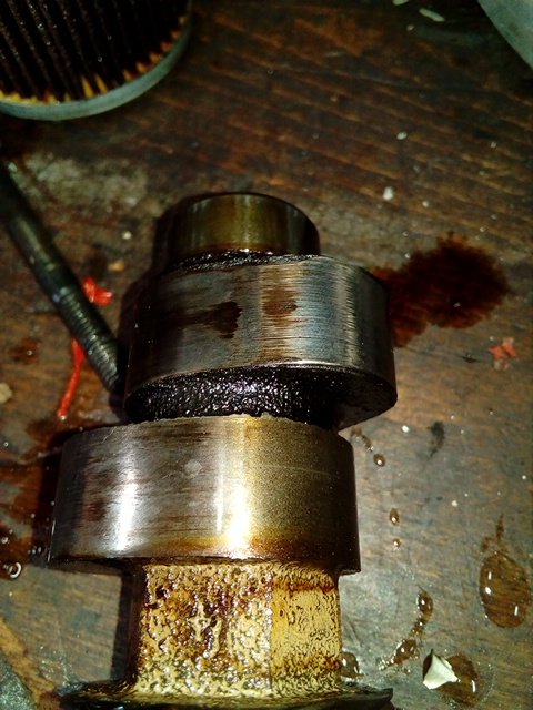

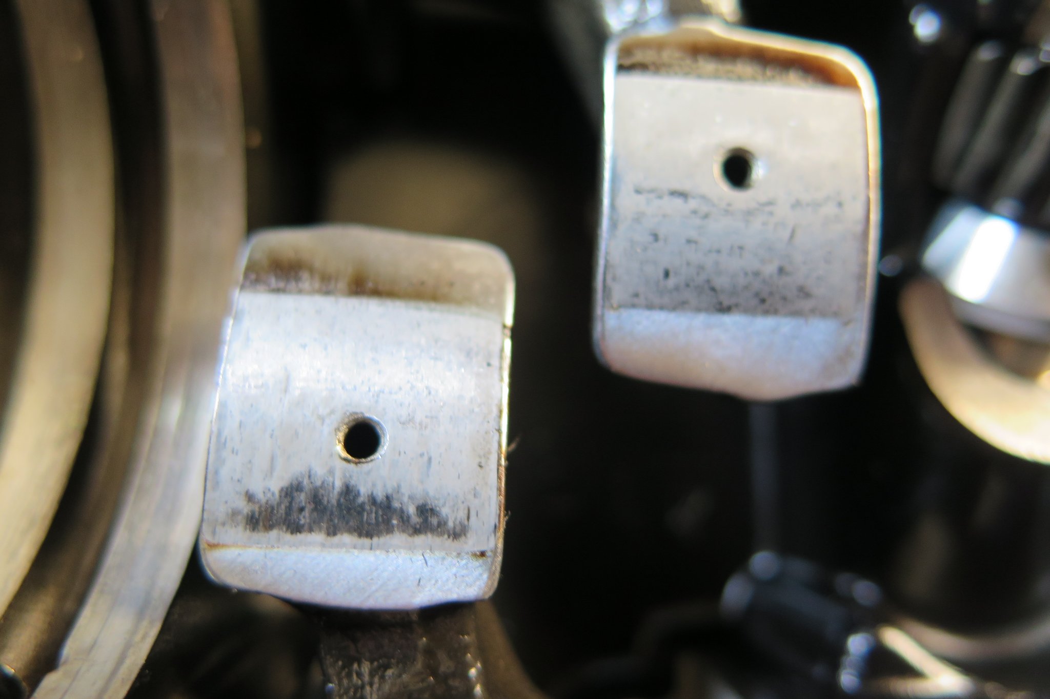

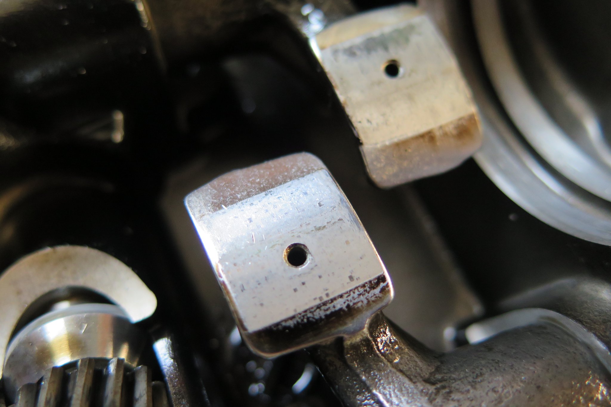

Habe meinen XT Motor gerade offen und nun ein Paar Fragen an die Erfahrenen bzw Experten. Wie beurteilt ihr den Zustand der Nockenwelle und der Kipphebel. Habe versuchet die Laufspuren so gut es ging zu Fotografieren.
Das Nockenwellenlager audf der gegenüberleigenden Seite der Steuerkette lässt sich im halben Lagersitz (die andere Hälfte ist ja im Deckel) drehen. Der Lagerinnenkäfig hatleichtes seitliches Spiel bzw lässt sich gefühlt 1mm hin und herwackeln. Ich denke das ist nicht normal, oder?
Danke schon mal im Voraus.
Markus

Ganz versteh ichs nicht, das Lager würde ich aber trotzdem tauschen, wenn schon mal offen ist. An der Stelle bitte nur gscheite Qualitätslager verwenden.Das Nockenwellenlager audf der gegenüberleigenden Seite der Steuerkette lässt sich im halben Lagersitz (die andere Hälfte ist ja im Deckel) drehen. Der Lagerinnenkäfig hatleichtes seitliches Spiel bzw lässt sich gefühlt 1mm hin und herwackeln. Ich denke das ist nicht normal, oder?
Ich würde Kipphebel und Nocken mit einem feinen Ölstein abziehen und weiter verwenden.
In Zukunft darauf achten, dass das Auslassventilspiel nicht so knapp eingestellt wird. Man sieht Schleifspuren auf dem Nockengrundkreis der Auslassnocke.

Danke für deine Beurteilung. Werde das mit dem abziehen versuchen. Ventilspeil hatte ich, wegen DDS, kleiner eingestellt. Das war dann wohl kontraproduktiv.
Bei dem Lager wusste ich nicht wie ich es plausibel schreiben könnte. Ich weis, liest sich ein bischen doof. Werde das Lager aber erstetzen.
Markus

Ich schätze die Expertisen vom Hans sehr, aber so würde ich das Klavier nicht mehr durch Rumfeudeln versuche zu retten, es sei denn, es herrscht akuter Geldmangel.
Die eine Nocke ist am Lobe ölfrei und schief gelaufen.
Folge sind Pittings und Kratzer.
Ein Kipphebel ist schief gelaufen (Laufspur nicht rechteckig) und an einigen Stellen ist der Chrom durch.
Die Kipphebelachsbohrungen haben Spiel und Bemaden wäre die günstigere Lösung.
Neue Lager sind Pflicht. Regards

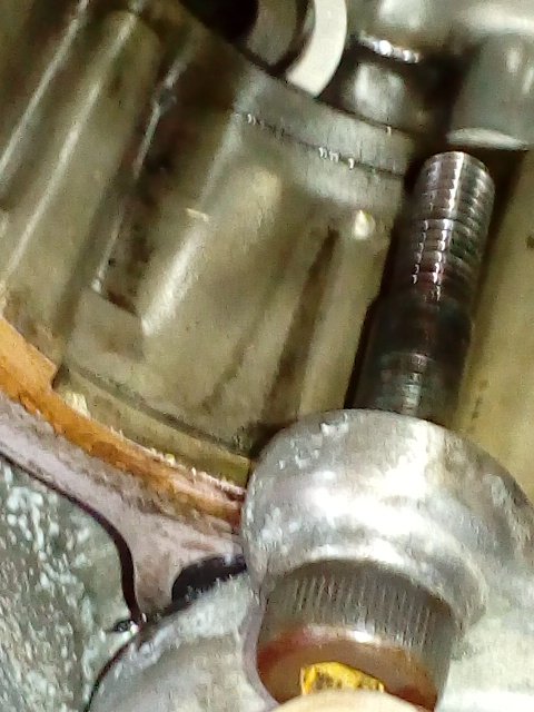

Hier noch ein Beispiel wenn das Klavier fritte ist. Ölfilterschraube falsch.

In den Kipphebelachslager kann ich eigentlich kein Spiel feststellen. Die Kipphebel lassen sich ganz leicht seitlich verschieben. Außlass um 0,25 u Einlass um 0,2mm. ( oder ist das das Spiel das Rei97 anspricht) Aber weder verdrehen (axial kippeln) oder wackeln.

Moin,Bernhard.
Kannst du das mit der falschen Ölfilterschraube bitte erklären.
Markus
es gibt 2 unterschiedlich lange Bolzen für den Ölfilterdeckel. Bei welchen Baujahren welche verwendet wurde weiß ich nicht. Aber wenn die falsche Schraube verbaut wurde, dann ist die Ablassbohrung aus dem Ölfiltergehäuse nicht verschlossen und das Öl kann im laufenden Betrieb ins Motorgehäuse verschwinden. Es kommt dann zu einer Mangelschmierung an Nockenwelle und Kurbelwelle/Zylinder. = sau teuer

bei der unteren Ölfilterdeckel Schraube
handelt es sich um eine SONDERSCHRAUBE.
XT 500 M6×40 , ob dies bei allen Baujahren so
ist kann ich nicht sagen.

Nun, die Kupplungsdeckel können hin und her getauscht werden, deshalb jetzt mal ohne Bj.Angabe.
Die untere Schraube im Ölfilterdeckel ist richtigerweise eine Sonderschraube von Yamaha
Es gab sie einmal in M6x40 und auch in M6x48.
Zu lange Schraube fällt i.d.R. auf. Zu kurz erstmal nicht. Das Ölfiltergehäuse entleert sich so stetig und am Kopf oben kommt zuwenig an.
Wer auf Nummer sicher gehen will, schaut sich die Ablaufbohrung des Ölfiltergehäuses mal im ausgebauten Zustand an...auch bzgl evtl erfolgter Reparaturen, im Bereich des Gewindes .
