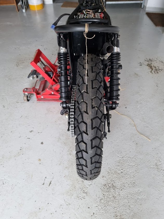

schlork
- Beiträge: 626
Re: Rahmenheck verbogen
Ich habe das Rad in meine andere XT eingebaut, da sieht es identisch und mittig wie beim eigentlichen Hinterrad aus. Dort scheint alles in Ordnung zu sein, habs aber nicht gemessen. Mal ein Bild. Das Lot ist allerdings auch ein arges Provisorium. Hab auf die Schnelle nix Besseres gefunden. So gemessen sind es dann doch sogar 10-12mm.Wer sagt Dir, dass Deine Felge mittig eingespeicht ist?
