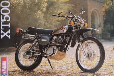

Was mich auch etwas wundert ist, dass meine nur links einen Spiegel montiert hat, rechts ist eine Gummi-Abdeckkappe auf der Gewindeaufnahme.
Dachte eigentlich es fehlt der rechte Spiegel, aber auf dem Yamaha Prospekt von 1988 (Internet) ist sie auch nur mit einem Spiegel links abgebildet.
Erstauslieferung war in Österreich.
Weiß das zufällig jemand? Ev. unterschiedlich länderbedingt?
Danke und Vg, Chris

Beitragvon Chris-XT-500 » Di Aug 17, 2021 23:51
Bild vom Prospekt

Hallo Chris,
1988 war in Deutschland nach der damals geltenden StVZO nur ein Spiegel vorgeschrieben.
Ob und wann das geändert wurde, weiß ich nicht. Habe jedenfalls auf meiner 78er mit auch nur einem Spiegel letzten Monat erst TÜV gekriegt.
Vielleicht war der zweite Spiegel Sonderausstattung?

Das üblicherweise abgedeckte Gewinde rechts wurde für Länder mit Linksverkehr vorgesehen, und so auch für Leute, die zwei Spiegel schätzen!
Von einer Ausnahme abgesehen zeigen die mir bekannten Prospekte alle entweder nur einen oder auch gar keinen Spiegel ...

Erforderlich : Vor 01.01.1990 nur 1 Spiegel links, danach 2 Spiegel
