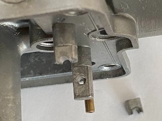

aber zu dem abgebrochenen Halter für die Schwimmernadel-...Dinsbumsdingens
hätt ich ne Frage:
Wo, wie und was kostet so ne Professionelle Reparatur?
Hab nämlich einen VM34SS von ner TT liegen der leider genau dieses Problem auch hat.
Ich trau mich noch nicht da Irgendein Versuch zu starten, bevor ich nicht weis wie's richtig Repariert wird.
Danke, und Viel Erfolg mit deiner suche.
Gruß, peter

Hei Knorri,
das wär nicht der erste 38er, dem der Lagerbock abgebrochen wäre. Es gab verschiedene Methoden ihn zu richten, je nachdem wo er gebrochen ist.
Wenn nur die halbe Bohrung fehlt, reicht 05er Sicherungsdraht und zwei ø1mm-Bohrungen. Ist der Bruch weiter unten, kann man was fräsen und schrauben. Manche Leute kleben mit J.B.-weld, der ist langfristig benzinfest im Gegensatz zu UHU-Plus Endfest300.

Hi Hans,
bei meinem VM34SS schaut es so aus was meinst du wie das Repariert werden sollte?
Gruß, Peter
Nachtrag: Uuups, Sorry, wollte Knorri den Beitrag eigentlich nicht kapern. Sorry
Gruß, Peter

Bei mir ist er deutlich weiter unten, also der ganze Bock weggebrochen. Da hat einer mit Gewalt die Welle austreiben wollen und nicht
entsprechend gegengehalten, bei Guss eine ganz schlechte Idee.
Ich habe keine Ahnung, was eine Reparatur kostet.
Bei Mr. Topham und bei einem Anbieter aus Datteln ( der inseriert bei Ebay Kleinanzeigen) wird der Reststumpen bis zum Boden abgefräst,
ein neuer Bock aus Alu gedreht und zusammen mit einem O-Ring durchs Gehäuse verschraubt. Das macht gegenüber jeglicher Klebeaktion
einen deutlich stabileren Eindruck.
Knorri
Knorri

Mit einem kleinen Seitenschneider kann man den Bolzen am schonendsten entfernen, wenn mans weiß...Da hat einer mit Gewalt die Welle austreiben wollen und nicht
Dem Peter seinen würd ich nur mit Draht richten.
Beim Knorri seinem 38er weiß ichs noch nicht...
