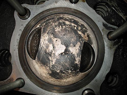

Habe einen Motor geschenkt bekommen
, was ist da nun für ein Kolben drin? Mit der Bezeichnung 95 5 kann ich nichts anfangen. Hat jemand eine Idee?
Grüße Klaus

Ich denke es ist noch der original Kolben aber was bedeutet 95 5 ?
@FrankS
Na so ganz geschenkt war er nicht, hatte jemandem einen Gefallen getan. Auf jeden Fall sieht er von innen und außen noch sehr gut aus. Viel Km kann der noch nicht gelaufen sein.
Ich werde ihn wohl einfach mit neuen Dichtungen und Kolbenringen wieder zusammenbauen und dann ist er fast wie neu.

Die Kolben der TT und der XT sind doch sicher gleich, oder?
Die Bezeichnung "583" steht auf vielen Teilen drauf, deswegen gehe ich mal davon aus das es keine spezifischen Teile für eine TT 500 sind.

Moin Klaus,
in dem Ersatzteil-Katalog der '83er XT steht beim Standard-Kolben hinter der Ersatzteil-Nr. noch ein 95-02, bzw. 96-02. Vielleicht gab's bei irgendeinem Bj. auch mal ein 95-05, das dann als 95 5 auf den Kolben markiert wurde
Warum auch immer.....
Wär's ein Übermaßkolben, müßte irgendwo noch ein 0.25, 0.50 oder so zu erkennen sein.
ODER: die 95 bezieht sich auf die 02 hinter der 583. Dann könnte man die Schlußfolgerung ziehen, daß die 5 hinter der 95 evtl. das 2te Übermaß kennzeichnet. Am besten ist wohl wirklich, wenn Du ihn mal ausmißt, wie Sven schon geschrieben hat.
Gruß.........Steffen
