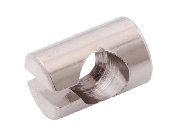

selbiges Problem hatte ich auch mal.
Habe dann ebenfalls eine "geschlitzte"
gesetzt. Diese hat bestens gehalten.

Unabhängig davon, das der Zug auf dem Foto falsch herum eingehangen ist :wink:
Sollte die geschlitzte Schraube von unten reichen um ein eventuelles hin und her wackeln zu verhindern weil der Druck ja eh von oben auf den angegossenen Steg erfolgt und durch die leichte vorspannung der Bremszug nicht nach oben rausrutschen kann und oben für den Druck nach unten hast du ja Original schon eine Kontermutter ! Also dient deine zusätzlich geschlitzte nur der leichten Fixierung bzw. um alles es in Position zu halten !

Wenn das Gewinde unten aus dem Steg rauskuckt kannst du die Geschlitzte Mutter da Gegenschrauben ansonsten wie Original oben drauf neben/unter der Originalen Kontermutter! Je nach dem wo du mehr Gewinde anhand deiner Einstellung zur Verfügung hast!

Schraubnippel an der Bremse vorn hätte ich kein gutes Gefühl.
Dann lieber einen Zug mit kleinem Nippel verwenden und für die Aufnahme am Bremshebel unten einen geschlitzten Nippel aufstecken, das hält.
