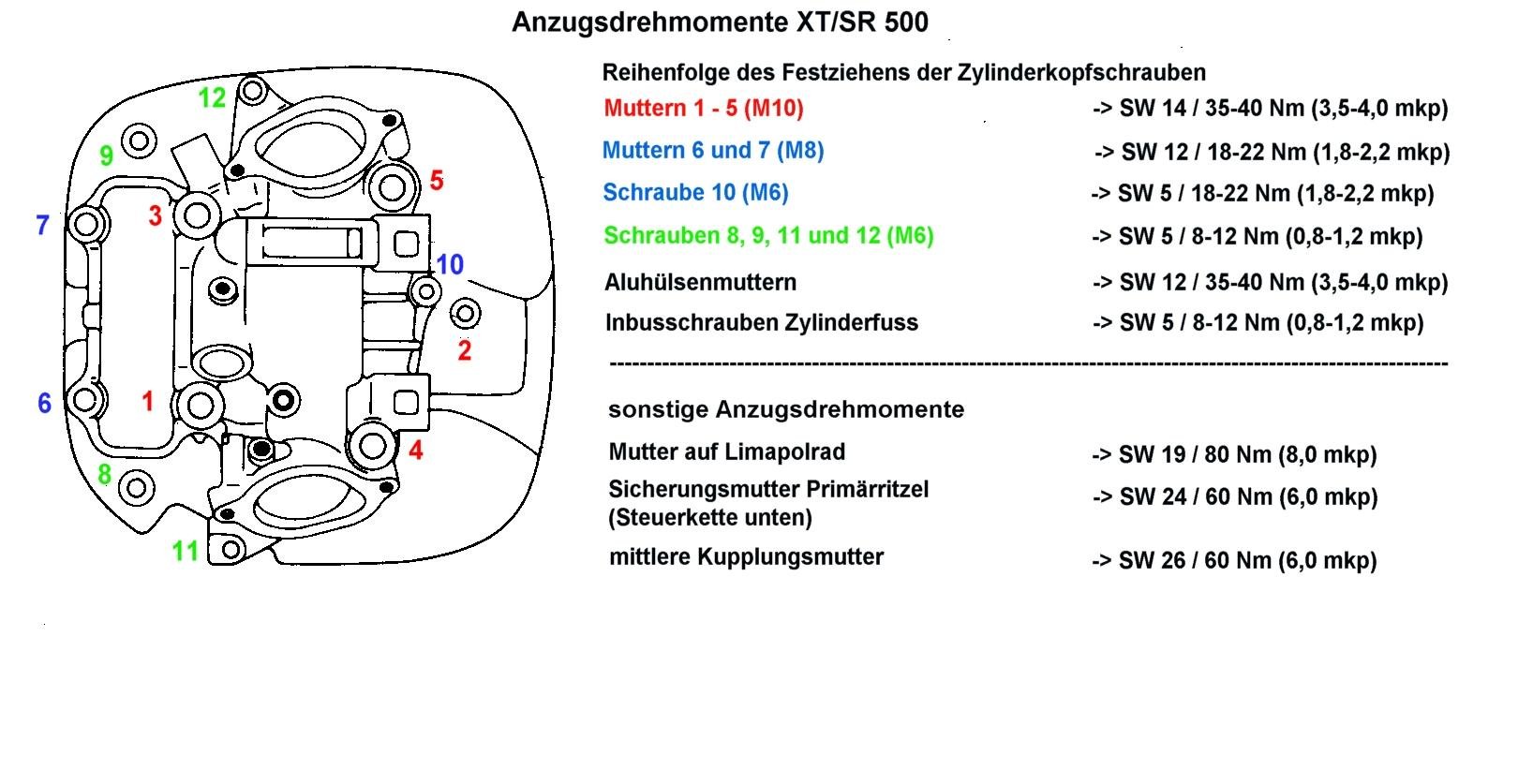

Danke erstmal. Ich hab leider kein Bucheli zur Hand :? Kann mir jemand die Reihenfolge und die Drehmomente angeben? Vielen Dank.

von XT-ZRX
Bitteschön

von Frank M
Re: Öllfeucht im Bereich ZKD, Schrauben nachziehen?
Verfasst: So Mai 23, 2021 7:26
von XTraktor
Super, vielen Dank.
