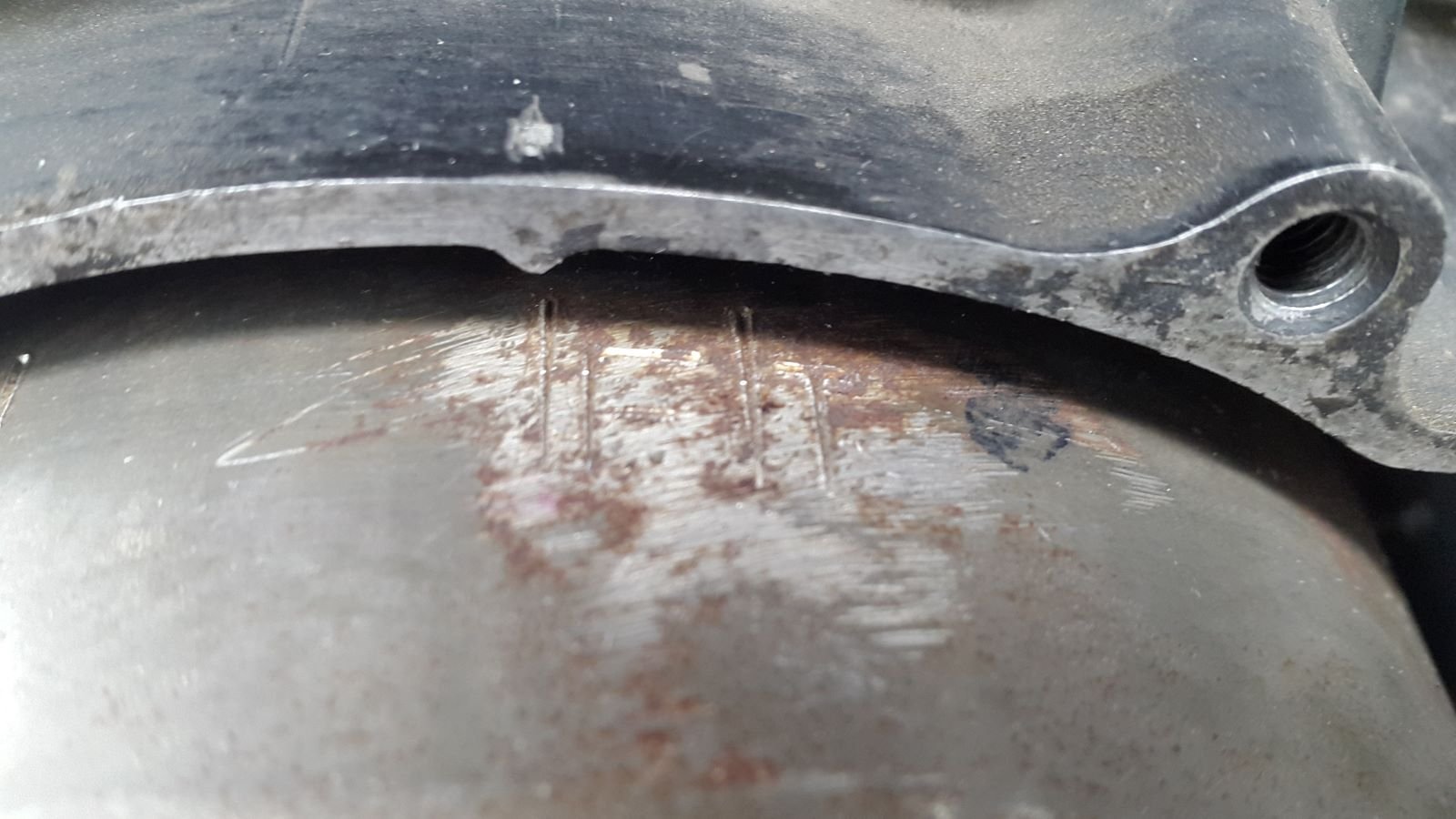

Wollte heute mein neues Projekt in Betrieb nehmen. Den halben Tag mit Schrauben und Kicken verbracht, bis mir der Fuß weh tat :(
Die XT hat einen frischrenovierten Motor, frischrenovierten Vergaser, Sachse Zündung und SR LIMA. Zündfunke kommt, allerdings ist mir nicht ganz klar, wie die Zündung korrekt eingestellt sein muss. Gehe ich nach Anleitung Sachse vor, dann kommt ein Zündfunken beim 30er Strich auf der LIMA. Kann ja wohl nicht sein, denn gleichzeitig schreibt Sachse, die richtige Einstellung kann dadurch überprüft werden wenn es bei OT zündet. Ich denke aber der Zündfunke müsste bei F kommen, blos welcher Strich ist F? Ich habe allerdings so ziemlich alle Möglichkeiten durchprobiert, was wenn ich die korrekte Einstellung zwar hatte, aber die Karre lief nur nicht weil sie inzwischen abgesoffen war?

Könnte ein neueres Polrad sein. Vielleicht hilft der Vergleich mit dem alten:

Danke Dir! Aber die Abstände sehen ja ziemlich anders. Messen kannst du nicht zufällig? Von T nach F.
Wie stelle ich denn fest, ob T korrekt OT ist? Habe hier schon gelesen, dass dies manchmal auch nicht passt. Mit Kabelbinder habe ich schon festgestellt, dass es zumindest ungefähr stimmt. Wenn ich OT sicher weiss könnte ich ja vom alten XT Polrad abmessen.
Es gibt ja so genannte OT Finder, aber bei manchen steht, dass sie bei schrägen Zündkerzenlöchern nicht funktionieren.

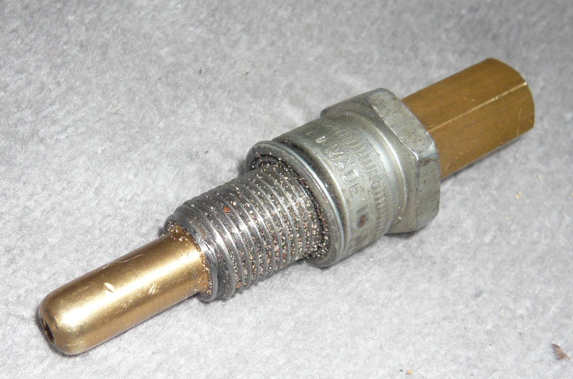

erst einmal zur Überprüfung der OT-Markierung: Die käuflichen OT Finder sind in erster Linie für 2-Takter mit zentraler Kerze gedacht und funktionieren bei SR/XT wegen dem schrägen Kerzenloch nicht. Besser ist eine alte Kerze die mit einem Messingdorn mit kugelige Spitze versehen wird - kanns gerade nicht besser beschreiben aber morgen ggf. ein Foto nachliefern. Dieser Gerätschaft wird ins Kerzenloch eingeschraubt und dann die KW einmal im Uhrzeigersinnn und einmal im Gegenuhrzeigersinn vorsichtig gedreht, bis der Kolbenboden am Messingbolzen anliegt. bei jeder dieser Endlagen wird die Markierung am Gehäuse auf das Polrad übertragen. OT liegt exakt in der Mitte zwischen diesen beiden Markierungen. Alternativ kann man die gleiche Vorgehensweise auch mit einer Gradscheibe durchführen.

Hi Kulle, danke für die Erklärung zum OT Finder. Prinzip verstanden. Wie lange ist den der Messingdorn ungefähr und wie wird der an der Zündkerze befestigt?

mache morgen ein Foto und messe nach. Wenn Du magst, schicke ich Dir meinen auch leihweise zu.
Ich bringe ihn aus der Werkstatt mit und dann sehen wir weiter...

Hier nun mein Hilfsmittel zum Ermitteln des OT nnch der weiter oben beschriebenen Methode:
Überstand des Messingbolzens zum Gewinde sind 20 mm. Habe ich schon mehrfach zur Kontrolle von OT Markierung auf Limarotoren genutzt und kann die angebliche Ungenauigkeit der Japaner so nicht bestätigen - bisher haben die Originalmarkierungen immer akurat gepasst.
Ein anderer Fall war die Eigenbaulima für meinen E-Starterumbau - die hatte gar keine Markierung und ich habe diese mit der gleichen Methode erfolgreich neu erstellt.
Gruß Ulf

Mit dem Schraubenzieher ist es tatsächlich schwierig. Ich habe jetzt nen dicken Bleistift genommen, ne Markierung rein geschnitzt und dann nach dem Prinzip von Kulle vorgegangen. Mit so nem tollen Teil wäre es zwar noch einfacher, aber ich denke, nachdem ich das Ergebnis ein paar mal reproduziert habe bin ich mir ziemlich sicher, dass meine T-Markierung passt. Die Madenschraube konnte ich wieder lösen und somit alles nochmals peinlichst genau nach Anleitung einstellen. Läuft nicht :cry: Vergaser getauscht. Läuft nicht. Den ausgebauten Vergaser nochmals begutachtet, Schwimmerabstand genau auf 22 mm gebracht (war21mm), geleuchtet ob der Kanal, der gerne verstopft frei ist, wieder eingebaut. Läuft nicht. Andere Zündspule, ihr ahnt es sicher... Ich bin nun mit meinen Ideen am Ende. 180° Fehler kann ja kein Problem sein, da ja bei jedem OT gezündet wird.
