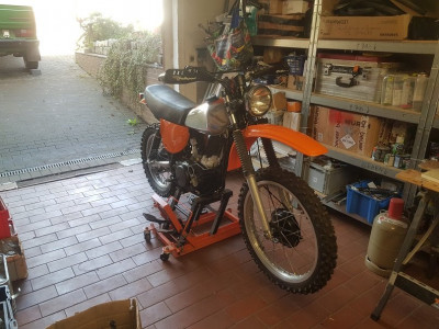

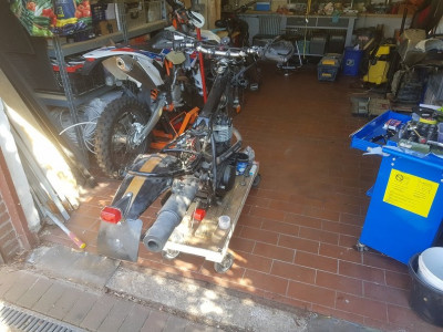

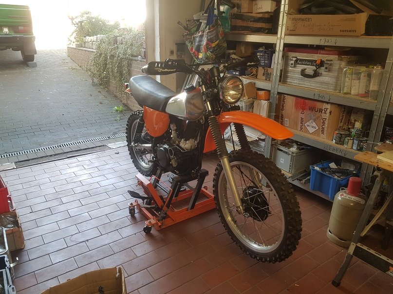

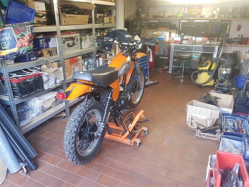

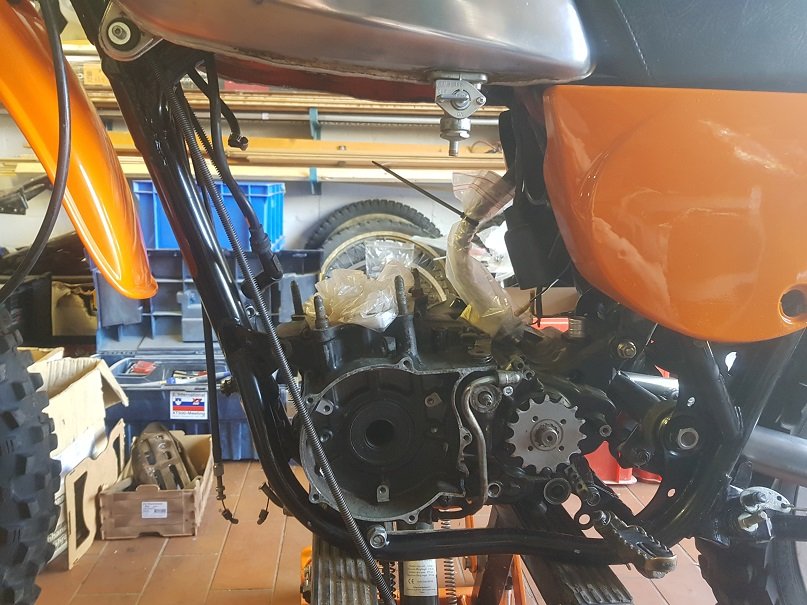

Das Fahrwerk steht jetzt soweit anbei ein paar Bilder.
Gute Fahrt und langes "Motorrad"leben.

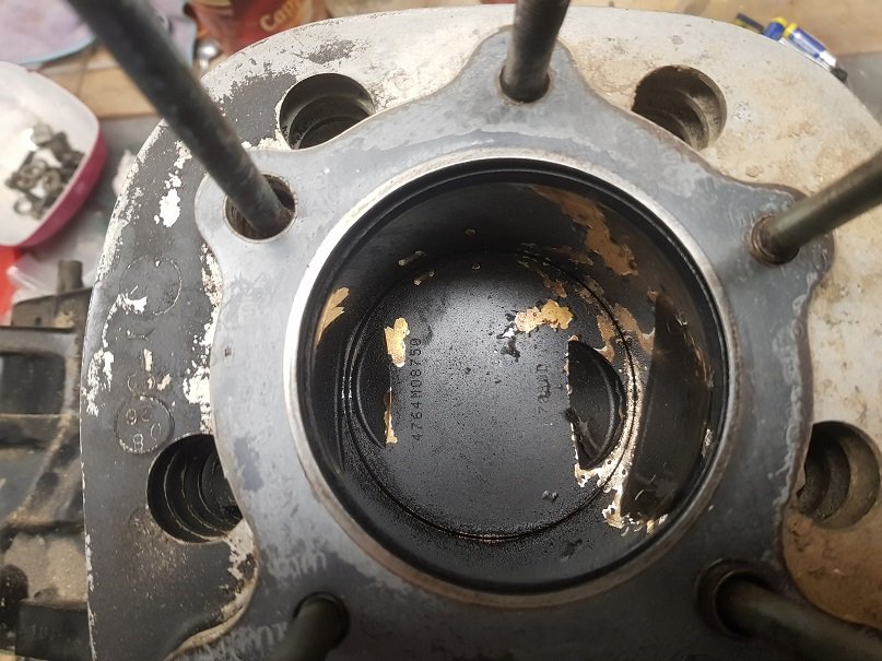

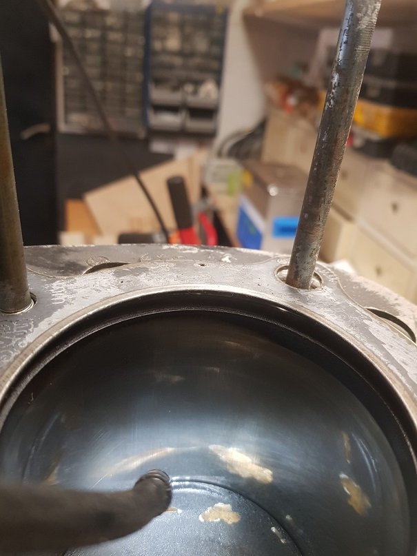

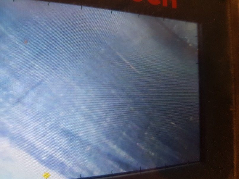

Nun geht die Öffnung des Motors los. Ich hab gestern angefangen den Kopf und Zylinder abgenommen und den Motor grob vom Schmutzbefreit. Mir ist damals schon aufgefallen das komischerweise der Ventildeckel vollständig lackiert war und der Kopf vom Lack befreit war. Es gab eine "selfmade" Schlagzahl im Ventildeckel und keine im Zylinderkopf (der hat BJ vor 78 mit schmalen Rippen).
Sichtbar mittels Außeninspektion - leichte Laufspuren im Zylinder und Stellen auf dem Kolben wo der Verkohlung gelöst ist. Der Kreuzschliff ist noch gut erkennbar.

Ein Kolbenboden. Vielleicht von Wiseco. Mehr kann ich nicht erkennen.

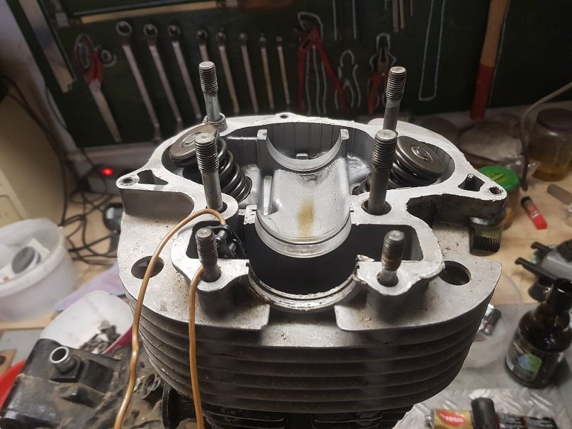

Anschließend Zerlegen Ventildeckel Zylinderkopf
Erste Bilanz:

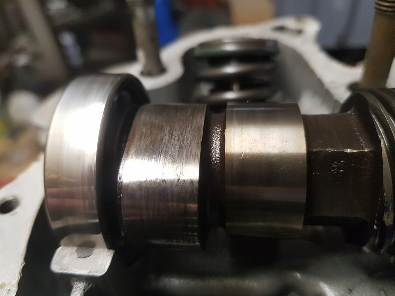

Nockenwelle und Kipphebel mit starken Abnutzungsspuren.
Erste Bilanz:

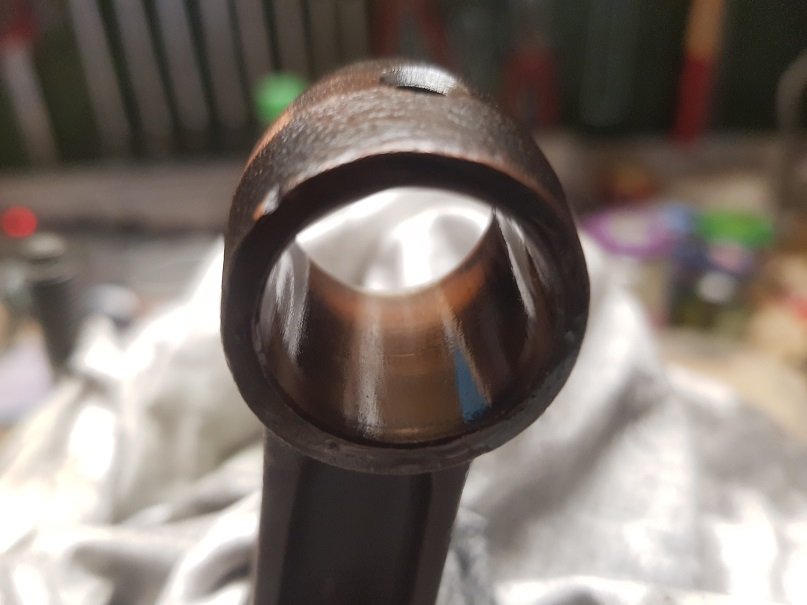

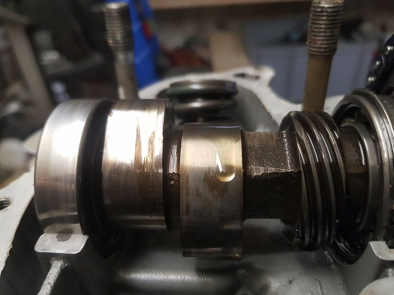

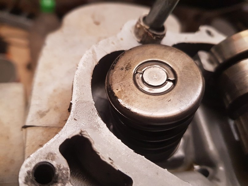

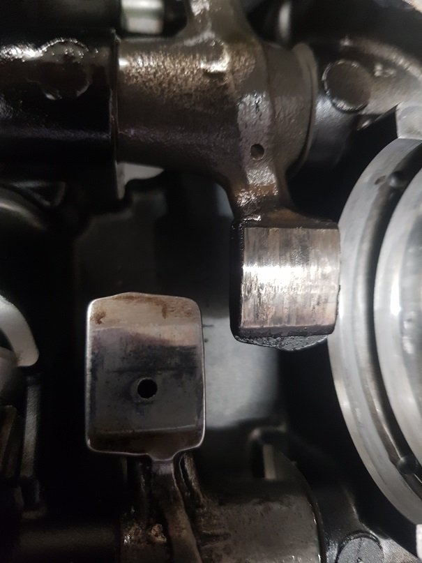

Hier die Kipphebel. Das Kurbeiwellenauge sieht gut aus. Es zeigen sich hier keine Schleifspuren. Kein Vertikalspiel und Seitenspiel im akzeptablen Bereich.

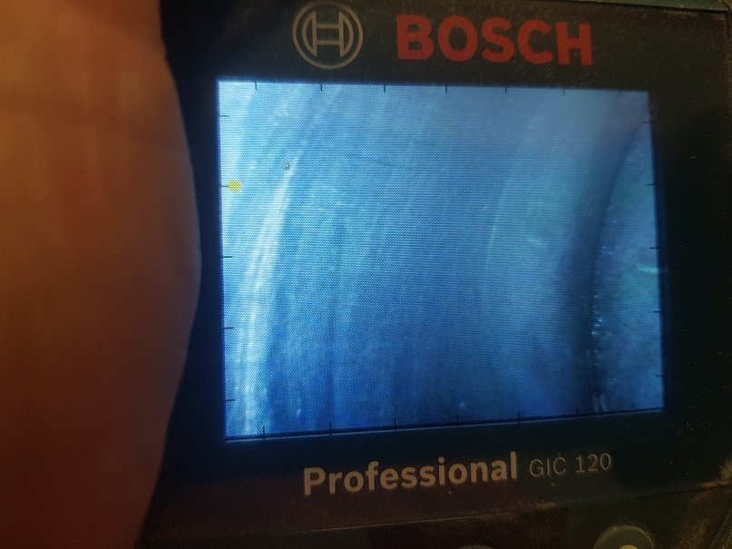

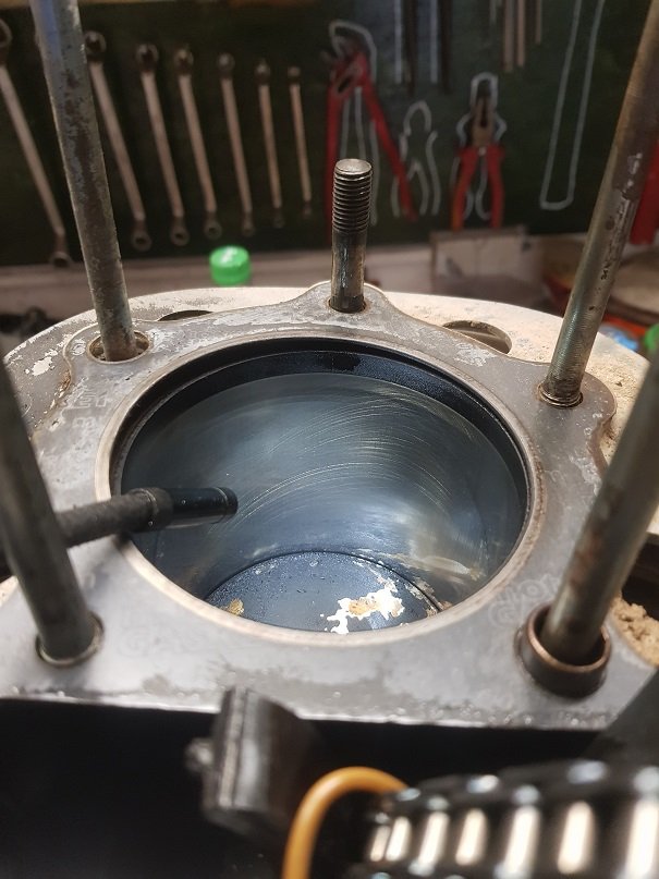

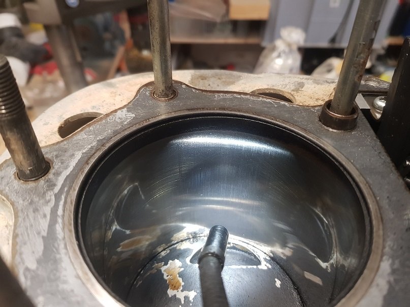

Das Zylinderschleifbild zeigt sich nach Zerlegen auch noch ganz gut. Im vorderen und hinteren Bereich sind leichte Bewegungsspuren erkennbar. Dort ist der Kreuzschliff im Kolbenarbeitsbereich verschliffen.
Der Kolben hat ebenfalls nur leichte Laufspuren. Für mich sieht es so aus das der Kolben / Zylinder wiederverwendbar ist. Nockenwelle und Kipphebel sind hin. Kurbelwelle wahrscheinlich weiterverwendbar.

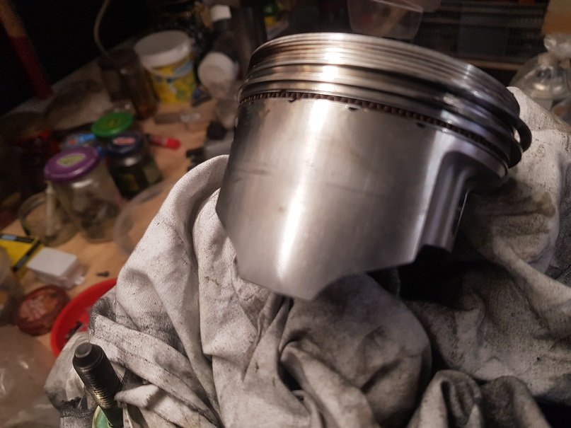

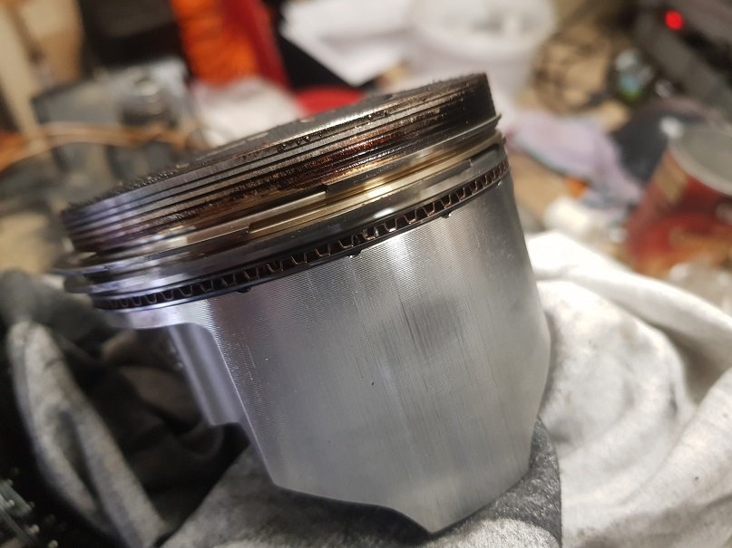

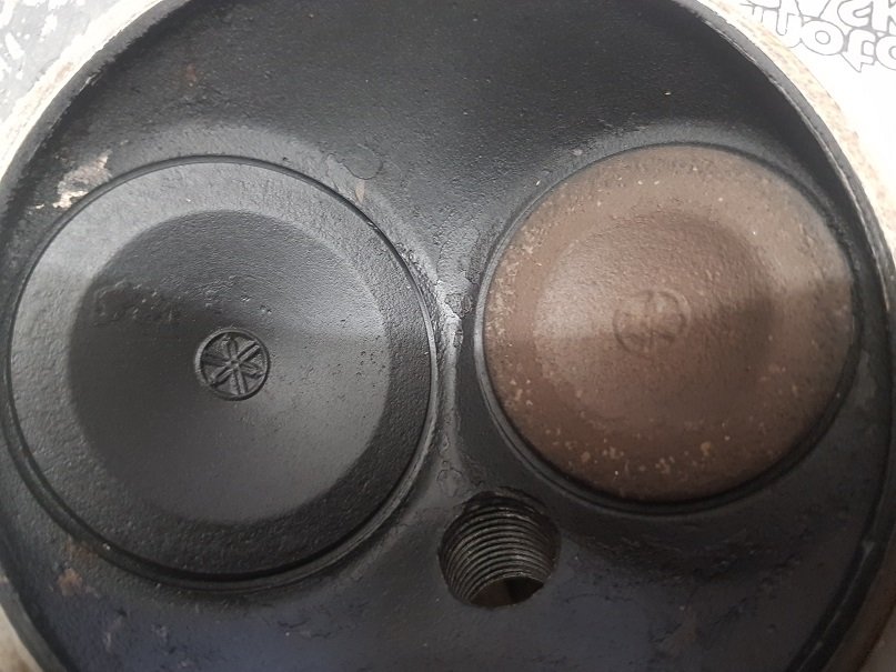

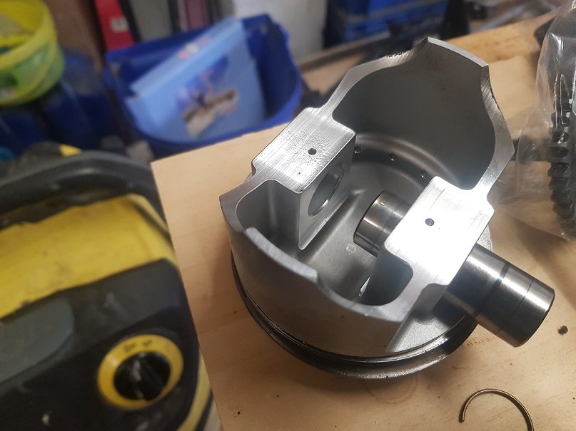

Die Bilder vom Kolben habe ich noch vergessen...
Was haltet ihr davon.

- Beiträge: 4087
Re: Motorüberholung nach Motorschaden
Nocke und Kipphebel ist klar. (Hier lief ein Hartblock mit einer Seriennocke)
Bei der Kolben/Zylinderkombo rate ich zum Vermessen des Laufspieles weil der Zylinder schon recht poliert (spiegelnd) aussieht. Bei mehr als 0,1mm Laufspiel gerät der Zylinder nach dem honen an die Grenze, wenn er nicht schon zu tonnig dafür ist. Dann wären neue Ringe Perlen vor die Säue.
Neuer Kolben und Zylinder gebohrt wäre das Mittel.
Die Ventile scheinen hinten schonmal geschliffen, sind aber schon wieder kratrig.
Ich würde neue Ventile beschaffen (Kedo, nicht teuer) und die Sitze überfräsen (ggf Diamantfräser). Danach braucht es nichts weiter, weil die dann schon dicht sind.
Da noch Öl im KW-Topend ist, lässt sich über den Zustand nichts sagen. Ich messe die Bohrung relativ zu einem neuen Kolbenbolzen. Bei mehr als 0,06 mm Spiel rate ich zu einem neuen Pleuel.

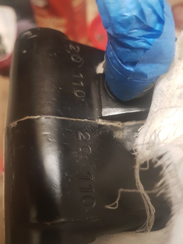

Gibt es bei evtl. Unstimmigkeiten des BJ Ventildeckel und Zylinderkopf. Pre/Post 78 eigentlich Unterschiede? - abgesehen davon das die Nockwellenlagerung nicht passen könnte (das ist damals nicht aufgefallen).
VG Marco
VG Marco
Martin M
- Beiträge: 209
Ich habe kürzlich einen 48T Deckel auf den 81er XT-Kopf gesetzt. Die Dichtfläche vom Deckel ist kleiner, die Fläche vom Kopf schaut zum Teil raus. Sonst hab ich die Zentrierhülsen weggelassen, passt alles.
Martin
Martin

Neue Nocke sollte eine nitrierte sein. Die F1 bringt bei einer XT was man wünscht. Bums ab 2500upm und obernraus ca 3 Pferdchen. Neue Hartblöcke braust Du eh.

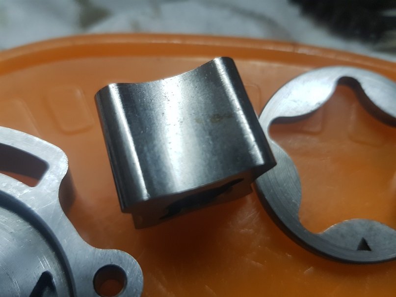

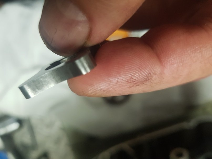

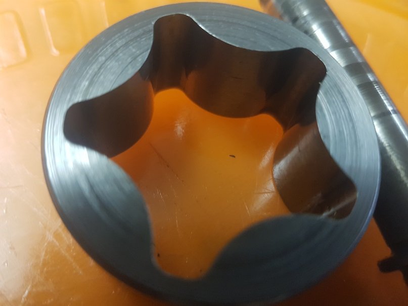

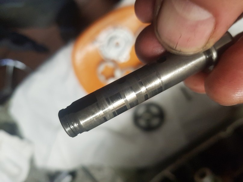

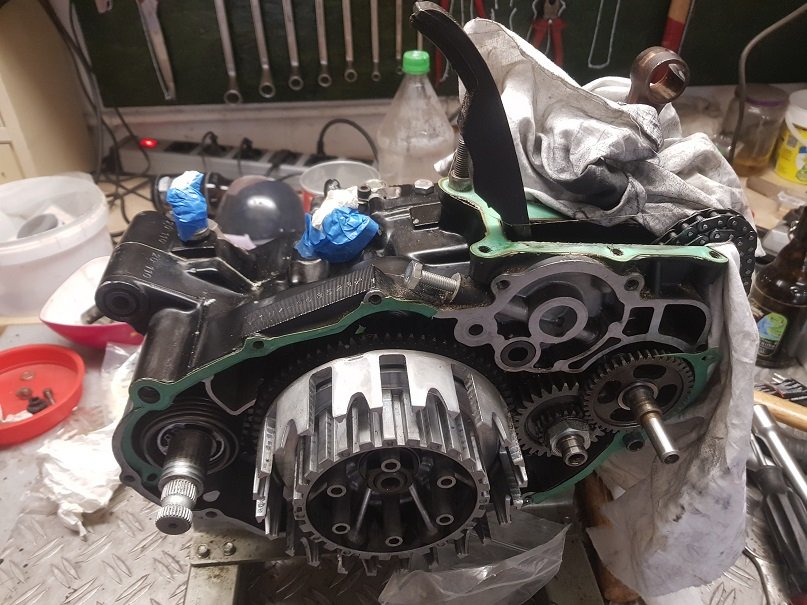

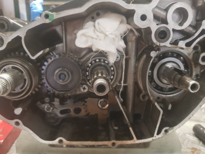

Ist noch ein wenig weitergegangen. Das schlechte Wetter machts möglich. Vatertag bei Regen - da kann man auch im Keller entschwinden.

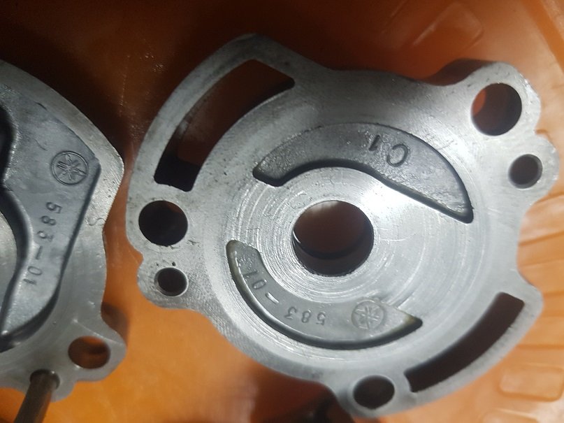

Ölpumpe ausgebaut. Sieht eigentlich sehr gut aus - ich finde dort nur vernachlässigbare Gebrauchsspuren - Der Führungsbolzen hat ein paar Laufspuren, das sollte aber die Funktion nicht beeinträchtigen. An der Nocke habe ich noch festgestellt das ein Lager sehr stark angelaufen ist. Ölmangel??? - kann aber eigentlich nicht sein.

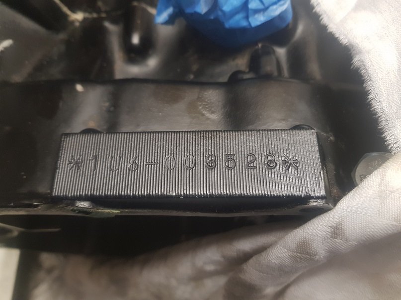

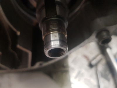

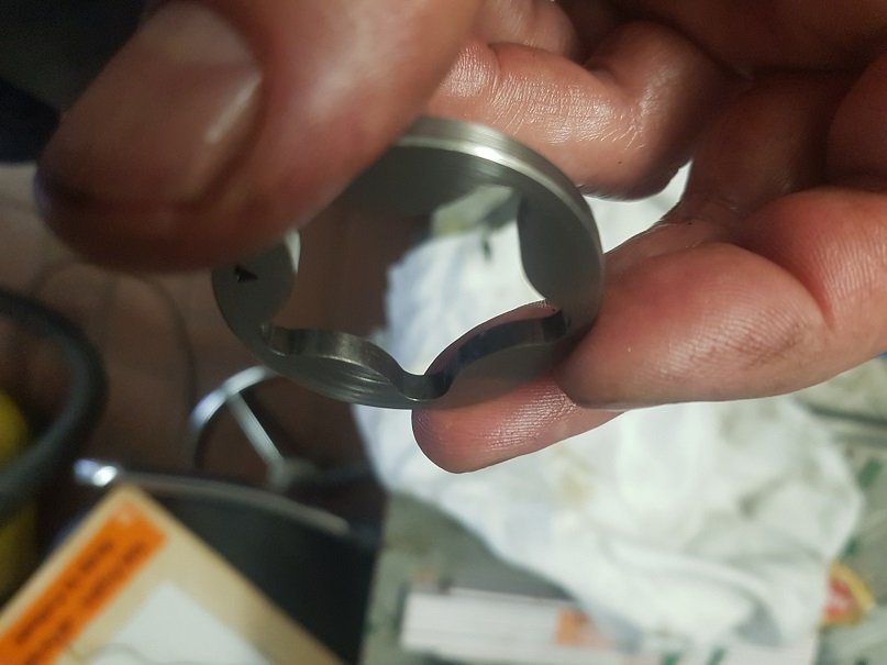

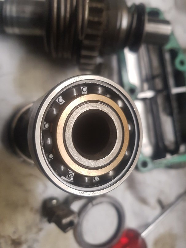

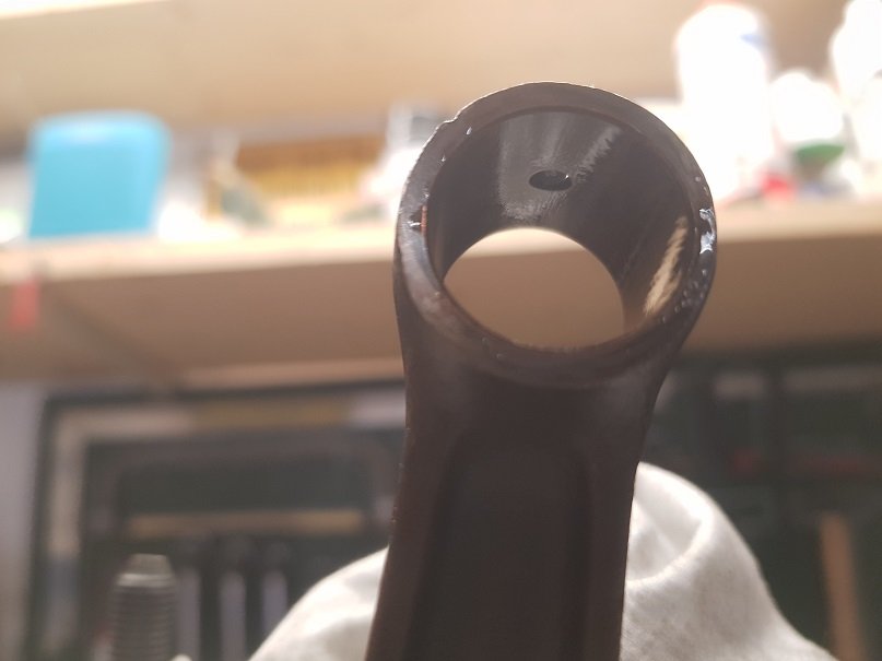

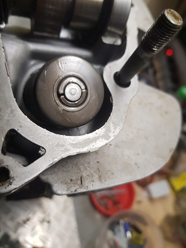

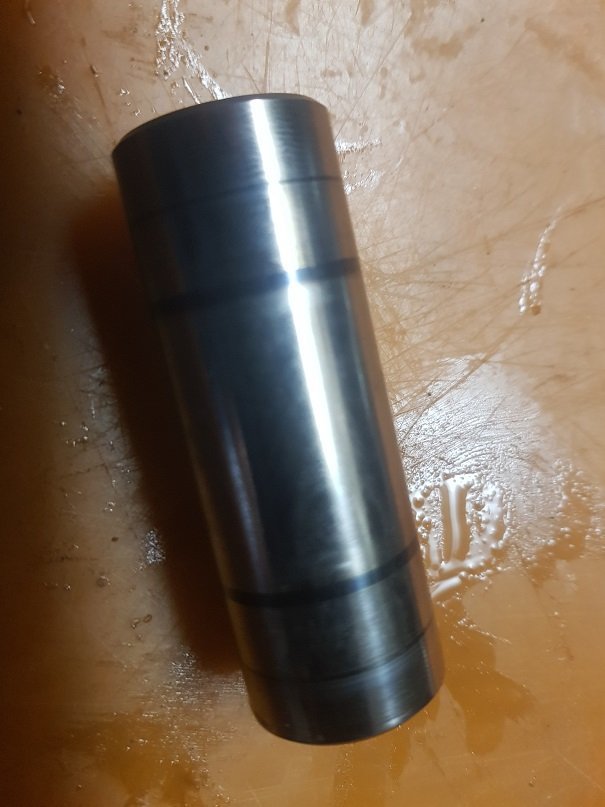

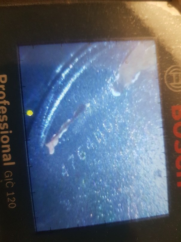

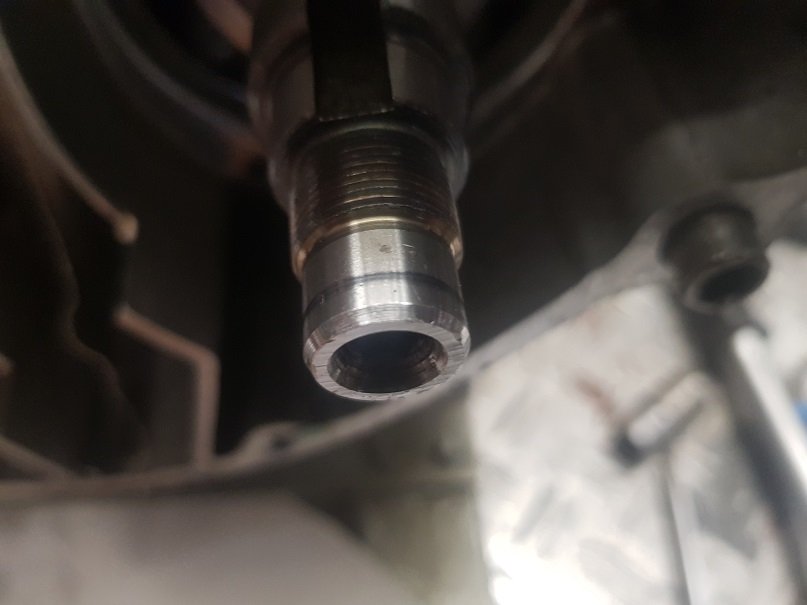

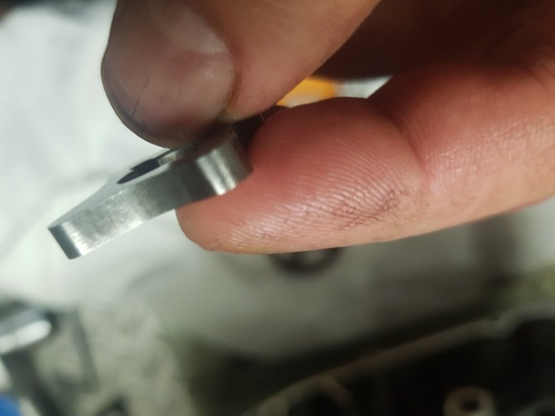

Anbei noch ein Bild vom Kolbenbolzen. Mit leichten Anlaufspruren. Wisst ihr ob das normal ist? - Sieht jetzt erst einmal unauffällig aus. Der Kolbenboden sieht innen völlig normal aus
Die Öldurchführung an der Kurbelwelle (Simmering liegt dort auf) sieht auch fehlerfrei aus. Die Kurbelgehäusenummer ist auch übereinstimmend.
