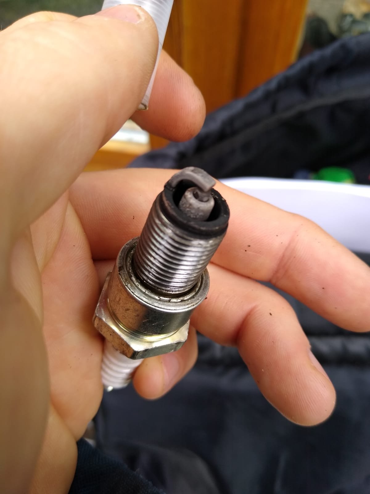

Zwischenbericht:
- Zündkerze getauscht
- Deko ausgehangen
Keine Änderung im Verhalten.
Anbei ein Bild von der alten Kerze.

Zwischenbericht:
- Deko ausgehangen
Kerzenbild ist für Standgas/Leerlaufdrehzahl leider nicht hilfreich.
Wenn Du eh davon ausgehst dass alles in Ordnung ist, dann würd ich mal mit der Einstellung vom Leerlaufgemisch anfangen. Über die Luftschraube am Vergaser.
