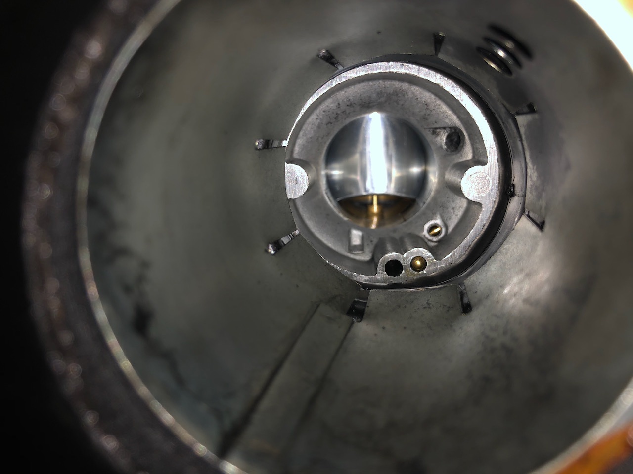

- Luftfilter ausgebaut und von der Seite des Luftfilters per iPhone den Vergaser gefilmt und fotografiert - Vergaserkolben schein komplett zurück zu gehen und nicht hängen zu bleiben
- Ratlosigkeit & Frustration machen sich breit...
Anbei ein Bild aus dem Luftfilterkasten in den Vergaser - ist dieser eventuell im Leerlauf zu weit offen?

in Deinem Foto sieht man einen Luftkanal auf 6 Uhr.
> Die Luftkanäle werden gern vergessen bei der Reinigung, oder von der falschen Seite aus durchgeblasen.
Hier sieht man den Luftkanal am Schweservergaser VM34ss:
Rechts im Bild. Der verengt sich, und wenn da Dreck reinkommt (und sei es beim Ultraschallen ...) dann geht der nicht so leicht raus. Kann man mit weichem Draht durchstoßen (Kupfer) oder von der Nadeldüsenseite her durchblasen. Die Luft dient der besseren Vermischung von Luft und Sprit und sollte daher tendenziell das Gemisch ein wenig anfetten.
Der Schieberspalt schaut von der gezeigten Rückseite aus Ok aus, sollte auf der anderen Seite (motorseitig) ETWA im Bereich 1 mm sein (Startwert für den ersten Start vor Einstellung).
Und die vorige Frage bezieht sich auf die Düsennadel, auf welche Raste die eingehängt wurde. Manche zählen von der falschen Seite oder verzählen sich, schadet nix das nachzusehen (siehe Bucheli Werkstatthandbuch) auch wenn das im Standgas nur wenig mitspielt glaub ich. Eher würde ich auf Franks ersten Hinweis (Gemischeinstellung) tippen - wurde das denn vom Schrauber gemacht? Ich lese nichts davon in Deinem Eingangsposting. Das wäre VOR allem anderen zu machen. An der Zündungseinstellung kann es natürlich auch noch liegen ...
