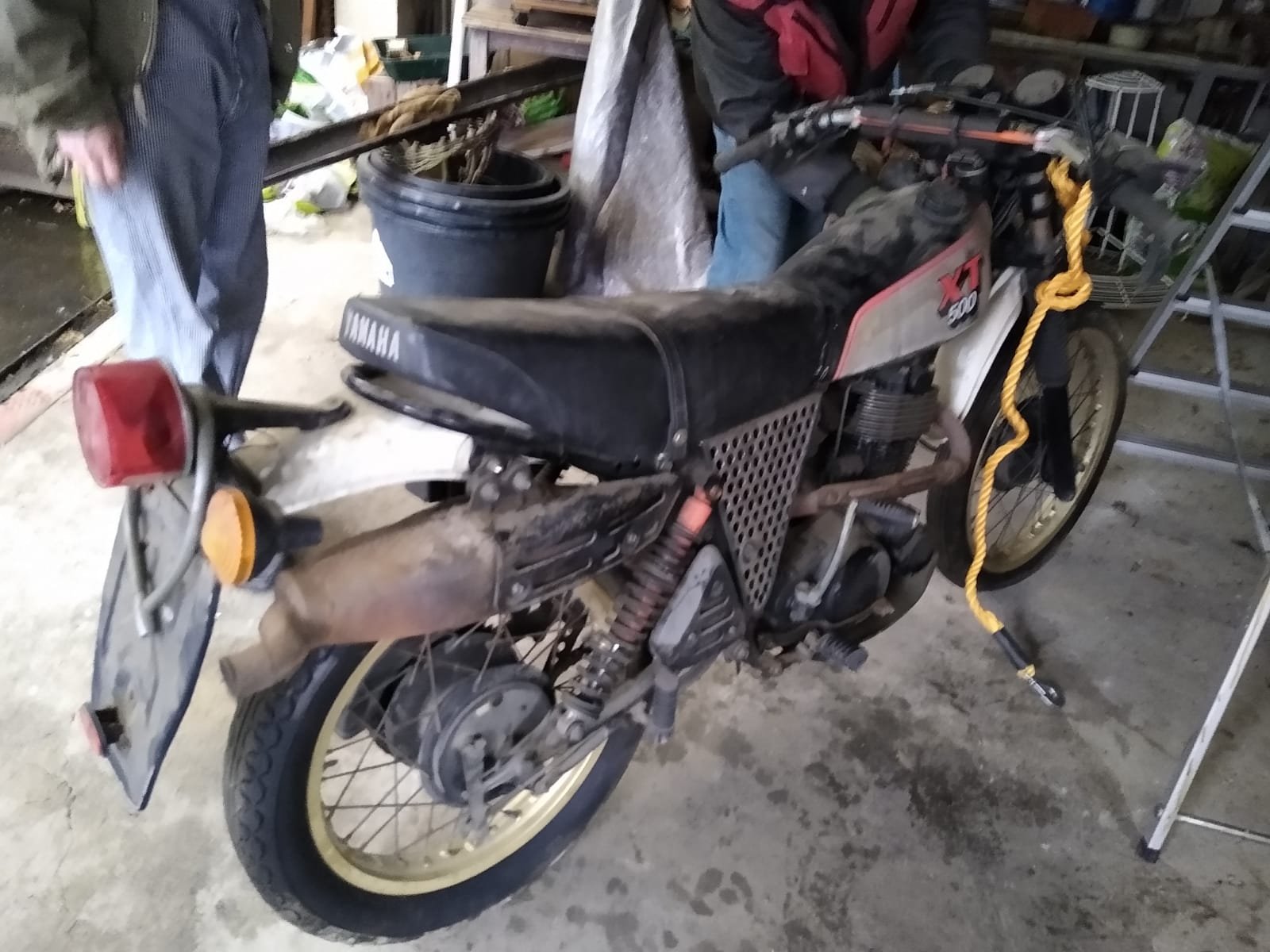

Wollte Euch noch kurz mein Projekt vorstellen.
XT 500 BJ.1981
Abgemeldet 1991
Stand seither in einer Scheune
Habe Sie im Dezember 2020 übernommen:
:cry:
Seit dem geputzt und geschraubt. :D
Viele Lakritz Bestellungen später:
Heute HU gemacht.
Alles gut. :dance

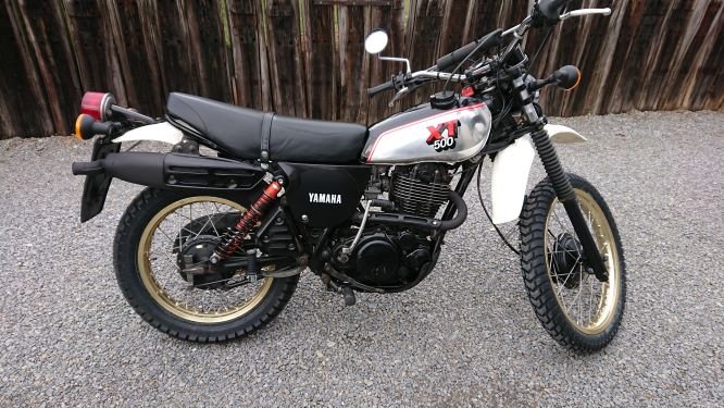

Hi HP,
gratuliere! Und nur um sicherzugehen: stimmt die Laufrichtung des Vorderreifens? Optisch wirkt es falsch rum, wobei z.B. Heidenau die Profilrichtung mal gedreht hat...
Gute Fahrt,
Fabi

Beitragvon XTFRO » Do Mär 11, 2021 17:18
Im allwissenden Internet findet sich folgende Erläuterung, die angeblich auf Informationen seitens Heidenau basiert: 'Die Spitze des Profils muss immer in Richtung Antrieb zeigen. Der Hinterreifen hat den Antrieb vom Motor auf die Straße (Antrieb), der Vorderreifen von der Straße auf das Rad (Abtrieb).'

Beitragvon Karsten K » Do Mär 11, 2021 17:59
Schön geworden!
Schau dir die Position von der Fußraste und dem Bremshebel mal an. Ich würde sagen: min 2 Zähne höher stellen.
Karsten
Beiträge: 5859
Re: Habe nach 30 Jahren neu TÜV
Beitragvon Mr. Polish » Fr Mär 12, 2021 10:10
Das war nicht immer so, deswegen mein Hinweis...

Beitragvon XTFRO » Fr Mär 12, 2021 12:05
Die in weiter oben zitierter Erläuterung enthaltene 'Begründung' für Pfeile auf dem Reifenprofil einmal so herum hinten und einmal anders herum vorne erweckt sowieso sogleich den dringenden Verdacht, dass es schon wieder um einen eher rein akademischen 'Zusammenhang' geht, der in der Praxis wohl keinerlei irgendwie spürbaren Auswirkungen hat!?!

Beitragvon HPW » Fr Mär 12, 2021 13:32
Hallo zusammen.
@Fabi : Heidenau --> "90/90-21 K60 hat immer ein offenes "V" auf der Straße.Pfeilrichtung muß immer so montiert werden,wie angegeben. Das offene V hat eine bessere Straßenlage und eine sogenannte Sägezahnbildug wird verhindert. Alle anderen Reifengrößen haben eine andere Pfeilrichtung."
@Karsten : Ja haste recht, war beim Fahren unbequem. Hab ich geändert.

Beitragvon Mr. Polish » Fr Mär 12, 2021 16:33
