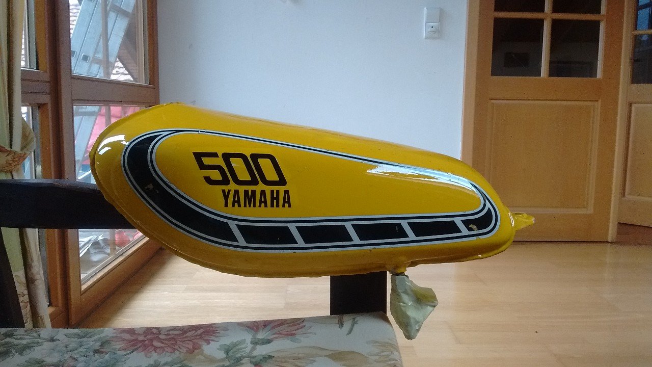

Du meinst so einen Tank, oder? Herzliche Grüße

Jep, genau so einen. Nur halt nicht so hochglanz

Und ich nenne es mal einen coolen Lackierständer !...ja isso.![]()
