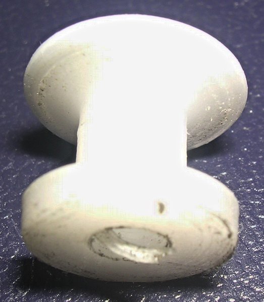

Habe heute einen gestern geschallten Gaser etwas aufgestrubbelt und beim Zusammenbau einen bröseligen Halter auf der Chokestange entdeckt.
Der geht leider nicht mehr.
Ich habe noch 12er Stangendelrin.
Erstmal mit 3,5mm aufbohren, dann 12 auf 10mm runterdrehen und dann mit zwei 1,5 er Wänden dazwischen mit 7mm auf 5mm eindrehen, dann abstechen.
Das Teil funzt und es gibt es nirgends käuflich.
Chokemitnehmer

Ein sehr schön gelungenes Ersatzteil! Glückwunsch!! Wohl dem, der über eine Drehbank verfügt!!!
Vor Jahren ist mir dies Teilchen infolge eines mürben Clips unbemerkt verloren gegangen! Zum Glück wohl unmittelbar beim Losfahren, denn es fand sich, oh echt großes(!) Wunder, dann später direkt vor der Garage auf dem Boden ganz unversehrt wieder …
Seit Neuestem(!?) hält KEDO das Teil als 'Choke-Mitnehmer/Führung' für 6,45 € bereit, allerdings in einem unauffälligen Schwarz – Art.-Nr. 32206.

PS: Den unter Umständen spontan mal versagenden Clip oben am Choke-Stängelchen gibt es ebenfalls bei KEDO - für 1,50 € - Art.-Nr. 28577.
