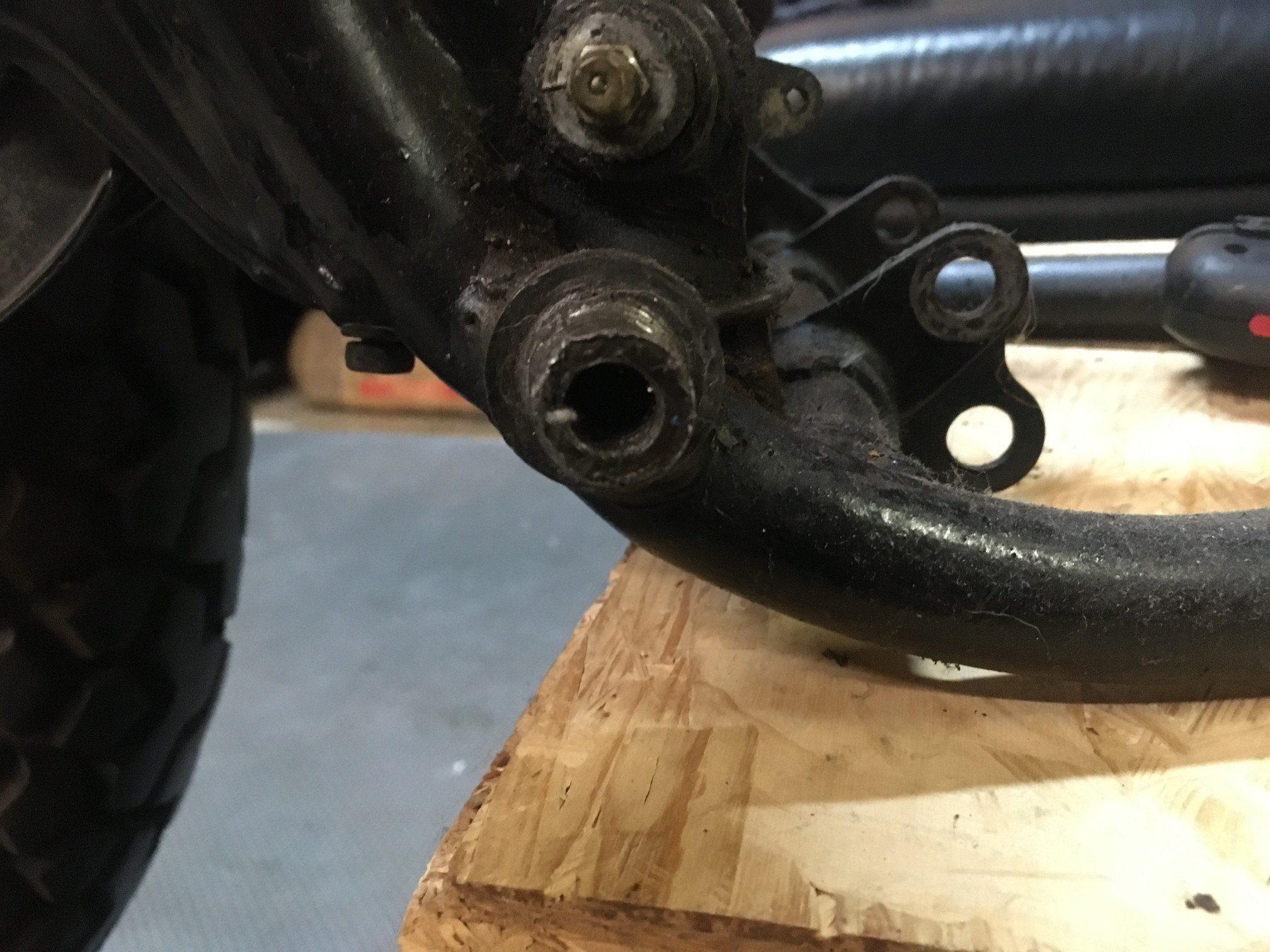

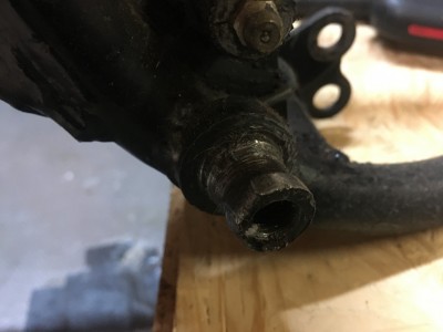

die Aufnahme der Fußraste am Ramen rechts ist teilweise rund (Sturzschaden vom Vorbesitzer).
Die Fußrasten fällt zwar nicht ab, lockert sich aber mit der Zeit.
Hat Jemand eine gute Idee was ich machen kann? Etwas schräg ist sie auch.

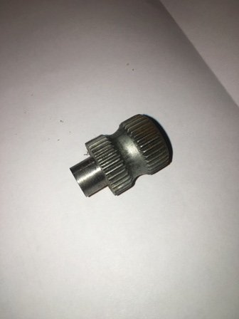

Ich hab aus einer Kickerwelle sowas gebastelt....
Jack :wink:
Jack :wink:
Super Tipp, vielen Dank! 😁
Dann mache ich mich mal auf die Suche nach einer alten Welle.
Jörg

Bremshebelwelle der SR500 kannst auch nehmen!

Die Bremshebelwelle ließ sich gut bearbeiten und auch schweißen. Ich habe eine gebrauchte genommen denn für den Zweck reicht das völlig.
