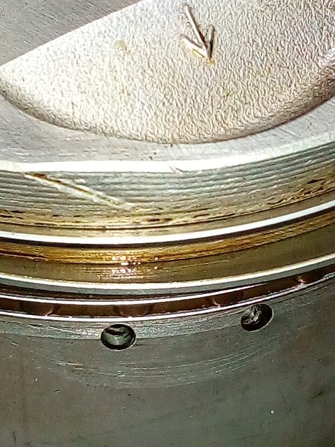

Beitragvon Bernhard » Di Dez 29, 2020 14:13
Ich schon wieder...
Verwenden? Ja oder nein...
Die dazugehörige Laufbuchse ist in dem Bereich unauffällig
Gruß Bernhard

Beitragvon Frank M » Di Dez 29, 2020 14:26
der wird wohl mal vor Ersteinbau runtergeflogen sein. Wenn die Ringnut nicht verdrückt ist oder das Material unrund oder zu weit hochgedrückt wurde spricht deshalb m. E. nichts gegen die Weiterverwendung.

Beitragvon Hiha » Di Dez 29, 2020 14:35
Genau so seh ich das auch. Unbedingt schaun ob die Ringnut nicht verdrückt ist. Schlimm find ich die Bandschleiferspuren auf dem Kolbenboden. Das wär nicht nötig gewesen...

Beitragvon rei97 » Di Dez 29, 2020 16:51
Den Kolben gründlich zu vermessen (nicht mit der Schieblehre) wäre mir naheliegend.
Den Kolbenboden mit der Drahtstrubbel von Ölkohle zu befreien, reicht.

Beitragvon Bernhard » Di Dez 29, 2020 19:45
Auf die Idee mit dem Bandschleifer bin ich nicht gekommen...
Nachmessen muss ich noch, entsprechendes Geschirr ist gerade nicht zur Hand. Man hat ja Urlaub :ja:. Die Ringnut ist m. E. i. O.. Ringe sind auch noch gut.
Danke für die Rückmeldung :hugg
Gruß Bernhard
