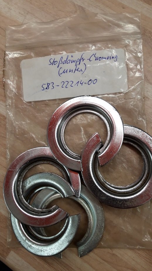

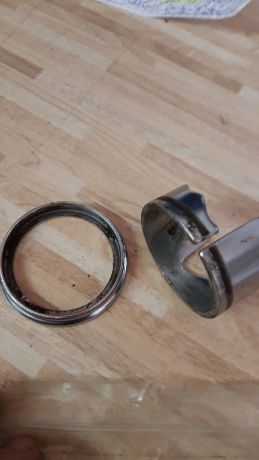

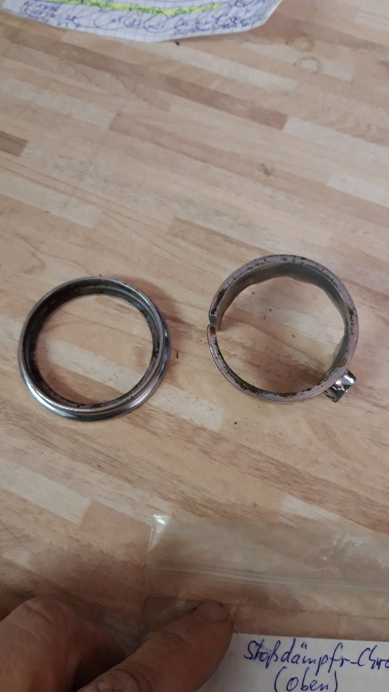

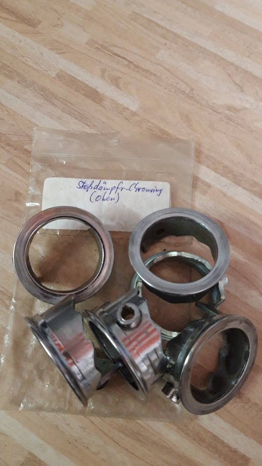

hier der Beweis das Hardy recht hat
:eek: unglaublich, das habe ich wirklich nicht gewusst :eek: ... das man die auseinander nehmen kann...habe ich auch noch nie probiert, dachte immer die sind verpresst
Gruss Ralle

bin heute zuhause, da konnte ich es mir jetzt nicht verkneifen sofort nachzusehen...bin immer noch ganz baff das mir das nach 30 Jahren noch nie aufgefallen ist... Danke Hardy!
