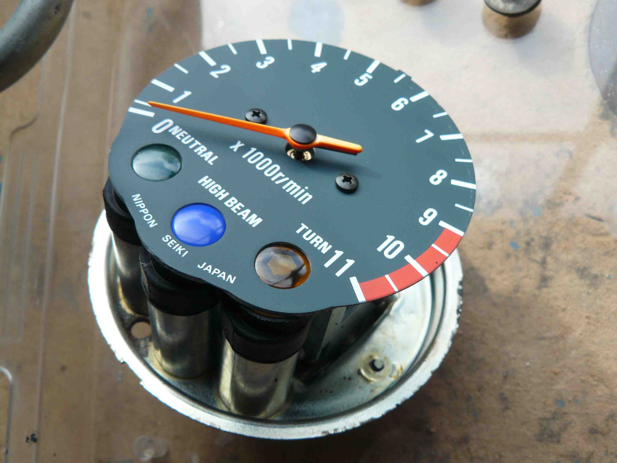

Ich habe im Zuge der Restaurierung einer 78' XT - die sich als echte Wundertüte erweist und jeden Tag neue Überraschungen bietet - u.a.Tacho und Drehzahlmesser zerlegt, die beide vorher ganz sicher noch nie geöffnet wurden.
Dabei bin ich erst jetzt darüber gestolpert, dass das Teil 11.000 Umdrehungen als Maximum anzeigt. Alle Vergleiche von Bildern im Netz sagen mir aber, dass im Original 10.000 Umdrehungen auf dem Ziffernblatt stehen.
Kann mir jemand sagen, ob bei der XT 500 jemals so ein Drehzahlmesser verbaut wurde bzw. aus welchem andere Modell er möglicherweise stammt?
Könnte es bei weiterer Verwendung ein Problem mit der Richtigkeit der Anzeige geben?
Drehzahlmesser mit 11.000 Umdrehungen

Die Kratzer am Rand zwischen 6-9 sind der Beweis das die Armatur schon mal auf war !
Das passiert nämlich wenn man die beiden kleinen Kreuzschlitzschrauben von der Silbernen Grundplatte löst und das Zifferblatt in Richtung Glasscheibe auf den inneren scharfkantigen Becherrand auftippen lässt !
Oder ist dir das passiert beim öffnen ?
Der Zeiger ist auch nicht XT 500 !

Moin Hardy,
letzteres will ich mal nicht ausschließen. denn wenn die Instrumente schon einmal vorher aufgemacht worden wären, würde man das am Edelstahlring sehen. Es sei denn, er wurde komplett ersetzt wie es z.B. Bachtel-Racing macht.

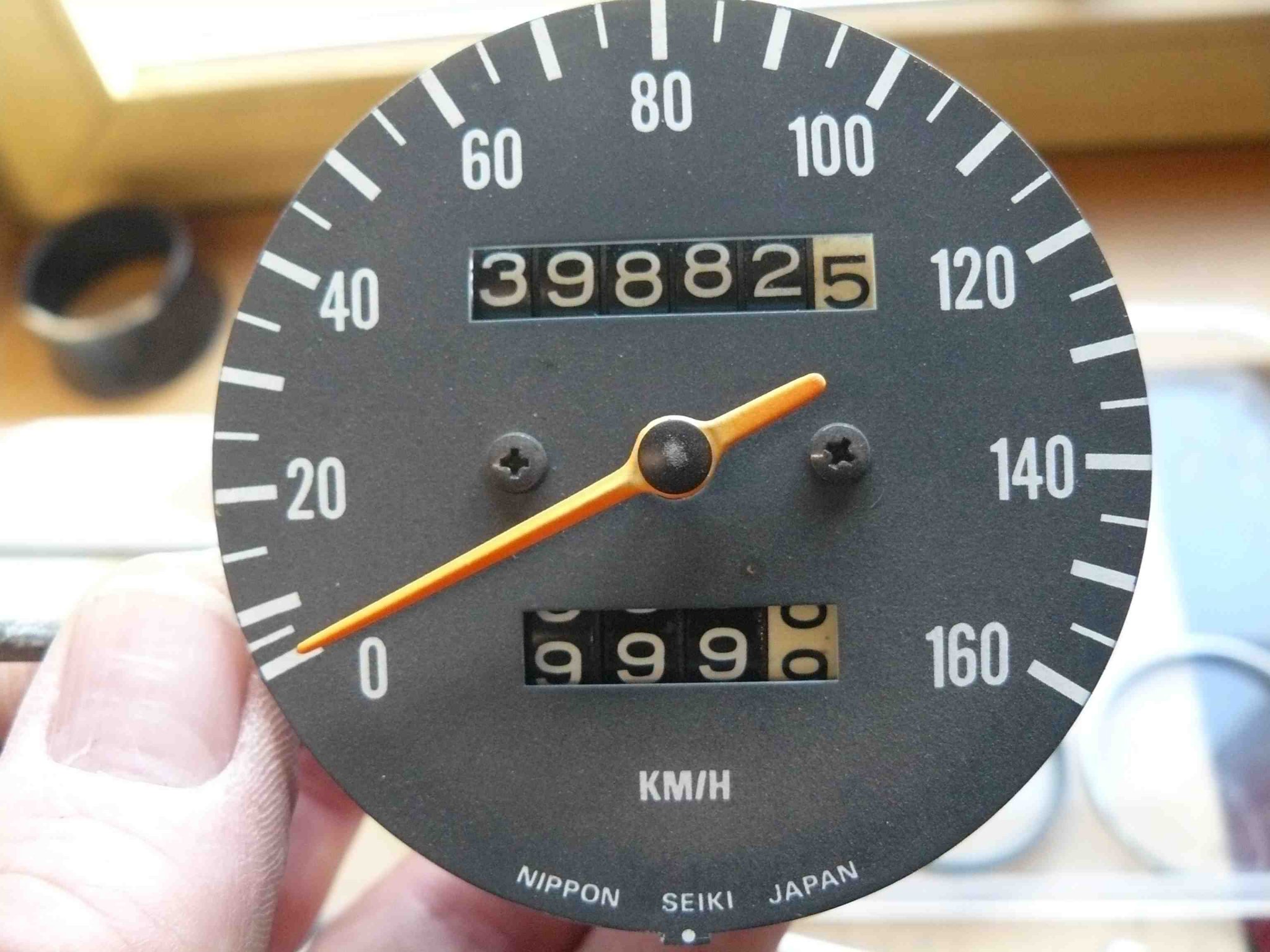

Der Tacho hat übrigens das gleiche Ziffernblatt und den gleichen Zeiger. Er soll innen aus einer 76-er stammen, aber mit anderem Zifferblatt und Zeiger, aussen 78-er mit artfremden Tagesrückstellrad. Auch hier konnte ich am Verschlussring keinerlei Bördelspuren entdecken.
Schon sehr merkwürdig.
Hannes
Hannes

Schönen Sonntag euch,
sofern ich mich noch recht erinnere stammt dieser DZM
aus einer Kawasaki KL250 oder KL250 A
Auch.der Zeiger deines Tacho's stammt von ihr.

Hallo xtrack,
ja, so sieht es wohl aus.
Habe mir die Bilder dazu im Netz angeschaut und kann feststellen, dass das meine Instrumente sind. Zumindest was die Front angeht. Die hinteren Deckel sind wie bei XT und passen ja auch in die originalen Halterungen. Wie die rückwärtigen Kawa-Deckel aussehen habe ich noch nicht herausgefunden. Vermutlich kamen die Teile ohnehin alle von selben Zulieferer.
Ich werde meine Instrumente jetzt erst einmal aufarbeiten und wieder zusammenbauen. Dann kann ich immer noch entscheiden, ob ich sie anbiete oder unpuristisch wieder anbaue.
Dir danke ich für die fachliche Einordnung.
Hannes
