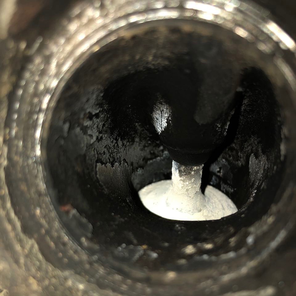

jetzt beim Krümmer abbauen habe ich dieses Bild nach 400km Fahrt:
Das sieht mir aus wie durchtriefendes Öl das im Auslass noch ein wenig weggeblasen wird.
Das glänzende fühlt sich glasig-Glatt an.
Meine Laune ist mäßig...

Einfach noch einen Tausender in den Kopf investieren.
Das wird am Schrott zwar nichts ändern, aber vieleicht helfen.
Soviel ist ein Kopf nicht wert, aber wenn ein neuer Kopf gewünscht ist, habbich.
Bitte aber per PN, sonst geht es hier wieder per Gebot los.

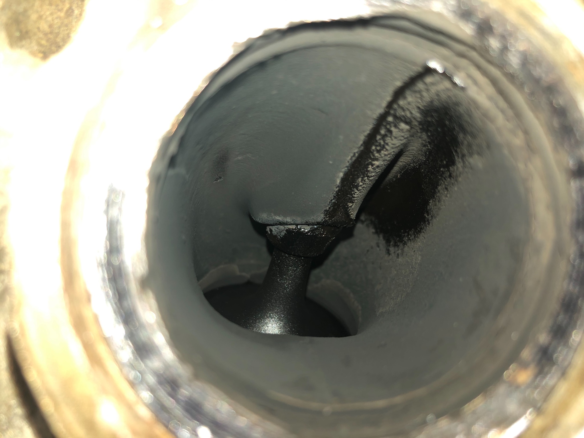

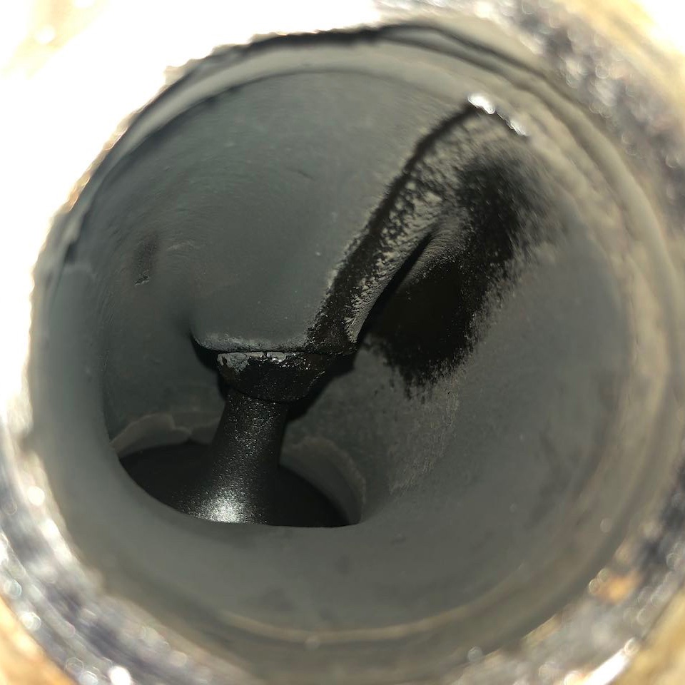

Kein Befund aber zum Vergleich trotzdem interessant.
Einmal der alte Kopf mit Riß (1.) und einmal der Zustand des jetzigen (2.).
(1.)
(2.)

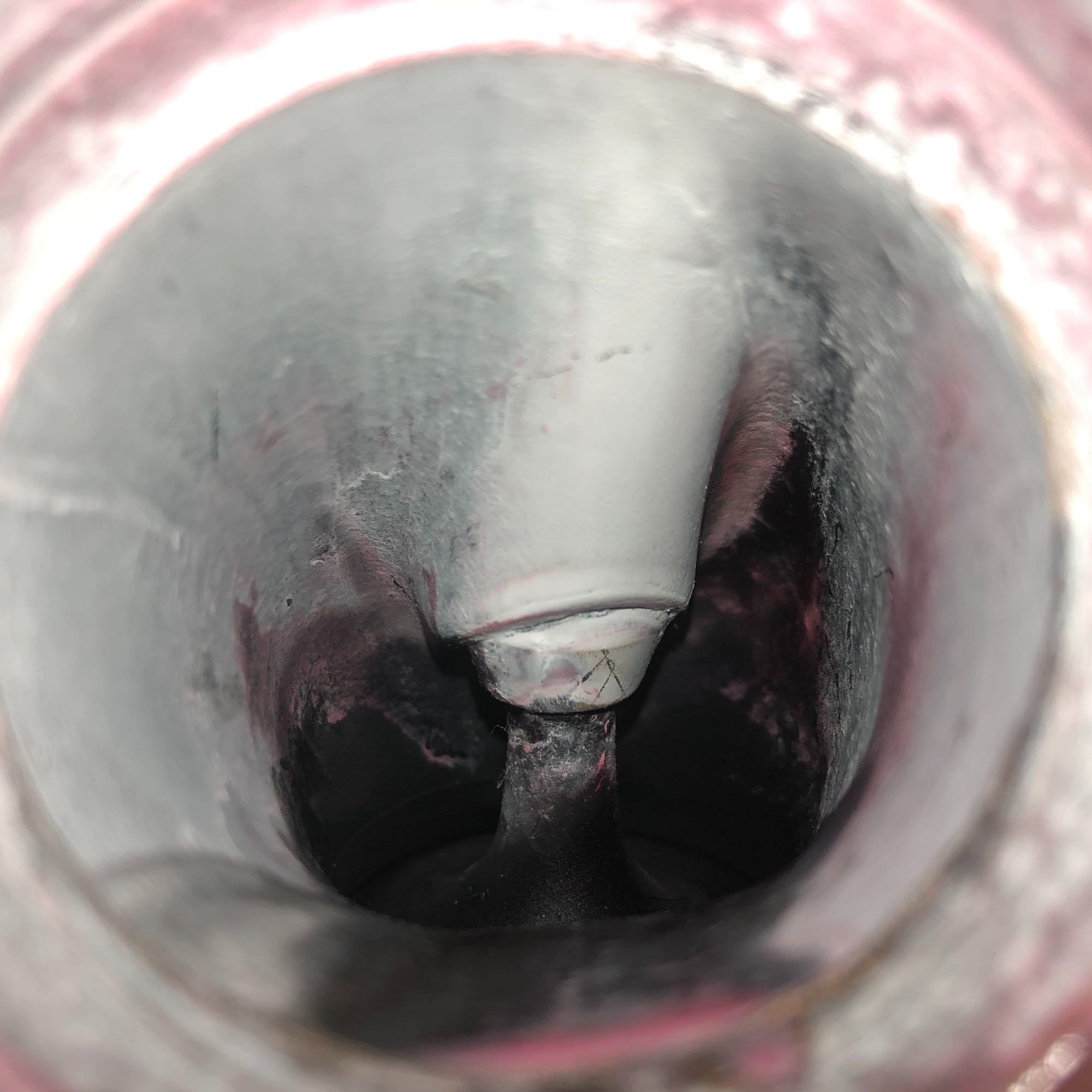

Also einen Riß finde ich da nicht.
Ich habe 2x getestet...

Beitragvon Hudriwudri » Di Sep 22, 2020 21:33
Ist doch schön, sei froh, dh die Arbeit wurde u.Ust. (ich erlaube mir kein Fernurteil über Arbeiten Anderer die ohne genaue Kenntnis zu haben an Rufschädigung Grenzen würde!)
Folgendes könnte (aus der Hüfte geschossen) mEa sein:
1: schaftdichtung leckt etwas
2. Führung als auch Schaft müssen sich noch etwas einbetten
3. Ggfls tragen die Ringe noch nicht voll und wenn man den Motor abstellt bei "schließendem Gas" könnte es sein das der noch nicht eingebettete Motor noch kurz ein bissl Öl saugt.
Zugegebenermaßen ferndiagnostische Mutmaßungen aber zumindest food for thoughts!
Ich würde das einm für eine Weile so weiterverwenden und kontrollieren ob es:
1. Raucht und
2. Unter welchen Umständen
Rlg und guten Erfolg (doch kein japanisches gemüsemesser gewonnen) :D !
Christian

Beitragvon woddel » Di Sep 22, 2020 21:47
Das mit dem Messer ist schade...
Ich habe alles wieder am Stück und fahre mal weiter.
Rauchen bzw. Bläuen hatte ich bis jetzt nicht.
Müffeln schon eher.
Wenn ich jetzt auslassseitig eine Anreicherung der Abgase habe muss das ja vielleicht auch gar nicht rauchen sondern müffelt nur so vor sich hin.
Für mich ist im Moment am plausibelsten das der o-Ring der Führung fehlt oder nicht dichtet.
Das Ende der Führung sieht von der Bohrung aus beölt aus. Im Windschatten der Abgase ist’s nicht so heiß und es lagert sich verblasenes Öl als glänzendes Zeugs ab. Wie auch immer.
Wenn es hier leckt hat es Auswirkungen auf die Abgase aber vielleicht nicht so für den Motor.
Bei den Kolbenringen bin ich mir übrigens recht sicher das sie richtigrum und passend verdreht eingebaut sind.
Wir werden sehen...

Hi,
rein optisch würde ich vermuten, dass es zwischen Ventil und Führung herkommt.
Ich hatte das mal mit Zubehörschaftdichtungen aus einem Dichtsatz, die nach nur 1-200km das gleiche zeigten. Die Dichtung saß viel zu locker auf der Führung. Hab dann Originale verbaut und das Problem war behoben.
Beim Verbau der schwarzen nitirerten(?) Ventile würde ich auch unbedingt vorher den Schaft polieren. Die rauhe Oberfläche zerraspelt sonst ordentlich die deutlich weichere Füchrung.
Gruß!
