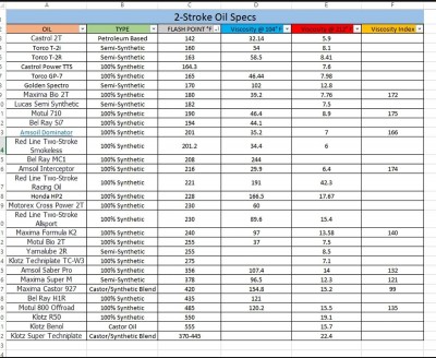

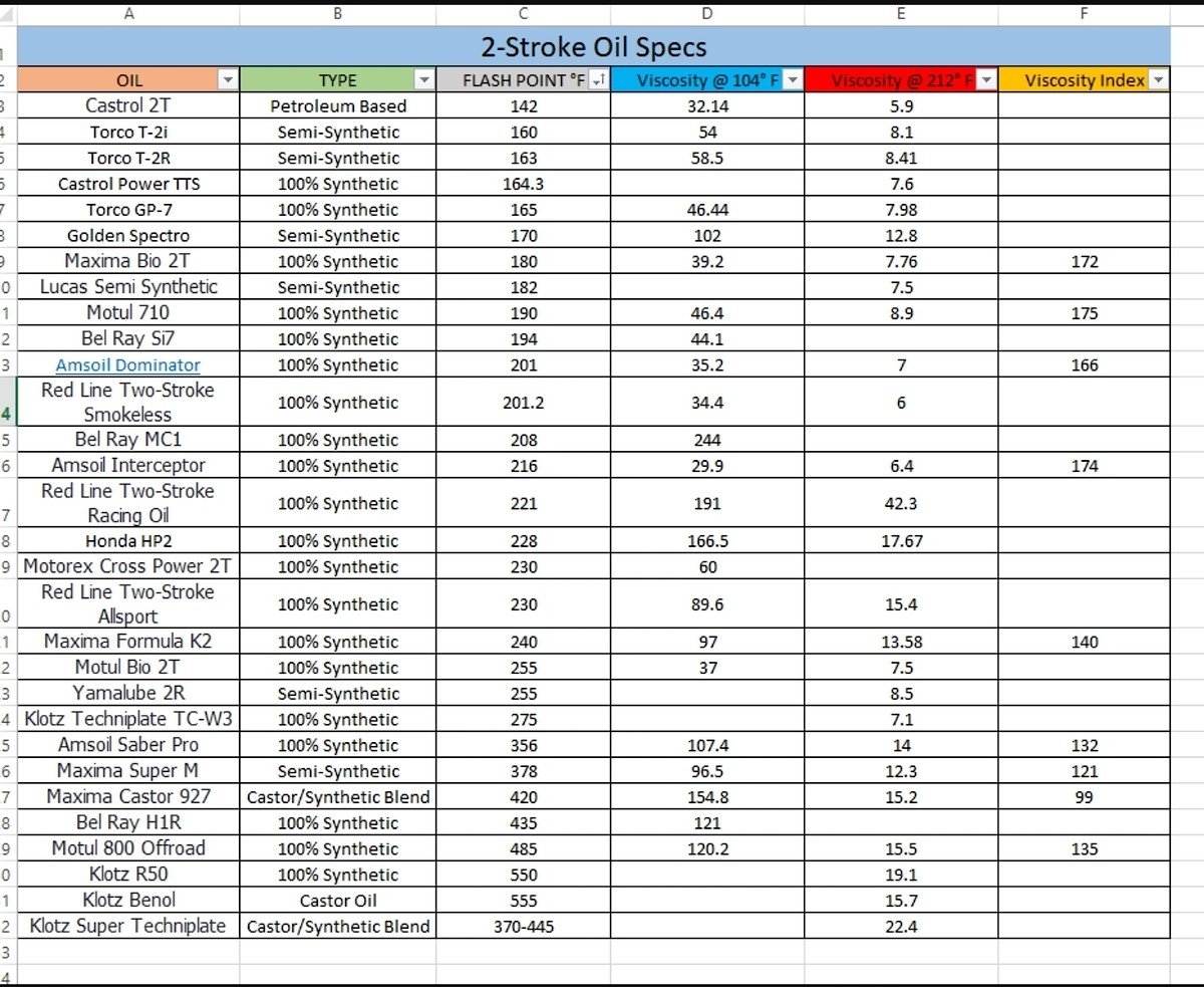

Btw@ Georg: Es ging nicht um Obenöl (Siehe Liste mit 2T Öl), sondern um Motorenöl.
