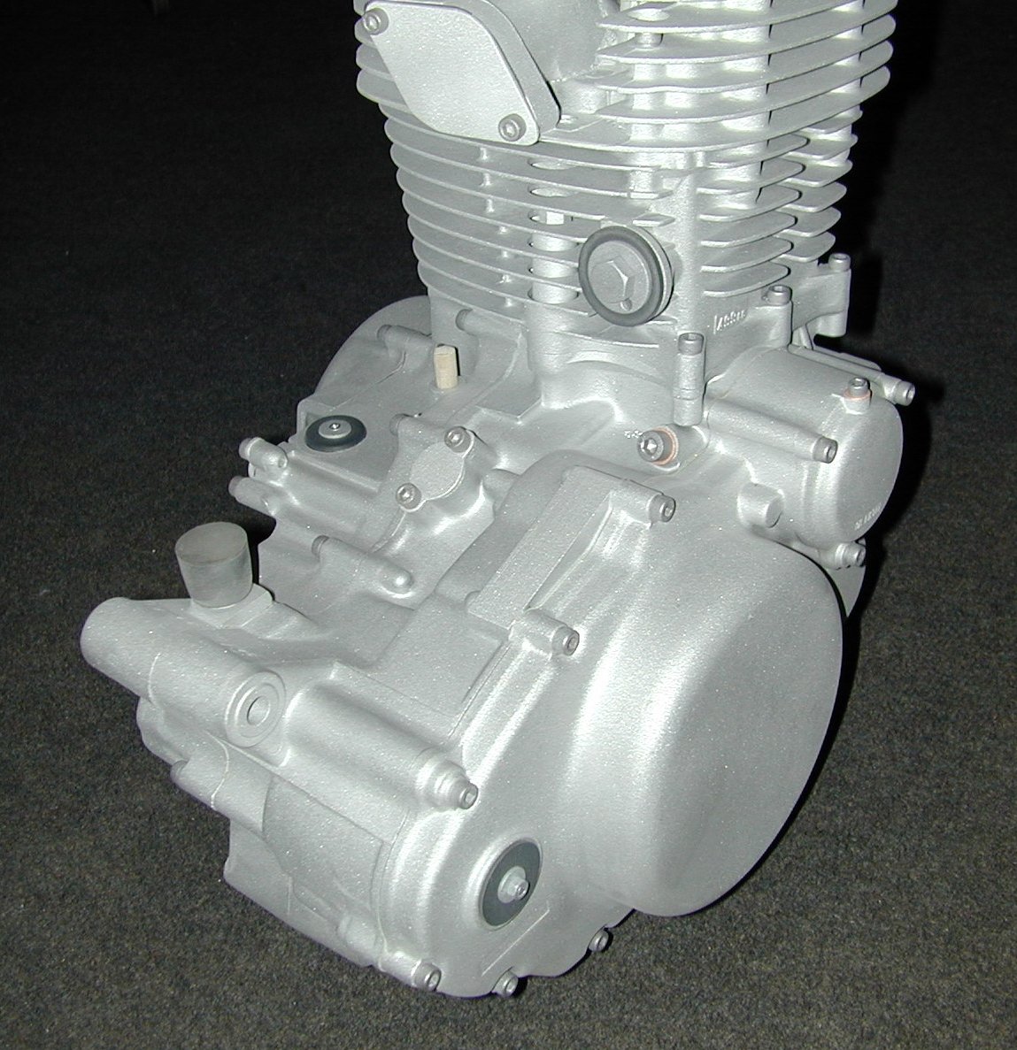

Ich würde den Deckel in Silber pulvern lassen.
Das hält ewig und ist sehr elastisch bzgl Steinschlag.
Da für das Einbrennen auf 200°C erhitzt werden muß, müssen Wedis und Rückschlag ent fernt werden.
Der Deckel wird dann abgeklebt (Innen , Dichtflächen und Wedisitze ) und dann geht es schon los.
Wegen der Silberfarbe würde ich Gehäuseteile, die schon in Alu-natur sind mitgeben.
Versierte Pulverlacker bekommen das farblich hin.
So eine Pulverei am Deckel incl. glasperlen ist aber über 50€.
Unter die verzinkten Schrauben nachher verzinkte Scheiben drunter, daß die Schrauben nicht die Pulverschicht beschädigen. Den Zündungsdeckel tät ich gleich mitgeben.

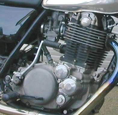

den Motor in einer meiner XTs hab ich vor 19 Jahren komplett glasperl gestrahlt und die Oberfläche anschließend nur mit Petroleum abgerieben, damit der Farbton auch mit Grabbelfingern einheitlich bleibt. Die Kupplungsglocke am Magnesiumdeckel hatte ich vor dem Anbau noch poliert; der Glanz hält aber bestenfalls ein paar Tage, dann wird alles stumpfgrau.
Entgegen aller Prognosen ist der auch noch mit VA-Inbusschrauben befestigte Magnesiumdeckel nicht innerhalb kürzester Zeit wegkorrodiert und auch die Schraublöcher zeigen keine Veränderung. Das Moped wird nicht im Winter gefahren und sieht selten Regen. Bisher hatte ich den Deckel noch nicht wieder ab. Mag sein, dass er mir beim Abbauen irgendwann zu Staub zerfällt, glaub ich aber eher nicht.
