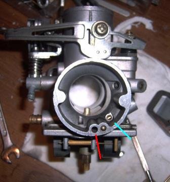

Beitragvon Harry » Do Mai 07, 2020 17:08
XT Vergaser.JPG (26.79 KiB) 5452 mal betrachtet
Achte auch darauf, dass die Bohrung (rote Linie) zum Düsenstock definitiv sauber ist. Wenn der Düsenstock raus ist, kann man bei bei entsprechend starkem Licht durchsehen.
Gruss Harry

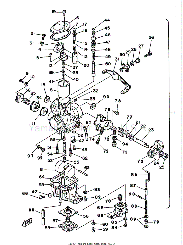

3H6 ist eine '80er US-XT (XT500G)

Guten Abend Frank,
danke für Explo ,
dass es US ist war relativ klar,
ich wüsste noch gerne ob er sich bewährt hat,
also gut oder eher weniger.
Evtl. etwa wie zb. 34iger 2J4 oder 48U weil ebenfalls
B-Pumpe und Membrane.
