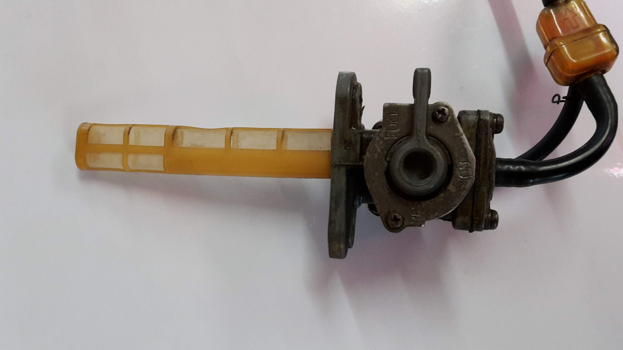

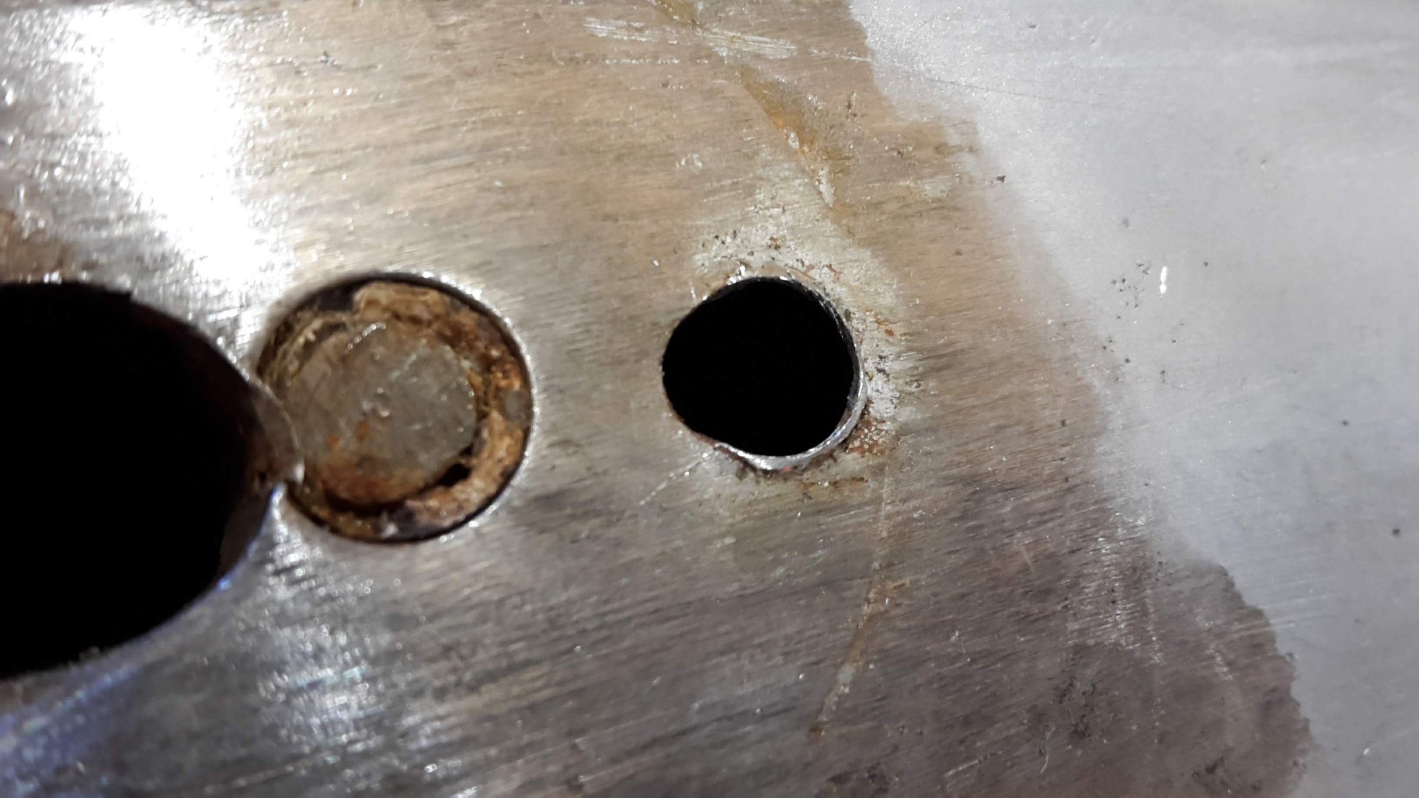

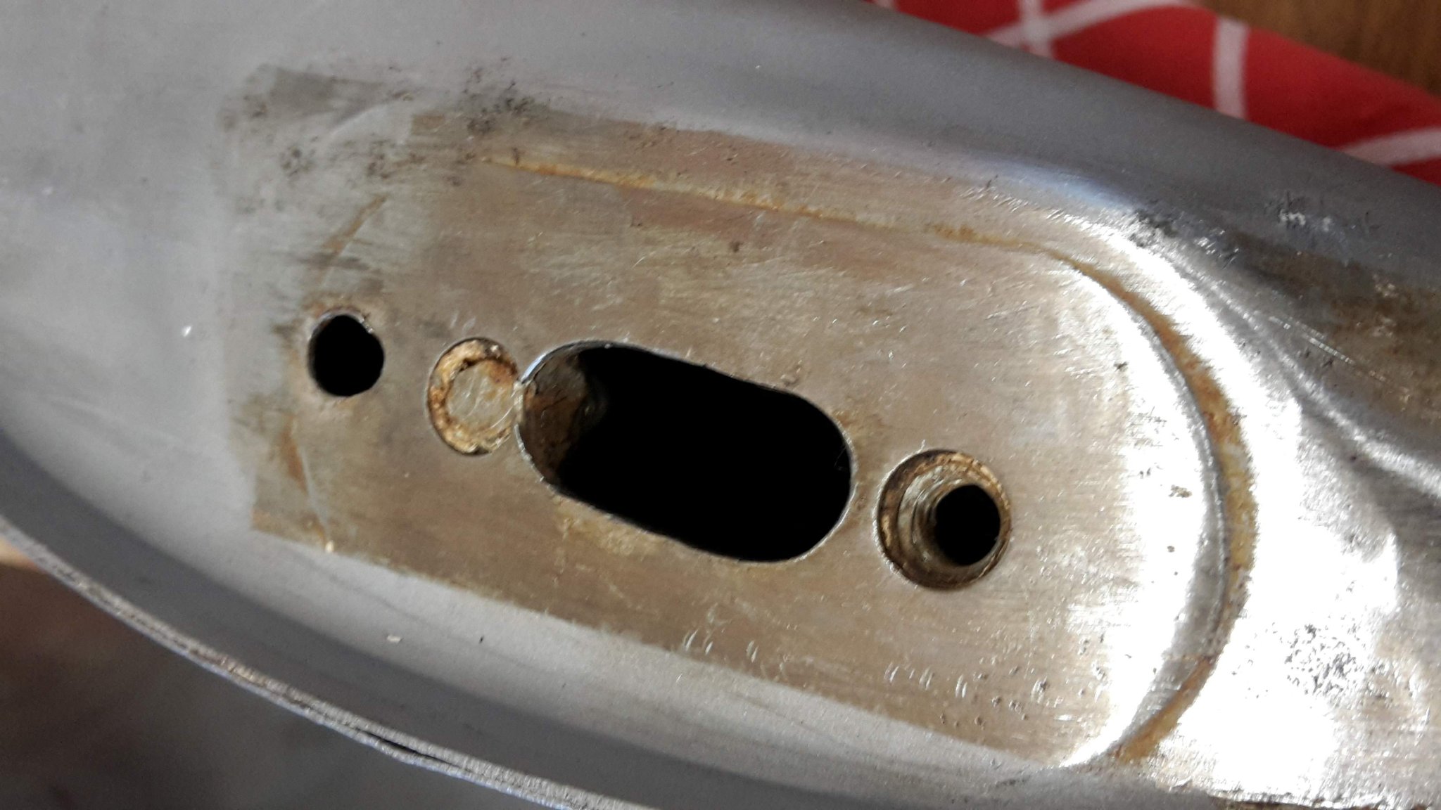

Nachdem ich aus dem Kraftstofftank ein halbes Bersteinzimmer entfernt habe und ihn nach dem Strahlen jetzt eigentlich grundieren wollte, stelle ich fest, dass offenbar kein originaler Benzinhahn eingebaut war und jemand wegen größerer Lochabstände einfach eine der beiden Gewindeöffnungen verschlossen hat, die Mittelöffnung vergrößerte und daneben ins Blech ein 6 mm großes Loch gebohrt hat. Bei der Blechstärke hielt die verbaute Schraube vermutlich genau einmal.
Hatte mir jetzt überlegt, entweder den "falschen" Benzinhahn weiter zu verwenden und irgendwie ein Gewinde unter das Loch zu bekommen oder es zu schließen und zu versuchen, die ursprüngliche Gewindeöffnung zu reaktivieren. Dann natürlich mit einem Originalhah bzw. Repro-Ersatzteil.
Kann mir jemand einen Tipp geben, die Sache fachgerecht zu lösen.

Ein Provisorium ist gut aber ich würde einen Adapter aus 2mm Stahlblech herstellen. Die Gewindegänge wenn noch gangbar super ansonsten die beiden ausbohren und zwei neue auf die Platte aufschweissen. Das kleine Loch im Tank zuschweissen. Die Öffnung auf das passende Maß tremeln, bohren, feilen.. und den fertigen Adapter dann auf den Tank aufschweissen. Nach dem Lackieren sieht man nichts von einer Reparatur und das ganze ist wieder dicht.

Vielleicht könnte man auch eine Gewindeniete einsetzen und zusätzlich verlöten, damit es dicht ist...

Ich würde das neue Loch zuschweißen und glätten.
Das alte originale wieder aufbohren , das Gewinde nachschneiden und den Originalen Benzinhahn einbauen.
Mit einer aufgedoppelten Platte würde sich ja der Benzin Reservestand ändern.

ich denke, die Lösung mit der Gewindeniete könnte schwierig werden, weil man wegen dem plan aufliegenden Benzinhahn eine mit Senkkopf verwenden müsste (1,5 mm Kopfhöhe) und das Blech an dem "falschen" Loch dafür zu dünn sein wird.
