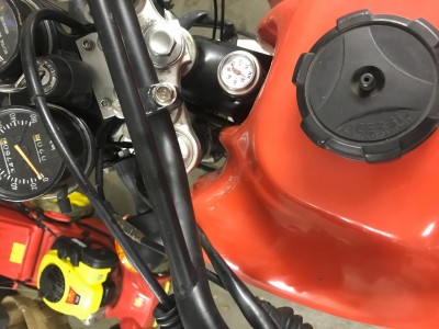

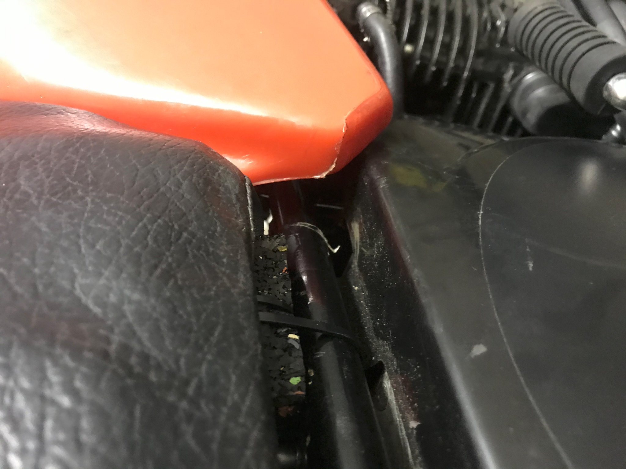

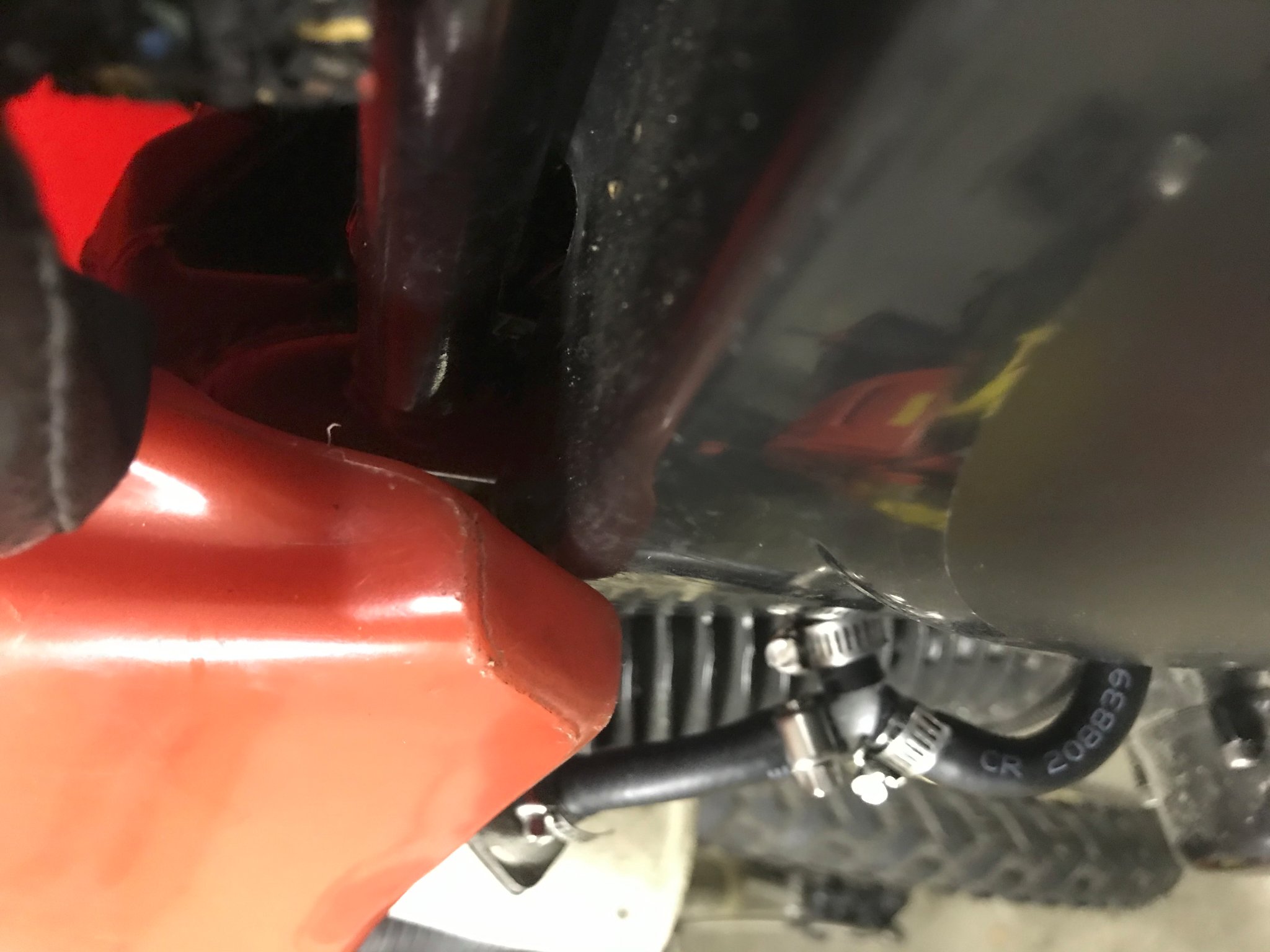

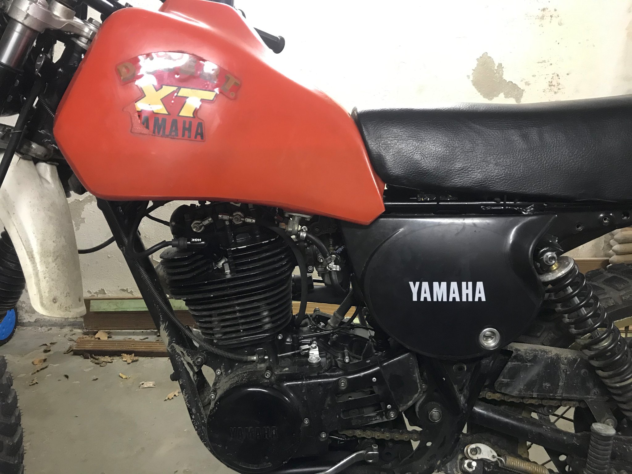

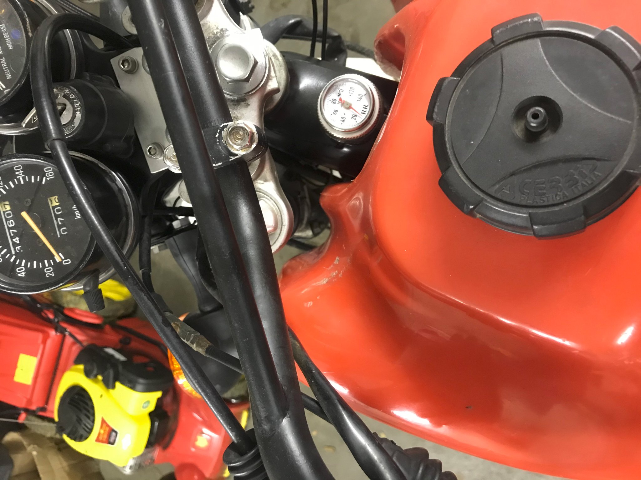

ich habe vor einiger Zeit einen günstigen Acerbis Tank bei Ebay geschossen, den ich jetzt auf meine XT geschraubt habe. Die vordere Halterung habe ich separat besorgt, die hintere selbst gebaut.
Mein Problem ist: ich kann den Tank nicht über die Seitendeckel kriegen, d.h. ich habe den über die hintere Halterung so weit angehoben, dass ich jetzt die Sitzbank um fast 3cm anheben muss. Geht mit Gummiblöcken ganz gut, kommt mir aber seltsam vor.
Wenn ich das nicht mache (und z.B. die Seitendeckel weglasse) dann kommt der untere Teil des Tanks oder spätestens die Benzinhähne an den Zylinderkopf. Weiter vor geht auch nicht, die Halterung hat eine Blechnase die sich an das Öleinfüllrohr anlehnt.
So kann das aber doch früher nicht verkauft worden sein, oder? Gab es da vielleicht verschiedene Tanks, für XT600 oder XL?
(Gabel auf den Bildern ist von einer 43F, aber das sollte ja keinen Unterschied machen)

Ich hab genau diesen Tank seit vielen Jahren immer wieder in Verwendung und kenne das nur so, wie Du es beschreibst.
Kollision mit den Seitendeckeln, die Sitzbank muss vorne etwas angehoben werden - allerdings komme ich da mit 1cm aus. Vielleicht, weil ich die originalen Seitendeckel demontiert habe.
Trotzdem ist der Tank nicht so übel. Sturzunempfindlich, bietet große Reichweiten und einen angenehmen Knieschluss. Auch das Fahren im Stehen funktioniert mit dem Fass ganz prima.
Um den Tank etwas weiter nach vorne zu bekommen, könntest Du die Abstandsnase zum Öleinfüllrohr kürzen...

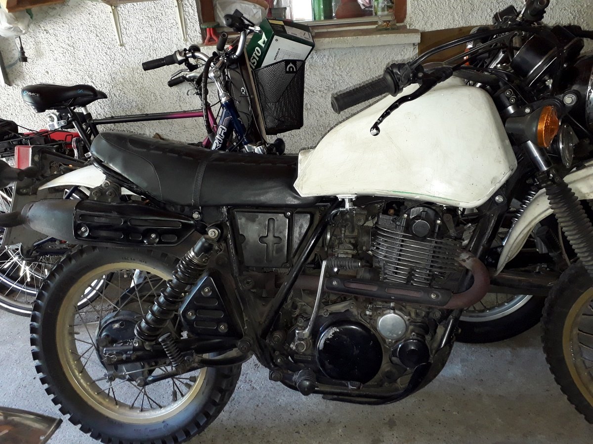

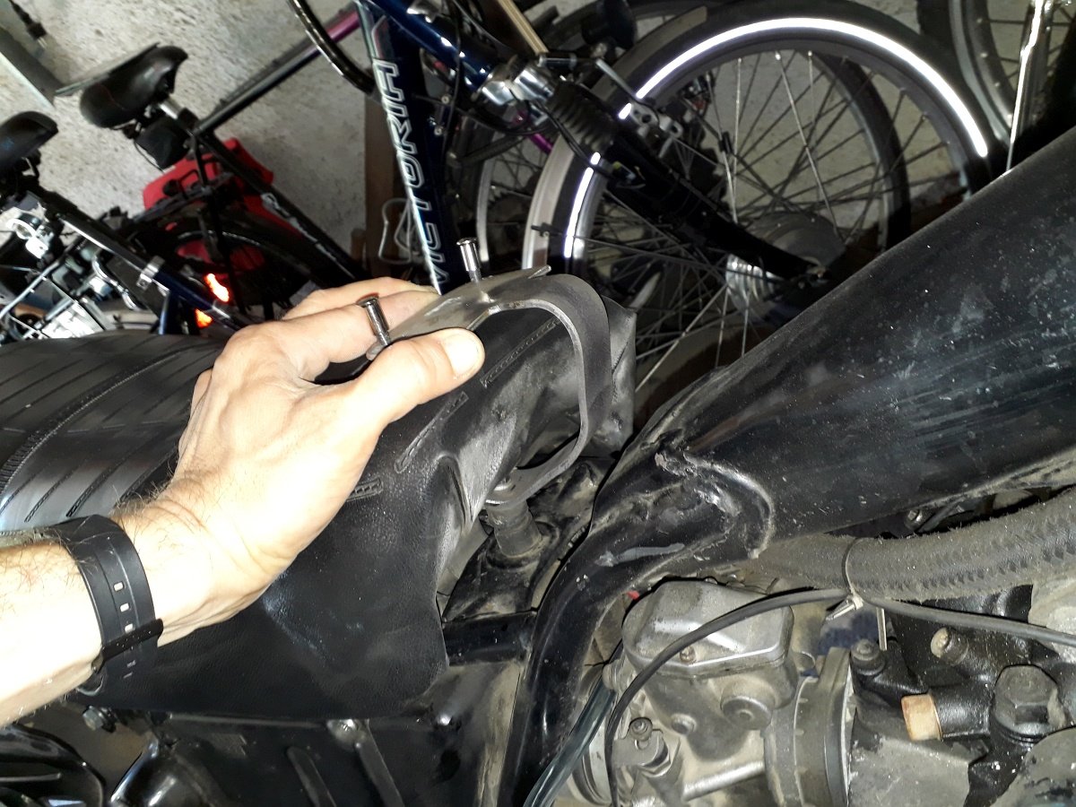

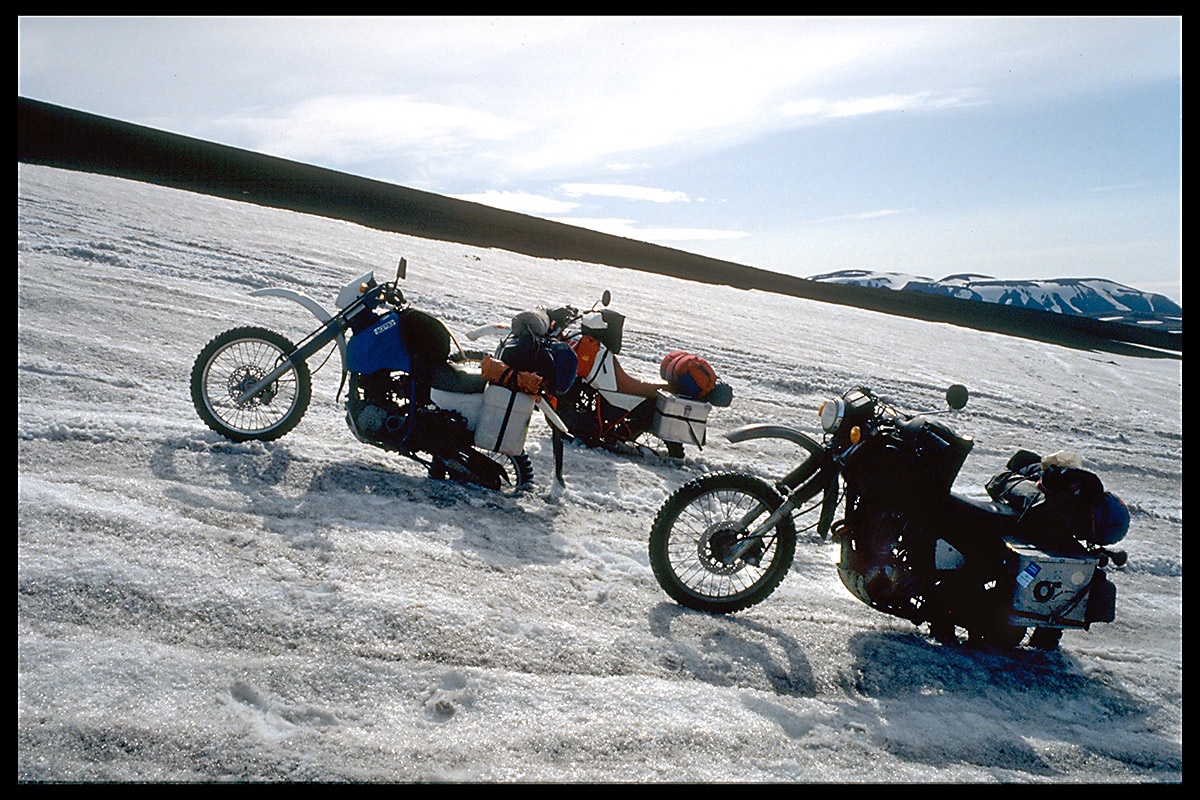

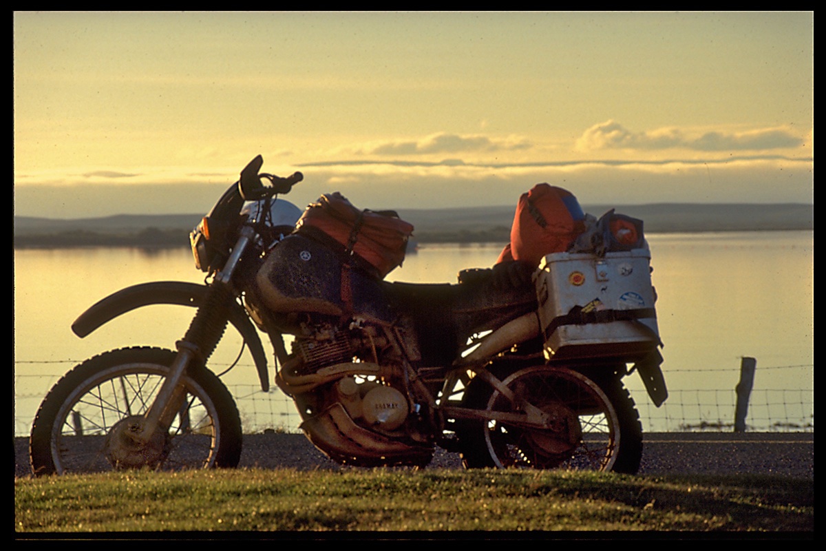

Als ich den Tank in den 80ern gekauft habe,habe ich irgendwann mal die Seitendeckel entsprechend ausgesägt (liegen noch zusammen mit dem Tank im Fundus). Allerdings saß der Tank auch etwas zu tief und hat mir das Kipphebelgehäuse im Bereich des Steuerkettenrades durchgescheuert
. Ich musste den Tank an der hinteren Befestigung minimal hochsetzen damit er nicht mehr mit dem Kipphebeldeckel kollidierte. ich habe den Tank relativ lange (es sollten über 100Tkm gewesen sein) gefahrenund war eigentlich ganz zufrieden damit.
die Bilder mit dem Tank hab ich auf die Schnelle gefunden

Hallo Michael,
ich habe mir gebrauchte Seitendeckel besorgt und sie vorne oben am Rahmenrohr leicht ausgearbeitet, dann lassen sie sich etwas reindrücken und der Tank schiebt sich problemlos darüber.
Gruß Harry
Gruß Harry

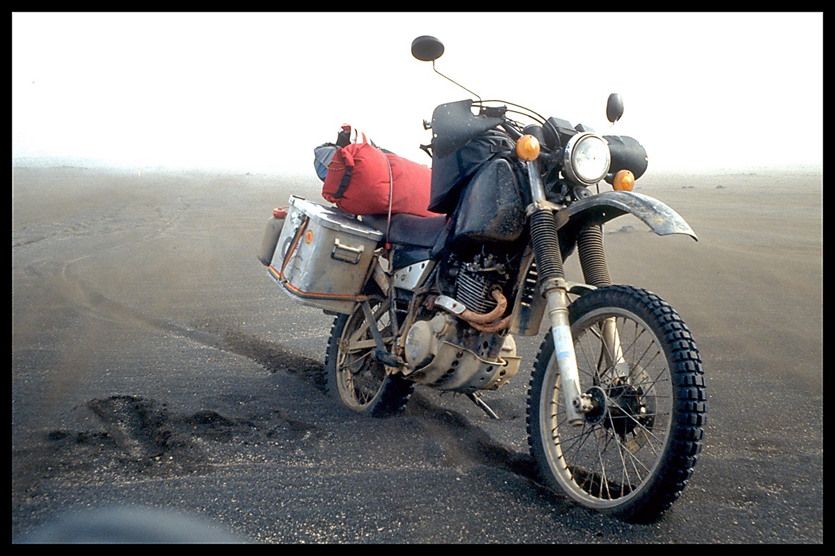

Ich glaube da hatte Acerbis damals Pech als sie einen Tank für die XT550 auf den Markt gebracht haben, die nur zwei Jahre gebaut wurde. Er hat da ohne Adapterei gepasst und die untere Kante des Tanks hat sich im Seitendedeckel und der Cantileverschwinge elegant fortgesetzt. Er wurde meines Wissens als „universal passend“ verkauft und war einer der bezahlbareren. Auf der XT 500 hat man ihn oft gesehen - da hatte ( habe) ich ein Reinschlüssel-Alu-Fass. Ein Freund hatte das Ding auf der XT250 und hatte damit dann wahnsinnige Reichweiten. Auf der 250er war das auch ein bisschen gebastelt. Er als Schreiner hatte sich an der hinteren Befestigung einen Adapterklotz aus Holz gebaut damit der Tank etwas höher liegt. (vielleicht ein Tipp?).
Im übrigen fand ich den Knieschluss an dem Tank immer ziemlich gut. Stehend wie sitzend.

ich fahre mit dem acerbis- tank schon über 20 jahre. die seitendeckel habe ich weg gelassen und mir damals eine kaputte sitzbank besorgt. ich musste wegen meiner größe von 1,58 m die sitzbank ohnehin abpolstern und habe sie vorne etwas gekürzt. unter die hintere tank-halterung habe ich mir aus einem stück dachlatte eine auflage für den tank gemacht, an den enden passend zum tank abgeschliffen. nun sitzt der tank etwas höher und liegt nicht mehr auf dem motor auf. mit der vorne etwas gekürzten sitzbank passt es seitdem perfekt.
zu weit vorne würde ich den tank nicht montieren. das könnte probleme bei der ölkontrolle geben und bei einem sturz evtl. auch mit dem lenker.
gruß
regina
