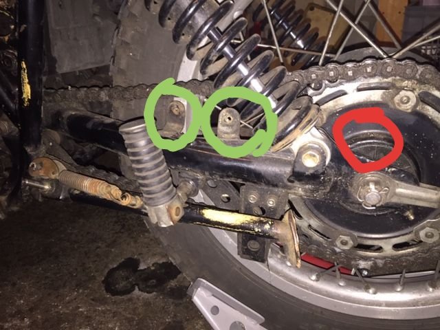

Hallo Leute,
Ich habe mir einen neuen Replikakettenschutz gekauft, da bei meinem 79er Modell leider keiner mehr verbaut war, und musste feststellen, dass an meiner Schwinge keinerlei Bohrung zur Befestigung vorhanden ist? Bei fast allen Bildern im Internet habe ich gesehen, dass die hintere Befestigung direkt an der Schwinge, rechts neben der unteren Stoßdämpferbefestigung erfolgt.
Gibt es unterschiedliche Schwingen oder auch Kettenabdeckungen?
Wie erfolgt die hintere Befestigung?

Wenn ich mich recht entsinne, müsste da eine Lasche an der Schwinge sein. Vielleicht hat da bei Dir schonmal jemand rumgeschnibbelt. Kannst Du ein Bild einstellen?

Also die deutschen Schwingen mit dem großen Kettenschutz aus Kunststoff haben rechts und links neben der Stoßdämpferbefestigung eine Befestigungslasche...es gibt dann aber auch noch die Ausführungen im Ausland mit dem kurzen Blech-Kettenschutz, da fehlt dann aber auch nur die rechte Befestigungslasche neben der Stoßdämpferaufnahme an der Schwinge...wenn bei dir gar nix mehr ist, wurde da wohl mal was abgetrennt.

Ich werde nachher mal ein Bild machen. Das sieht eigentlich alles recht original aus.

Mit dem Bild klappt es leider nicht als Anlage. Wollte nur ein Bild vom Handy einfügen ... klappt nicht!
Da ich keinerlei Befestigungspunkt an der Schwinge habe, gehe ich mal von dem alten Modell aus.
Werd mir wohl etwas überlegen müssen.
Trotzdem vielen Dank für die Hilfe.

Du kannst das Bild auch an einen externen Hoster schicken und verlinken.

Du kannst mir das Bild mailen und ich stell es hier rein.

Vielen Dank für das Angebot Andreas, habe es soeben per E-Mail versandt.

Muss an Deinem Browser gelegen haben, ich konnte beide Dateien so wie sie im Email waren hochladen. Hab jetzt aber doch noch eines der Bilder gedreht und beide nochmal gespeichert ...

Also ich sehe da zwei Befestigungslaschen ...die beiden grün markierten Stellen hier....und an der rot markierten Stelle fehlt eine Lasche...
also ist das eine Auslandsschwinge für den kurzen Blech-Kettenschutz...ich meine Kedo hat aber auch ein kurzes als Replika, würde dann doch eine Maßnahme sein, oder?

Viele Dank, dann weiß ich schonmal bescheid, das da keiner etwas abgeflext hat.
Habe mir dummerweise schon einen großen Kettenschutz gekauft. Werde mal sehen das ich da irgendwie eine dritte Halterung bestele.

Mich würde interessieren was du dachtest wofür die Halter an deiner Schwinge sind, weil du ja geschrieben hast das keinerlei Befestigungspunkte dran sind ?!

... musste feststellen, dass an meiner Schwinge keinerlei Bohrung zur Befestigung vorhanden ist? Bei fast allen Bildern im Internet habe ich gesehen, dass die hintere Befestigung direkt an der Schwinge, rechts neben der unteren Stoßdämpferbefestigung erfolgt.

Könnte auch eine 76er Schwinge sein, wo nachträglich ein Kettenspanner drangebastelt wurde. :nixweiss:
Weil bei der 76er Schwinge fehlt von Hause aus auch der hintere Halter für den Kettenschutz.
